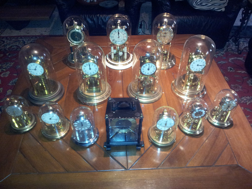

... qualcuno deve fermarmi .... :smile:
MessaggioInviato: venerdì 25 maggio 2012, 0:02
Messaggi: 2997
Località: verona
E perchè mai? continua, continua.... anzi mostraceli uno ad uno

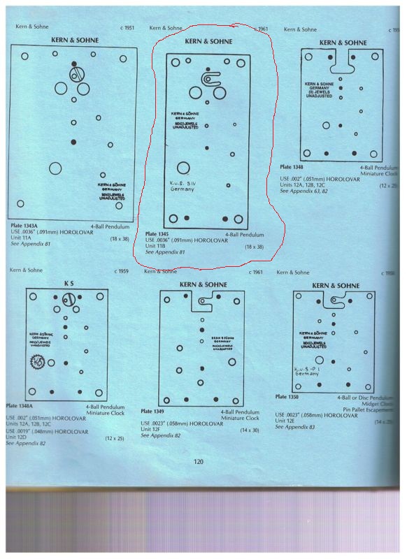

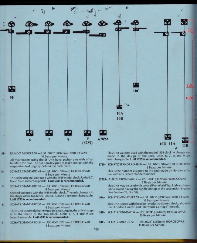

Pierino, nella pagina precedente di questo post avevo pubblicato la foto della molla in questione, è una 19x38 ... cosa ne pensi?
Cambiando la molla suppongo poi cambi anche la regolazione perchè quella nuova esercita una forza maggiore.
Il mio metodo per la regolazione è il seguente ... ovviamente la posizione della forchetta e regolazione di extra-beat devono essere già ok:
1. Posiziono i pesi del pendolo (o sfere) aperti a 3/4 - questo perchè col tempo l'orologio tenderà di più a rallentare che accelerare.
2. Monto il pendolo su altezza a circa 6mm dalla base (se lunghezza filo nuovo lo consente)
3. Verifico il tutto, è un buon risultato se l'orologio in queste condizioni ritardi anche 5-10 minuti/ora
4. Accorcio il filo di 1mm alla volta finchè non raggiungo un errore di qualche minuto al giorno.
5. Solo a questo punto intervengo sui pesi, regolando di fino.
Cosa ne pensate? E' giusto il mio procedimento (da autodidatta)?
Al Gustavo ho messo il filo nuovo (0,102mm) e pendolo a 6mm dalla base. Per farlo andare giusto i pesi sono quasi tutti chiusi. A questo punto dovrei cominciare ad accorciare il filo ma non l'ho fatto pensando al fatto che potrei cambiare la molla e che questo poi mi sballi il tutto. Giusto?
Per acquistare le molle nuove, così come per i fili di torsione (Horolovar) e altre parti di ricambio per i 400 giorni, attualmente mi servo da un rivenditore in Portogallo (Horo-parts) ... sapreste indicarmi se le stesse cose le posso trovare anche in Italia e dove? Io abito in provincia di Vicenza ma settimanalmente sono per lavoro sia a Firenze che a Milano.

Caro Sergio,
non so se hai guardato tutte le sezioni del corso sulle 400 giorni.
In una di queste è indicato il modo per preparare le sospensioni già corrette in lunghezza, nella posizione della forchetta e del giusto spessore.
Il tuo metodo lo trovo molto laborioso e nel continuo smontare e rimontare il rischio di deformare la sospensione è sempre latente.
Inoltre la lunghezza precisa lella sospensione ha anche altre finalità, dove ad esempio esistono sistemi di bloccaggio del pendolo, una più corta o più lunga impedisce al sistema di bloccare correttamente.
Non conosco chi in Italia fornisce i ricambi, o meglio li fornisce in modo ampio come negli USA.
Riccardo (400 day)

Sono convinto che non sia complicato, ma continuo a non capire cone ti regoli con i sistemi di bloccaggio (tipo Kundo ad esempio?)
Se vuoi, potremmo (in MP per non tediare il forum) cercare di ricostuire la scala fra il tuo libro ridotto e il mio a grandezza originale.
Ciao Riccardo (400 day)

Mi basterebbe avere una sola lunghezza misurata esatta, citando la pagina e meccanismo, trovata la scala le altre saranno giuste.
Per quanto riguarda la posizione della forchetta, è la prima cosa che faccio dopo la regolazione della verticalità della spina dell'ancora (rigorosamente rispetto al click sinistro e destro) ... la posizione della forchetta la trovo facendo si che il pendolo (dopo circa mezzora) compia 270 gradi, più o meno.

Eccoti un riferimento:
