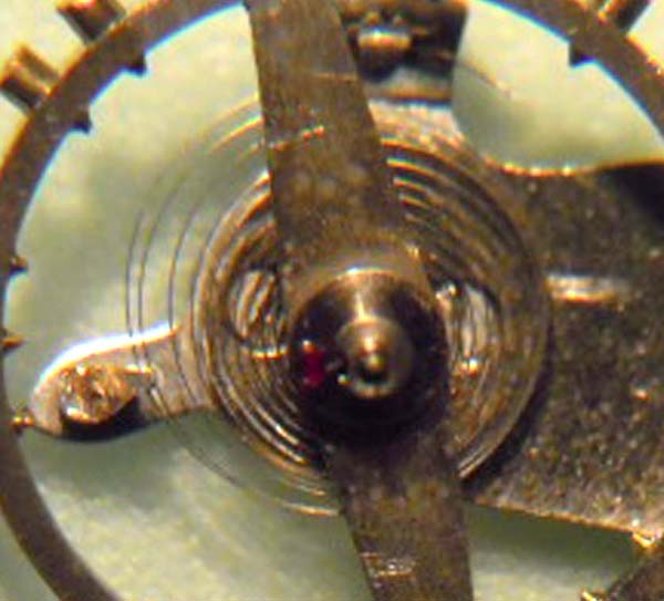

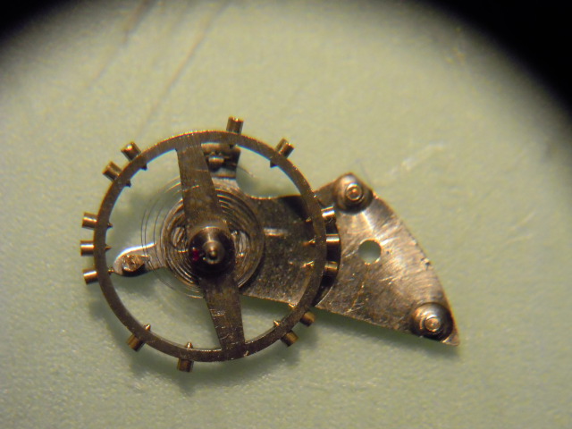

FATTO!!! :grin: :grin:
Brutalmente, ma è riuscito!!
Si presenta così ora:
Ora la monto e provo....
vi farò sapere, intanto mille grazie.
Claudio

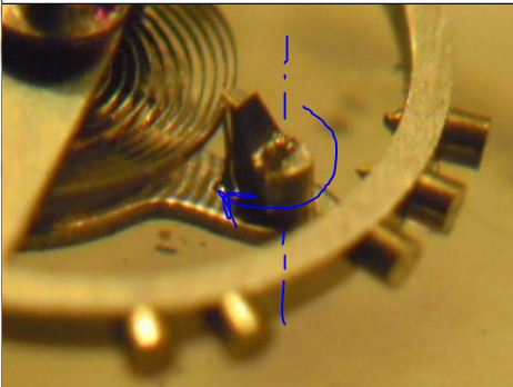

Speriamo che non si sia deformata la spirale, perchè, se ho capito bene quello che hai fatto, a questo punto suppongo che non sia più in piano purtroppo. :-(
Come ti aveva suggerito gae929 bastava infatti ruotare la spinetta con l'inserto per il cacciavite per inserire senza problemi l'ultima spira.

anche se il salto di petamosca è sgraziato... l'atterraggio sembra in piedi, quindi ormai l'ha fatto e watchmaker82 gli ha già indicato dove e come in grafica blu.

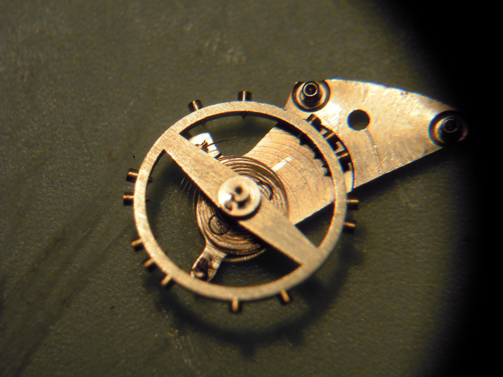

cosa intendi per centraggio? Suppongo di dover comtrollare se la spirale vista dall'alto "sporga" uniformemente dal perno. giusto? :-?
Beh, io direi di no...però valutate anche voi, magari è normale:

"controlla anche quanto spazio ha la spirale dentro la racchetta".
A me sembra ne abbia pochissimo anzi forse niente, questo è ...male? Purtroppo con il lentino 2 non riesco a vedere bene, immagino esistano anche più potenti, se sapete consigliarmi..

Mi sa che hai fatto un pò di casino 8-)
Il rocchetto devi toglierlo e ingrassare il perno della ruota.
