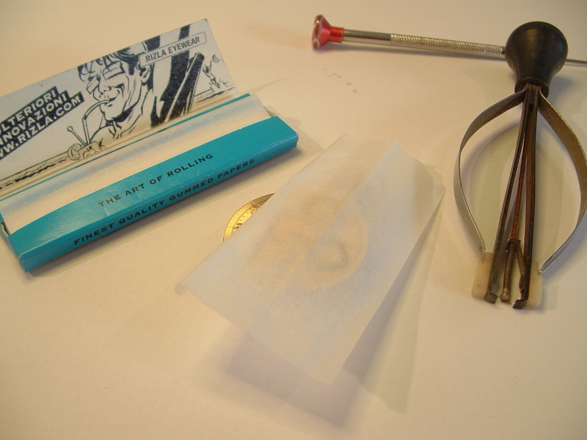

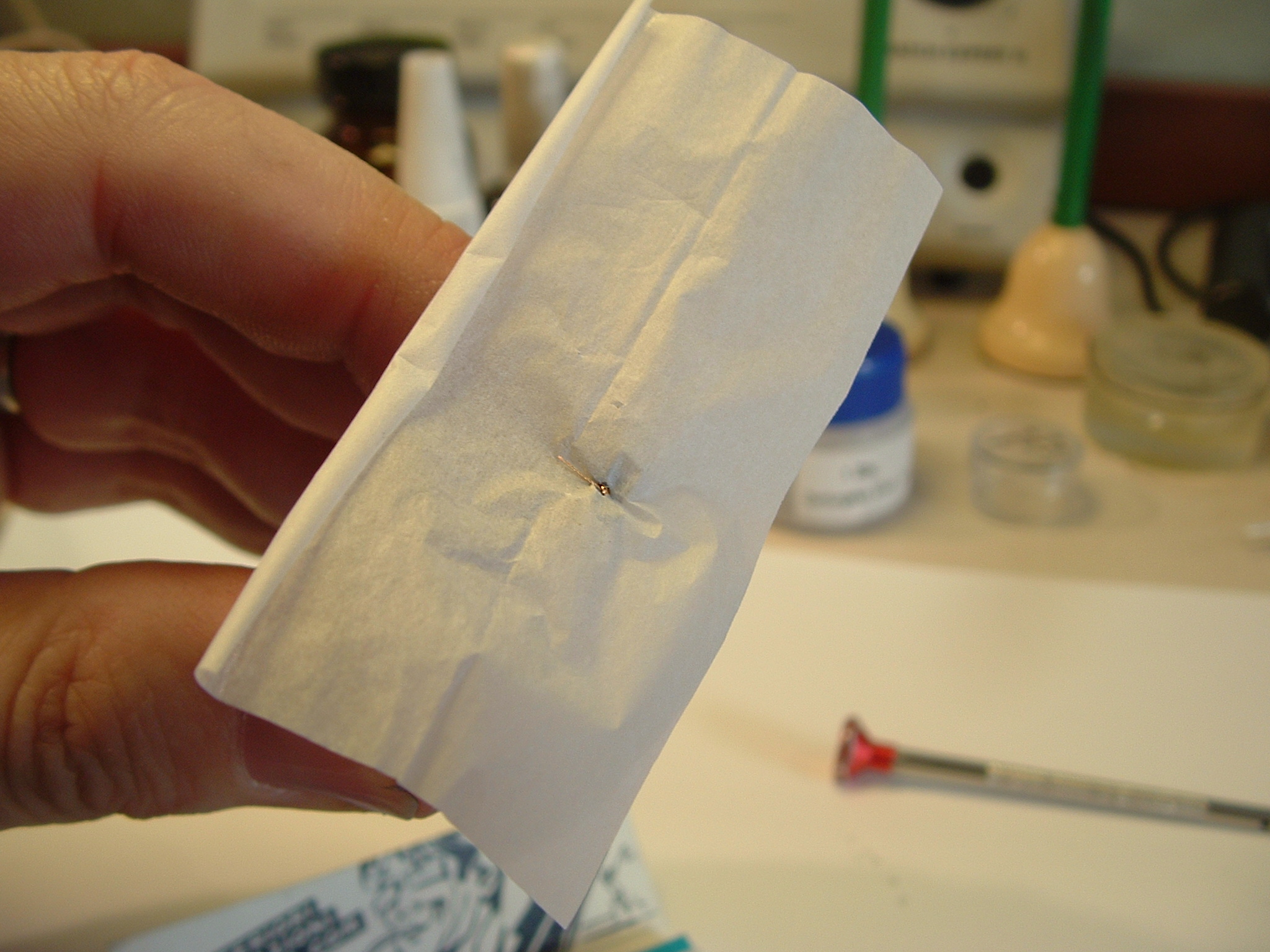

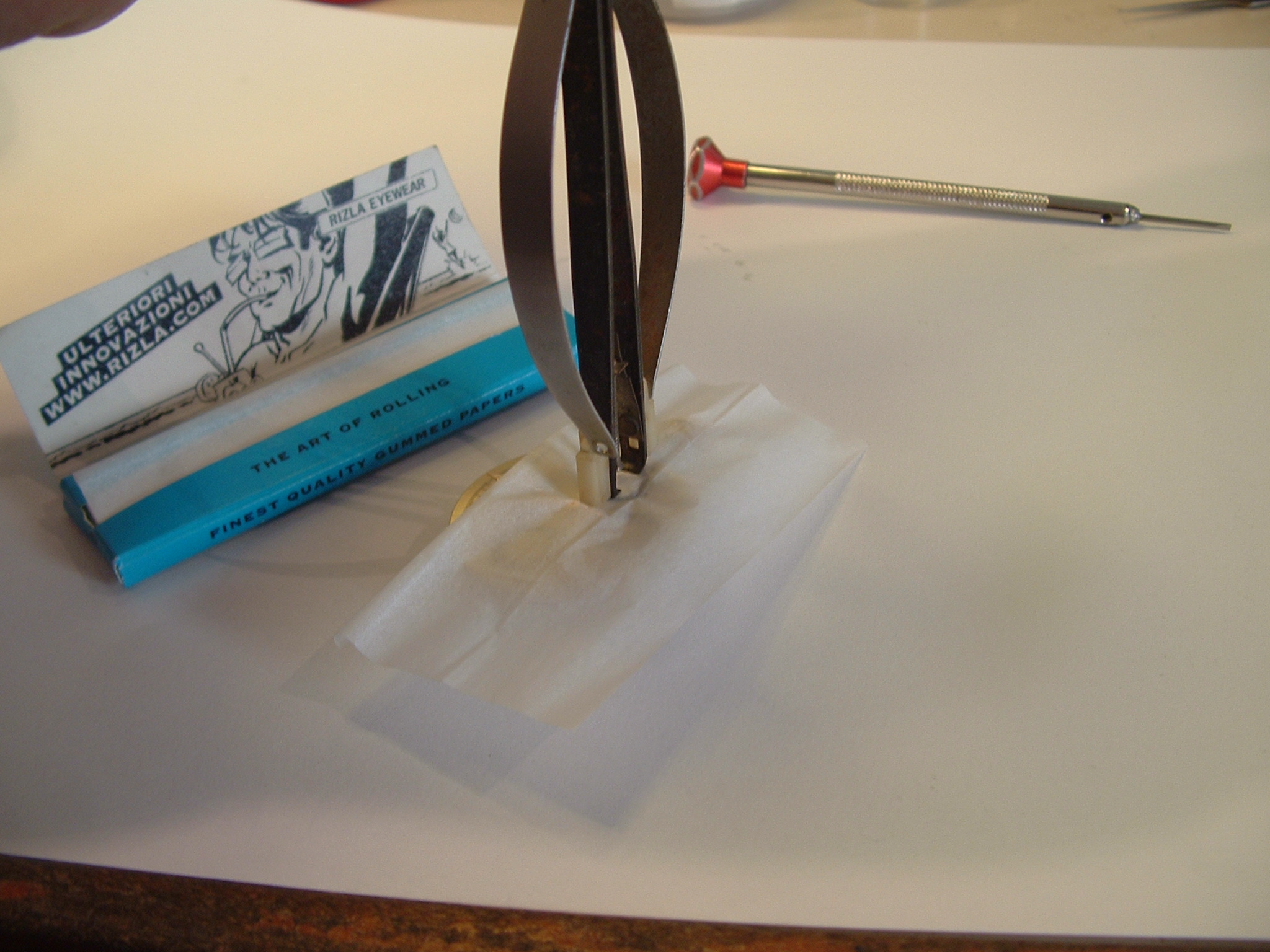

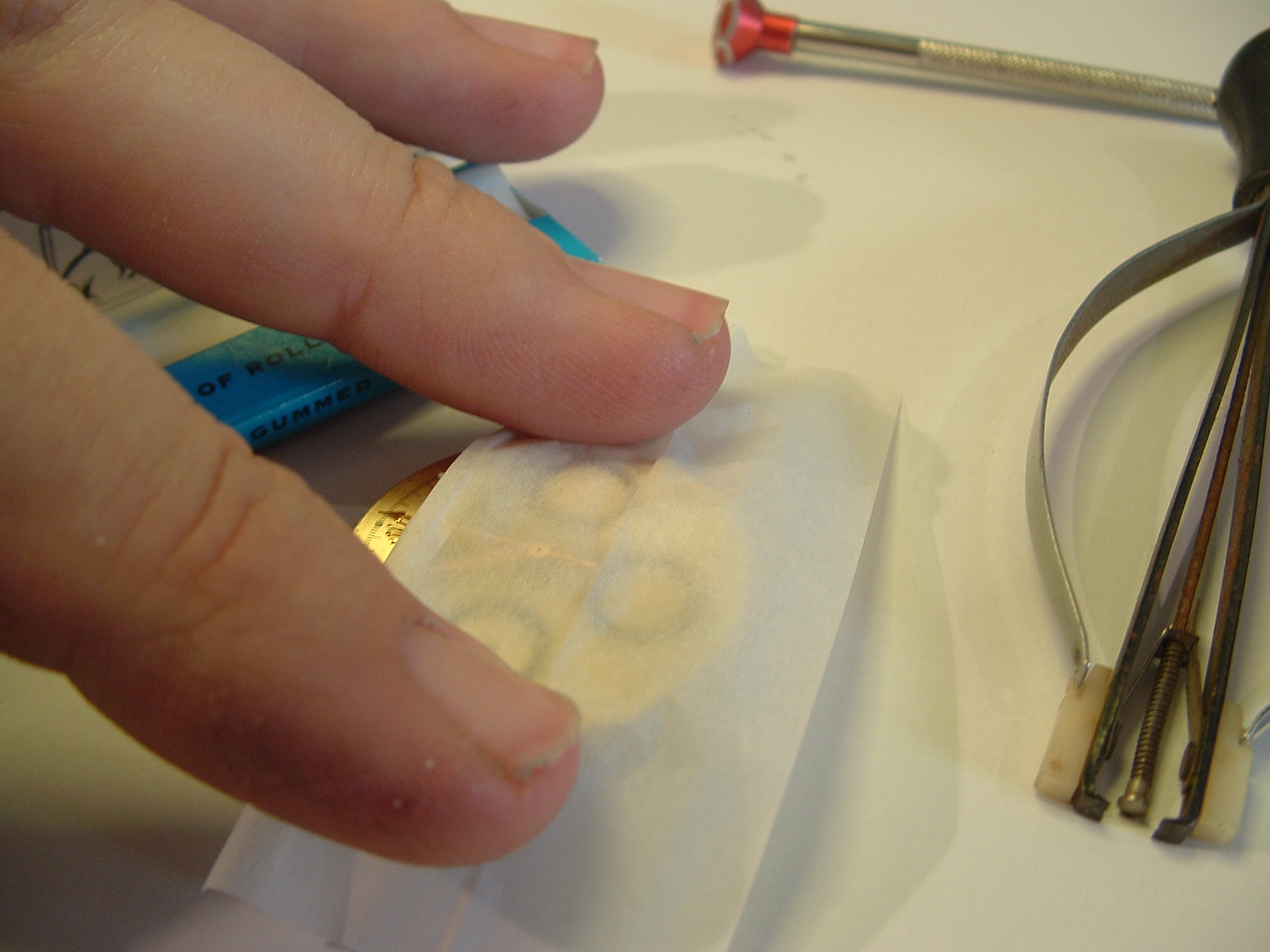

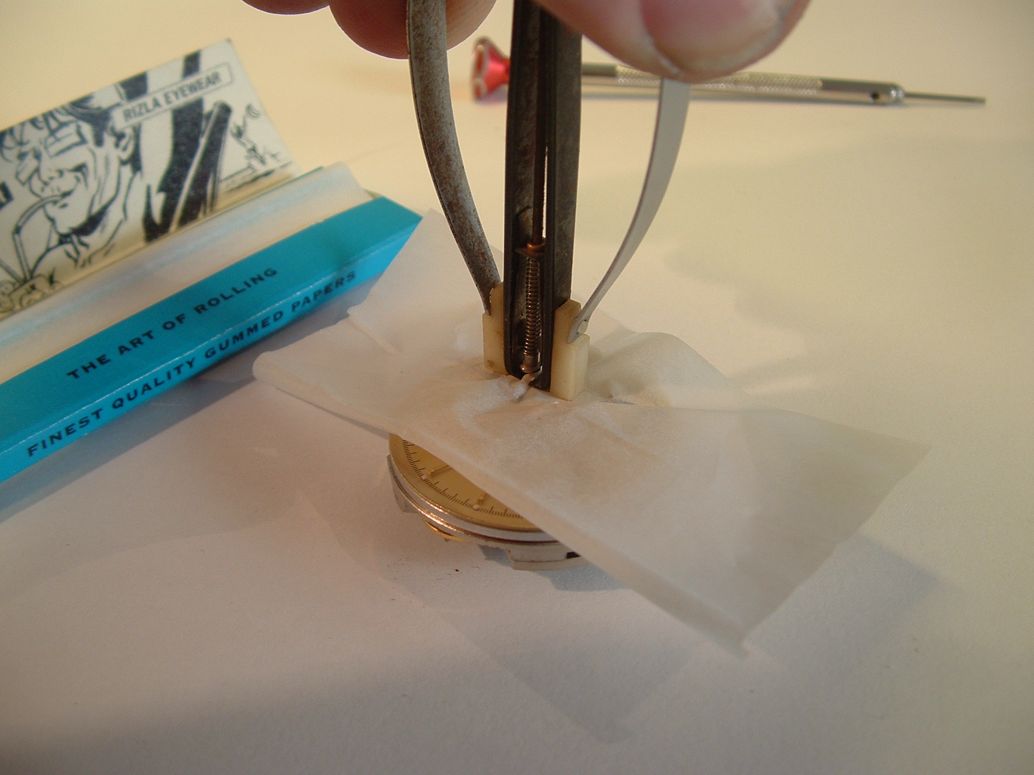

Posta la foto del tuo levasfere, comunque un sistemino che di solito funziona può essere quello di allentare le viti ferma quadrante e fare leva sotto tra quadrante e movimento, ferma prima la lancetta con un pezzetto di rodico altrimenti ti schizza via. (occhio anche alla sferina dei piccoli secondi continui ad ore 9)
Questo metodo lo adopero quando la lancetta è stata tirata troppo giù vicino al quadrante e non c'è spazio per inserire il levasfere, non è il massimo ma in mancanza dell'attrezzo adeguato...

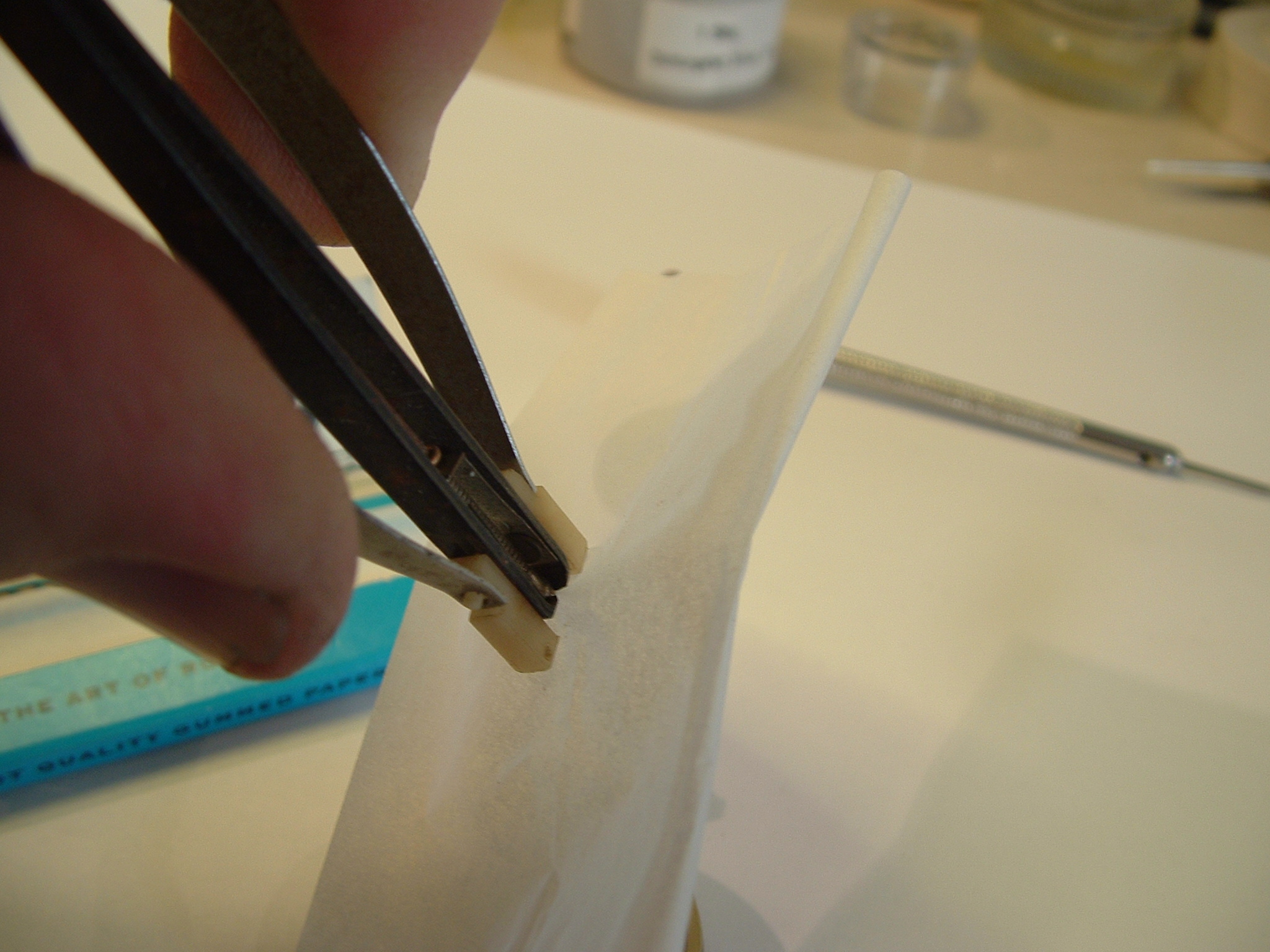

Puoi provare con un morsetto come in figura: inserisci il tubetto e poi afferri il morsetto con due paia di pinze e dai una strizzatina procedi per piccoli gradi e riprova, ciao

Puoi provare con un morsetto come in figura: inserisci il tubetto e poi afferri il morsetto con due paia di pinze e dai una strizzatina procedi per piccoli gradi e riprova, ciao...
Si, mi sembra convincente... :D
A questo punto cerco di fare con calma un buon lavoro e mi compro un mandrino, che potrebbe riservirmi....

Dovrebbe andare bene, dipende dallo spazio che hai tra sfera e quadrante io opero come da foto, per evitare di intaccare il quadrante interpongo una cartina da fumo. Ciao
