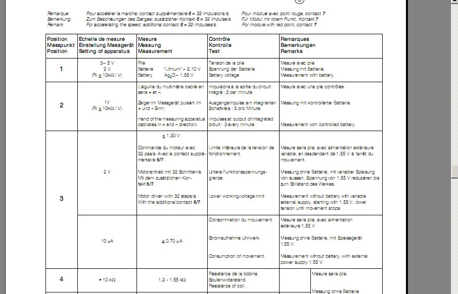

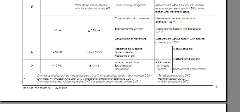

è scritto sul circuito....prova a fare i seguenti controlli elettrici.
salvi con nome le foto e poi le ingrandisci di un pò.
se c'era la 341 è da 1,55.....
controlla che modello hai ricomprato di circuito....
se i controlli elettrici sono a posto devi indagare sul ruotismo......
controlla benissimo i denti delle ruote, se il magnete del motorino passo-passo è fissato bene al suo asse....poi rimonta tutto e non oliare nulla e prova senza ruota ore, minuteria e suo rinvio....ma solo con ruota minuti...
così vai per esclusione......
