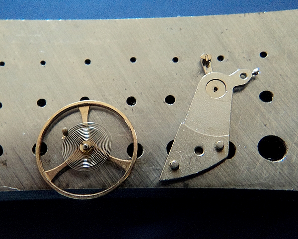

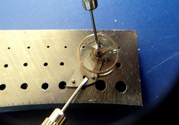

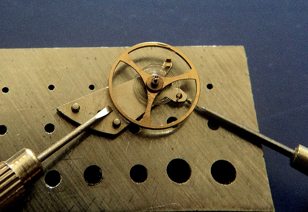

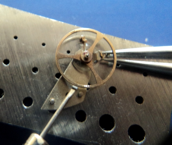

Allora, prima di continuare vorrei chiedervi qualcosa riguardo la procedura usata per liberare la spirale dal ponte del bilanciere. Ho capito su quali elementi agire ma la mia difficoltà era come maneggiare i vari componenti, per cui, dopo vari tentativi sono arrivato a questo
Tengo fermo il ponte del bilanciere usando un cacciavite di piatto e con un altro cacciavite svito la vite del pitone
Utilizzando sempre il cacciavite per fermare il ponte, inserisco la pinzetta nella parte inferiore del pitone e lo estraggo delicatamente
Giro, poi, di 90 gradi l' inserto e apro la spinetta (non so se qui sto utilizzando i termini corretti)
e separo il bilanciere dal suo ponte
Prima di farlo altre centinaia di volte (smontaggio e rimontaggio) vi chiedo se devo apportare qualche variazione in modo da non far diventare miei, certi errori che ho potuto commettere. Grazie a tutti.
