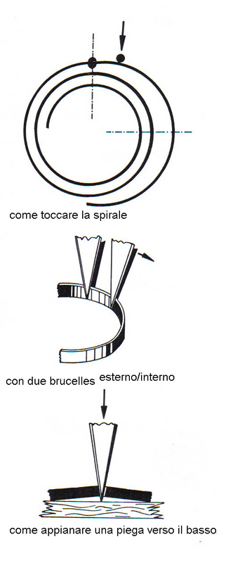

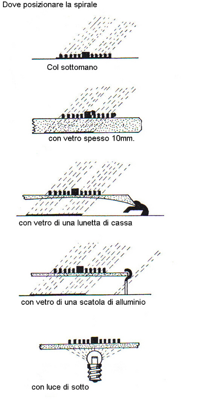

Per raddrizzare le spirali è necessario mettere un foglio di carta bianca sotto ad un vetro per evitare i riflessi della luce. Qui possiamo vedere il Mastro Pierino La Peste intento a raddrizzarne una.

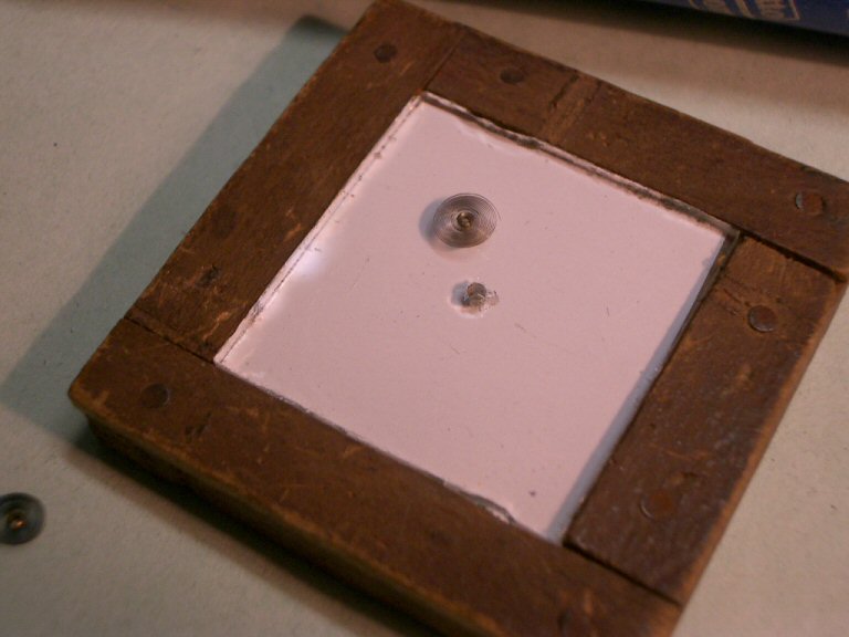

Per costruirlo bastano 4 pezzettini di legno, un fondo, un vetrino.
Il foro serve per spingere il fondello e cambiare la carta nonchè il centro della virola.
Foto del libro del Prof. Giuseppe Già
