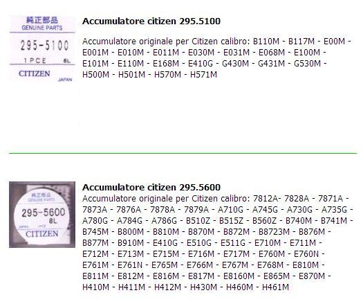

e già....originariamente è un accumulatore, il fatto che tu abbia trovato una pila vuol dire che qualcun altro prima di tè ha rotto il contatto saldato dell'accumulatore e messo una pila normale...
ecco le equivalenze degli accumulatori
8-)

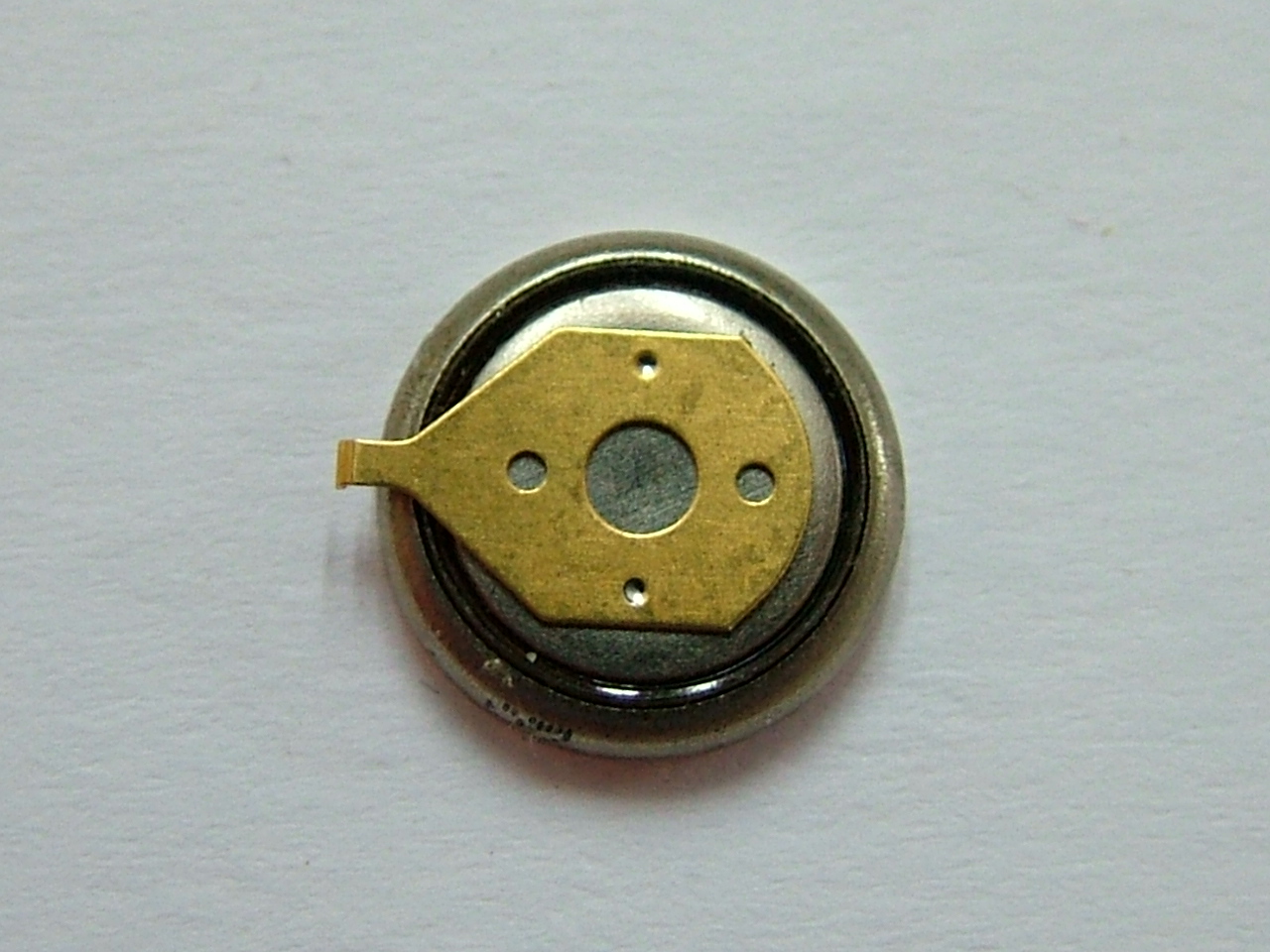

l'ottimo cannoletta mi ha preceduto,c'è bisogno di un nuovo accumulatore (costa circa 10 euri) che avrà attaccato un apposito contatto che andrà a poggiare in posizione obbligata sul corrispondente contatto nel vano batteria (diciamo così).
Ti allego la foto di un accumulatore per farti capire com'è fatto
Non credo che con una normale batteria possa funzionare come prima e per un tempo tale da far contento il cliente.
