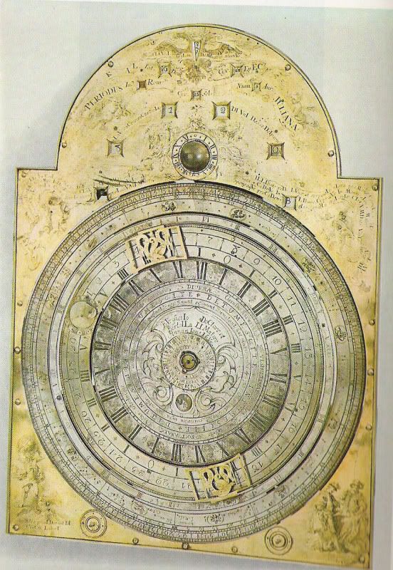

S non ricordo male :headbash: .....mi sembra che già verso la fine del 1700 Borghesi e Bertolla della Val di Non avevano costruito un orologio che indicava tra tante altre cose la data della Pasqua!

Se non ricordo male :headbash: .....mi sembra che già verso la fine del 1700 Borghesi e Bertolla della Val di Non avevano costruito un orologio che indicava tra tante altre cose la data della Pasqua!
Questo ma non era proprio un tasca :D
ciao Daniele
esatto proprio quello!........la patek non è stata la prima a ideare la complicazione..... e la tasca cmq si può ingrandire :ug:
