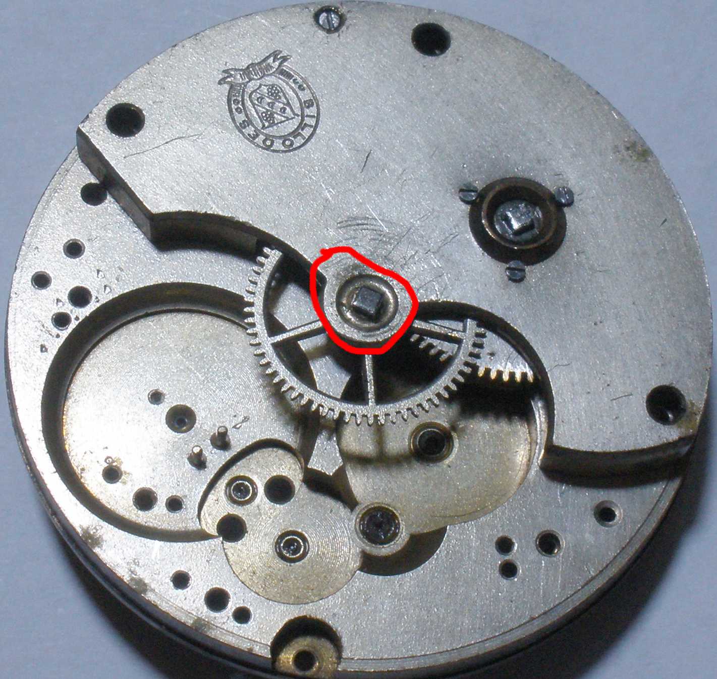

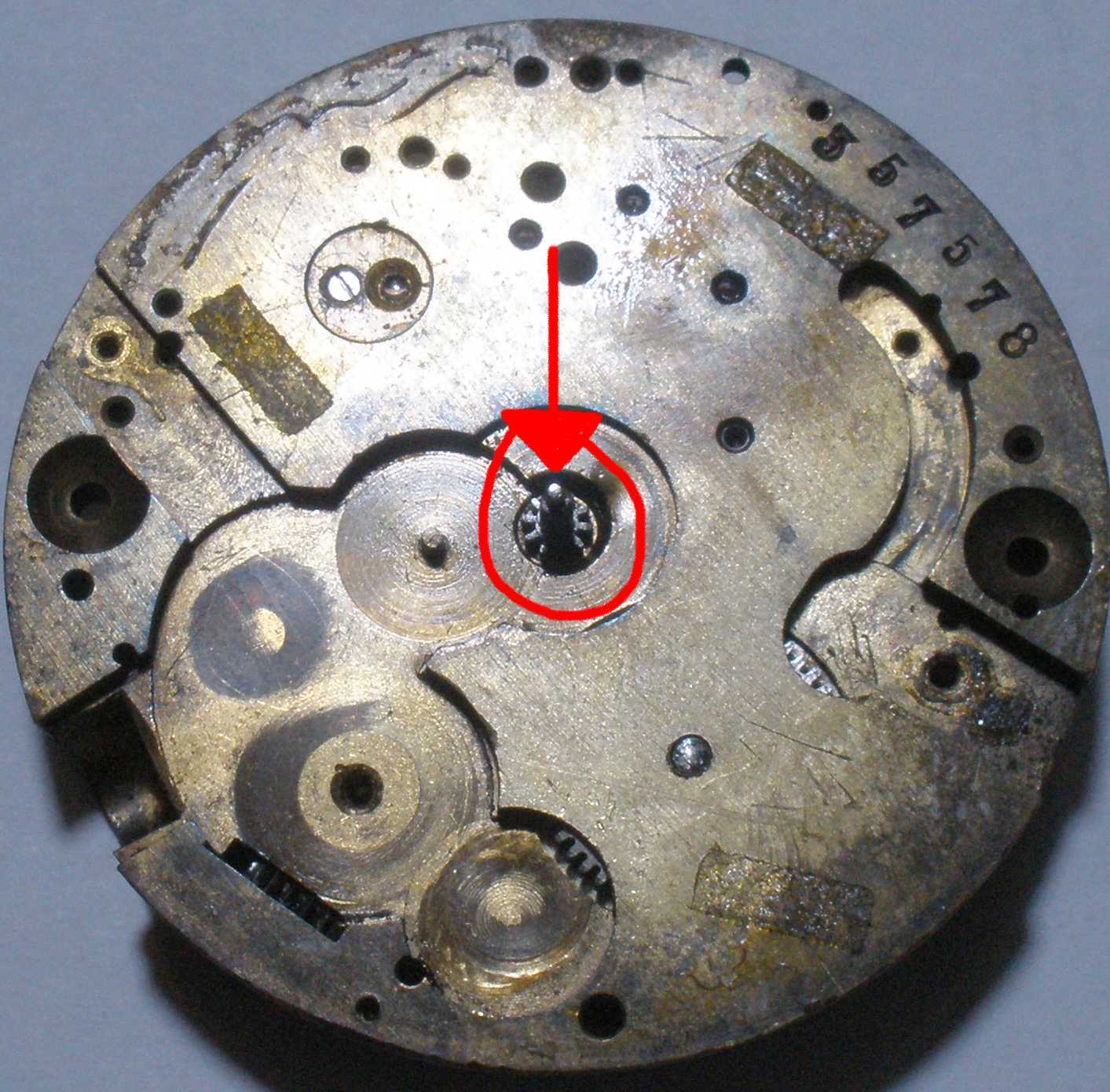

Grazie alla dritta di Fabrizio :D mi è stato molto semplice lo smontaggio della prima parte del movimento. Mi rimane di levare il rocchetto calzante. Tirando mi sono accorto che non viene via. Prima di fare danni posto la foto della platina superiore con il rocchetto e la platina inferiore.
Sembra che il rocchetto calzante sia collegato ad un asse e finisce con un "bullone" quadrato :jumpgrin: che si vede collocato sul ponte del bariletto. la ruota centro è tenuta da questo asse e gira libera. Cosa devo fare per levare il rocchetto calzante? Non vorrei fare danni :veg:

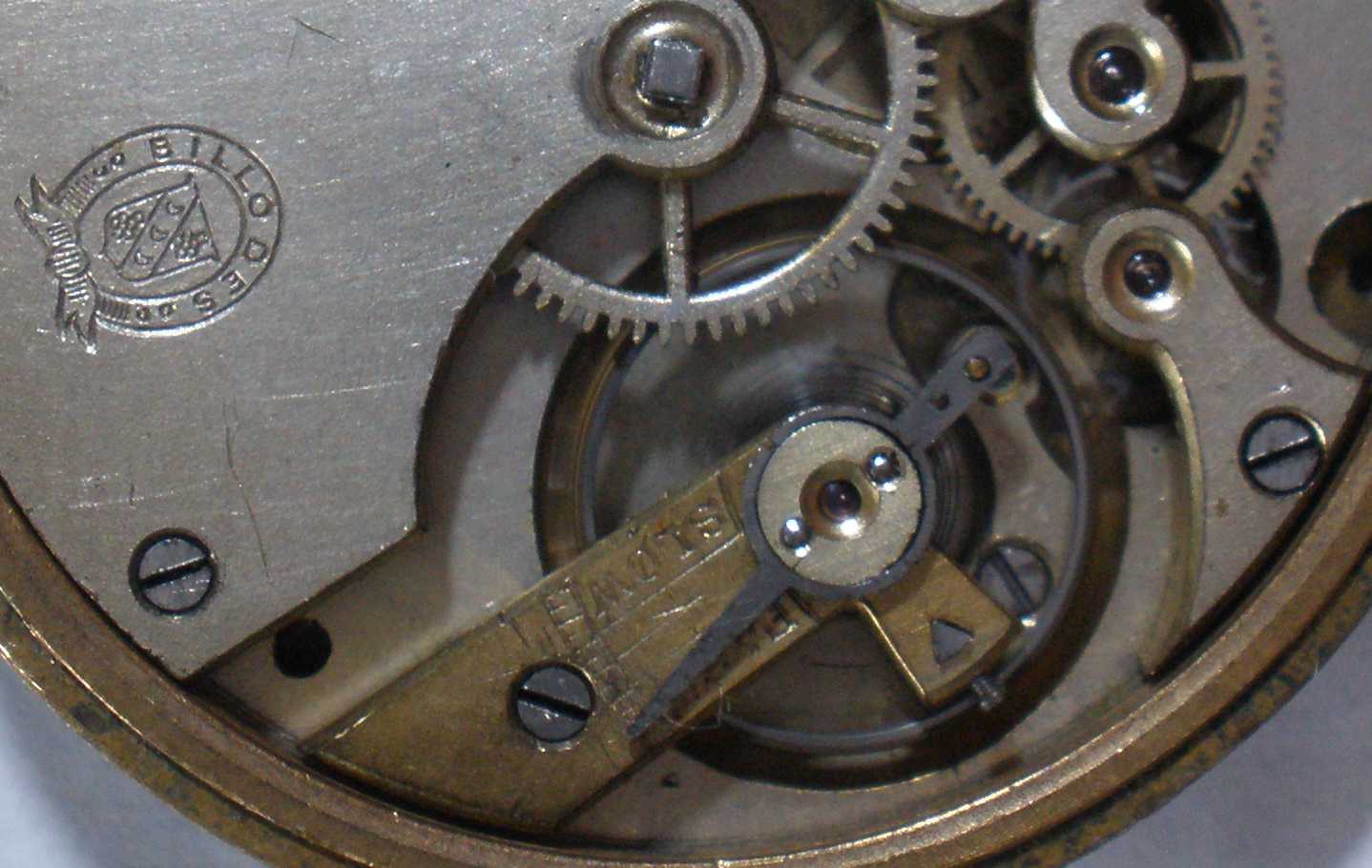

Inoltre come si smonta l'incabloc sul questo tipo di ponte del bilanciere?

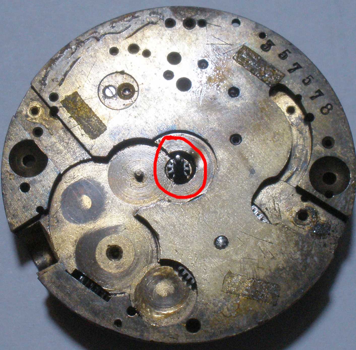

Ti ringrazio Giuseppe per la dritta ::-maestro . Si effettivamente è proprio come dici te circa la ruota centro e che come solito mi sono spiegato male.
Un domanda, quando parli di "la parte superiore" indichi la punta del rocchetto calzante? :(
Devo dare con una punta di ottone un colpo in quel punto? Dove ho indicato con la freccia rossa? 8-)

MessaggioInviato: domenica 8 marzo 2009, 13:51
Iscritto il: sabato 14 ottobre 2006, 18:06
Messaggi: 367
Località: Vicenza
SI!

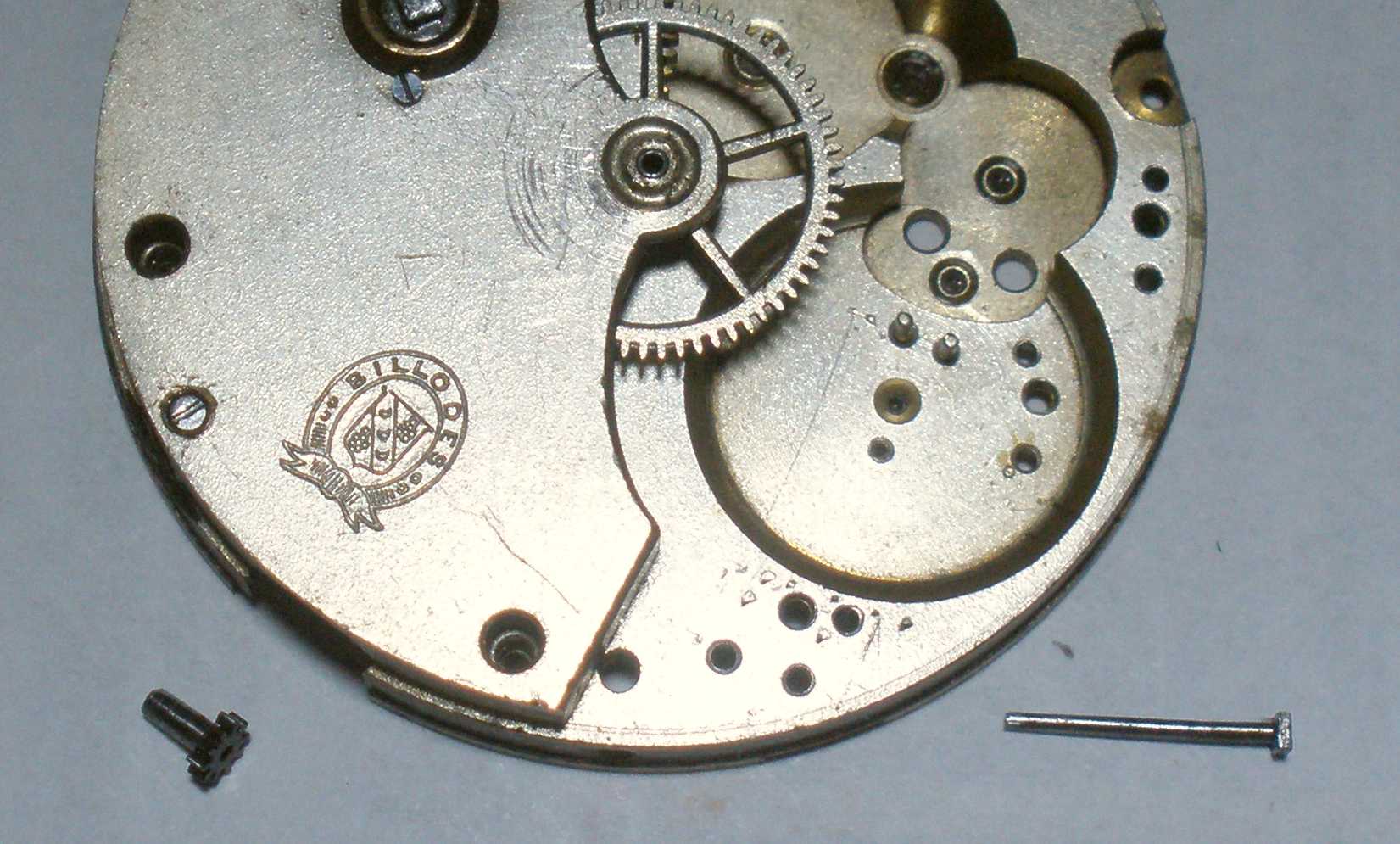

MessaggioInviato: domenica 8 marzo 2009, 14:56
Messaggi: 639
VADOOOOOOOOoooooooo :up:
MessaggioInviato: domenica 8 marzo 2009, 15:51
Messaggi: 639
GRAZIEEEEEE!!!!
:up: :hallo: ::-bravo2
Perfettamente riuscito
Grazie ancora!!!
E ora si ricontinua....... 8)

Per togliere il rocchetto devi tirare con una pinza facendo attenzione.
Quel bilanciere non ha l'incabloc.
Dopo aver tolto la spirale noterai sotto il ponte un paio di vitine .
Le sviti e vien via.
Ciao, buon lavoro.

Ciao Stefano,
gurda che ti rimando a Settembre! :-D
Quello non è incabloc ma una contropietra fissa.
Possiamo parlare di incabloc o sistemi analoghi solo quelli la cui contropietra e pietra forata (nel castone) si trovano in una sede e sono fermate da una mollettina che funge da ammortizzatore.
Parliamo quindi di sistemi mobili atti ad assecondare gli urti.
Per smontarla (la contropietra) devi togliere il ponte del bilanciere, separare il bilanciere dal ponte (liberare il pitone ed aprire le spinette della racchetta) e sotto al ponte troverai due viti che fermano la racchetta e che sono quelle che legano la contropietra e relativo piastrino al ponte del bilanciere.
Ciao. Giancarlo.
