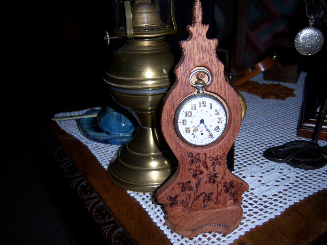

quarto: porta orologi del 1901 , magari per qualche forumista puo' prendere spunto:lol:
Questo è del 2008 : ne ho fatti una decina, regalati a nipoti vari ( con orologio ahimè ), cognate, generi ecc. ecc.
Silvano
