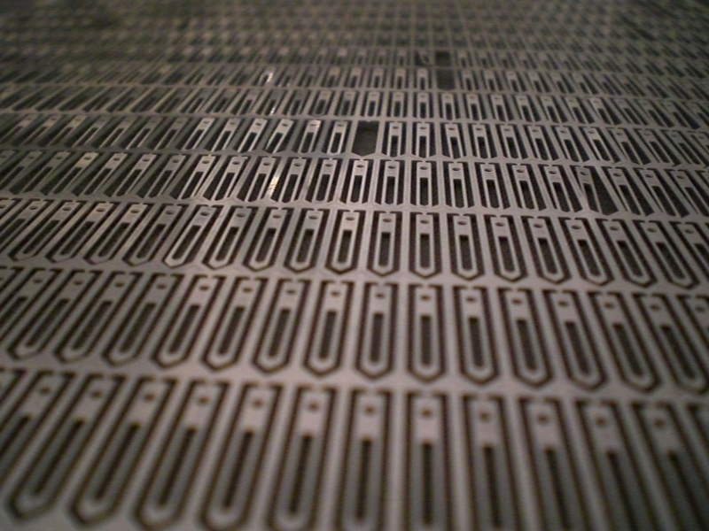

Grazie alla segnalazione di un mio amico e collega (se così posso chiamarlo), mentre ero nell'intento di creare le sfere per l'orologio , mi sono dimenato in rete per trovare qualcuno che me le facesse. Non avendo trovato nessuno, ho preso strade alternative, e vi dirò che ci sono riuscito. Il risultato è ottimo !!!! Ho fatto delle sfere di acciaio armonico spesse 0,2 mm di una resistenza unica. La problematica era riuscire a riprodurre le smussature dei fori, ma alla fine l'ingegno ha supertato l'ostacolo. Con una spesa abbastanza contenuta ho risolto .... unico neo devo perfezionare quella dei secondi che non me l'hanno fatta con la smussatura/tubetto.
Il processo è semplice, stamperia laser, e taglio chimico. Precisione unica !!!!

Il movimento che adottiamo è un Eta 2824. Interpretando il disegno eta il tre canotti hanno diametri differenti, quello delle ore 1,5mm, quello dei minuti 0,9 mm, e quello dei secondi a tubetto da 0,25 mm. Prendendo una serie di sfere classiche per eta 2824-2, ho fatto misurare l'altezza della sfera (risultando 0,1mm) e il bordino del canotto della sfera alto 0,1mm. Sommando i due valori ottengo un altezza di 0,2 mm. La lavorazione che vorrei far fare alle sfere è quella di ottenere una sfera di spessore 2mm tutta. In questo modo si mantiene lo stesso modo, oppure avrò problemi di tenuta ?
Il discorso della resistenza, non ha nessuno scopo, ma era solo un'osservazione, però so di non avere problemi di flessioni, e in fase di asemblaggio se ci fossero delle malformazioni, l'acciaio utilizzato ha la memoria di forma, quindi tornerebbe piatto di nuovo. Tutto qui !. Tutto questo non è stato fatto per creare i problemi, anzi meno ne ho e meglio è !!!! Però a volte le strade della manifattura ha costi o produzioni elevate, e quindi bisogna ricorrere ad alternative e sperimentare nuove tecniche ancora inesplorate, per ottimizzare i costi....

Per quanto rigurda la realizzazione delle sfere a mezzo stampa,poi immersione in acido,è un procedimento,piuttosto comune,per piccoli quantitativi.
Anzi questa procedura è piuttosto usta,per la realizzazione di particolari piatti e in piccola quantità.anche in orologeria.
Non è una strada nuova,semplicemente è una strada più economica che non dà la finitura di un prodotto tranciato,ma che sovente necessita di una finitura manuale,ai bordi.
Ma elimina alla base,l'alto costo di uno stampo a figura,così piccolo.
Comunque indipendentemente da ciò,fare una prova è cosa da poco.
