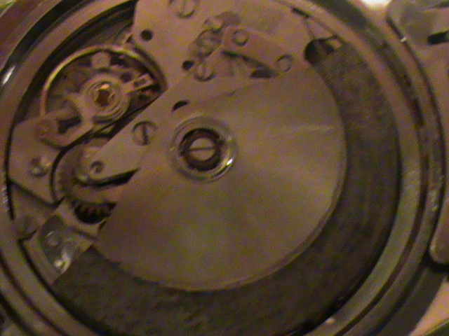

Un saluto caloroso a tutti.Sempra una presa in giro, ma e' cosi. Ho revisionato questo eta 7750.Revisionato e montato. Parte con due minuti di ritardo la lancetta dei minuti.Chiedo a voi quele potrebbe essere il problema prima di smondarlo di nuovo;rocchetto? ruota minuti?.Poi ho notato che il rotore della massa oscillante carica in una sola direzione; invece nel senso inverso gira a ruota libera cioe' velocemente e quando metto il fondello e' rumoroso quando oscilla.Probabilmente tocchera'qualche parte metallica? aspetto con ansia un vostro parere tecnico Grazie. Immagine

Nel 7750 la massa carica in una sola direzione, quanto alla rumorosità quando ruota libera dipende dallo stato in cui è il cuscinetto in termini di usura, pulizia e lubrificazione.
La questione della lancetta minuti che parte in ritardo, mi spiace ma non comprendo cosa tu voglia dire.
Saluti Manuel

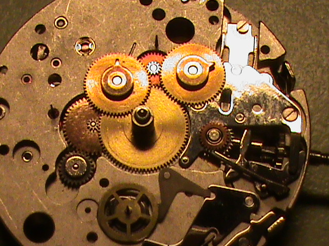

Il problema c'e' ancora anzi e' peggiorato circa 15 minuti indietro.Lo tolto dalla cassa per vedere se si toccavano le lancette ora e minuti e' ho notato che toccando la lancetta dei minuti con il cacciavite, gira senza impedimento. Forse ci sara' qualche ruota allentata? che non ha la forza di mandare avanti le lancette ore e minuti. Che dite, mi conviene smondare la parte del calendario e controllare tutte le ruote?

Scusate il ritardo alla risposta al mio quesito. Rispondo a "Cane" Che ho risolto il problema del mancato trascinamento lancette ore e minuti e del ritardo che essi facevano. In pratica quando ho revisionato la meccanica, la ruota segnata con la freccia non e' stata ben rimessa nella ruota di trascinamento cioe' quella piccola ruota segnata con la freccia che va' a pressione.di consequenza essendo lenta non trascinava la lancetta dei minuti. Scusate se non ho spiegato con termini tecnici. Spero di essermi fatto capire.Immagine

Scusate la freccia non e' uscita
