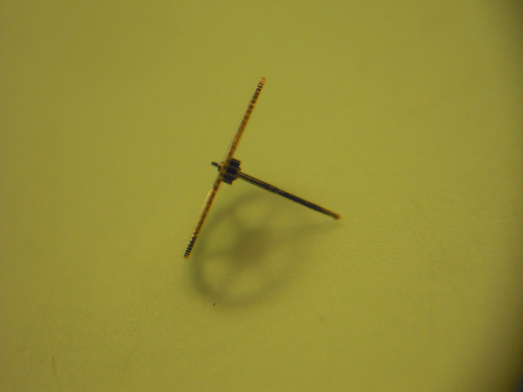

Non sono sicuro che il problema sia nella ruota di minuteria.
Se il fermo è periodico ogni minuto sicuramente è la ruota secondi centrale,controlla prima quella e poi tutti i denti di tutte le ruote!
Potrebbe essere anche soltanto un problema di sporco nei denti...

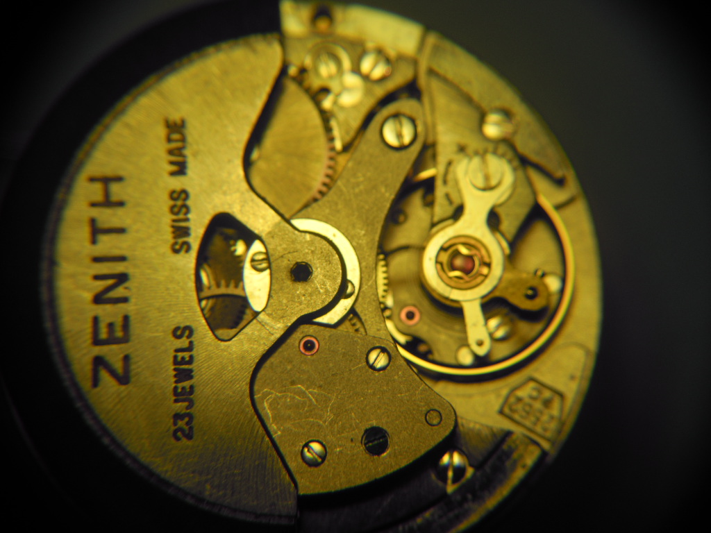

Se l'orologio è quello in foto và revisionato all'istante prima di tutto :sad:

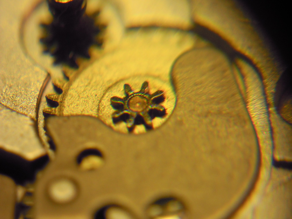

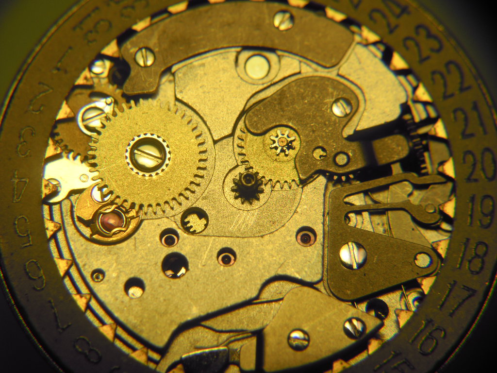

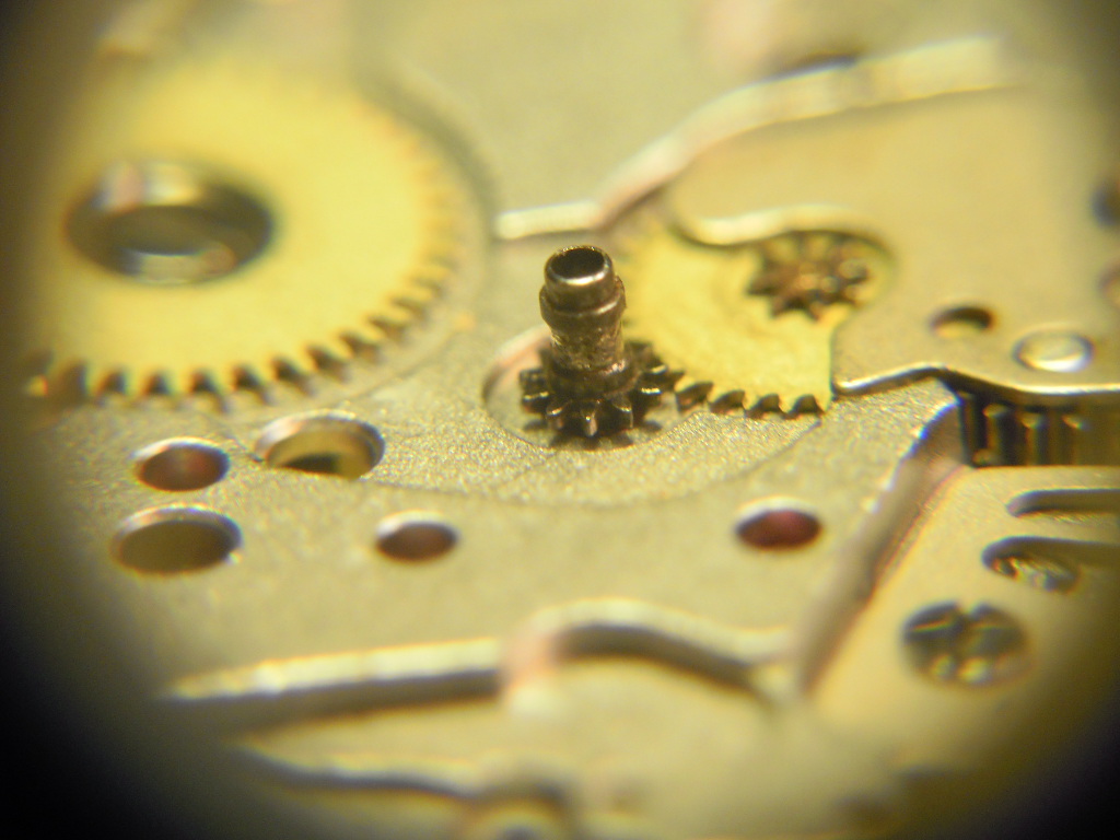

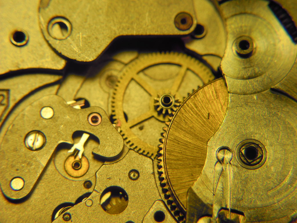

MacGyver ha scritto:
Come puoi notare dalla terza foto che hai postato, due dentini del pignoncino della ruota cambio sono danneggiati.
Sicuramente è quella la causa che fa' fermate l'orologio.
Se ti riesce cerca di raddrizzarli, diversamente devi cambiare la ruota.
Ciao.
Non credo, perchè il problema sarebbe ogni ora e non così frequente.

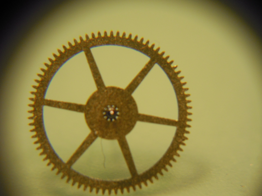

Inoltre ho guardato bene ma è solo ruggine. Ho smontato un pò di altre cose di cui posto le foto. La ruota secondi centrale mi sembra a posto.

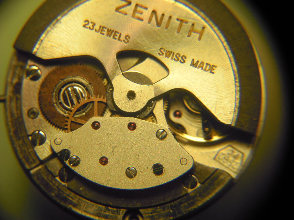

Ho notato che ha parecchio gioco la ruota centrale dei minuti: avendo sulla platina solo il bariletto e la ruota centro minuti, se faccio girare tramite corona tutto ok ma se simulo la spinta del bariletto facendolo girare con uno stecchino lei tende a "impuntarsi". Anche il rocchetto calzante ha molto gioco. sono normali questi giochi?
Per quanto riguarda la revisione.... beh effettivamente non gli farebbe male :oops: , provvederò, se lo dice Piero!!! :D :D

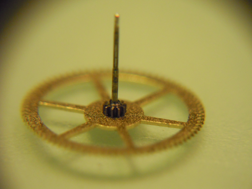

effettivamente lavando la ruota secondi in esano e lubrificando il perno secondi ecc. .... non si ferma più!! :oops: :oops:
Scusate se ho aperto un post solo per un pò di cricca :D ma l'arresto con una periodicità così precisa mi aveva fatto pensare ad altro. Probabilmente un punto più sporco del perno secondi toccava all'interno del canotto, sempre nello stesso punto.
