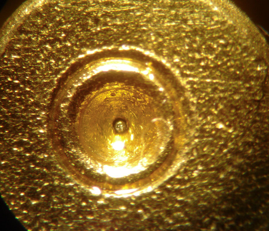

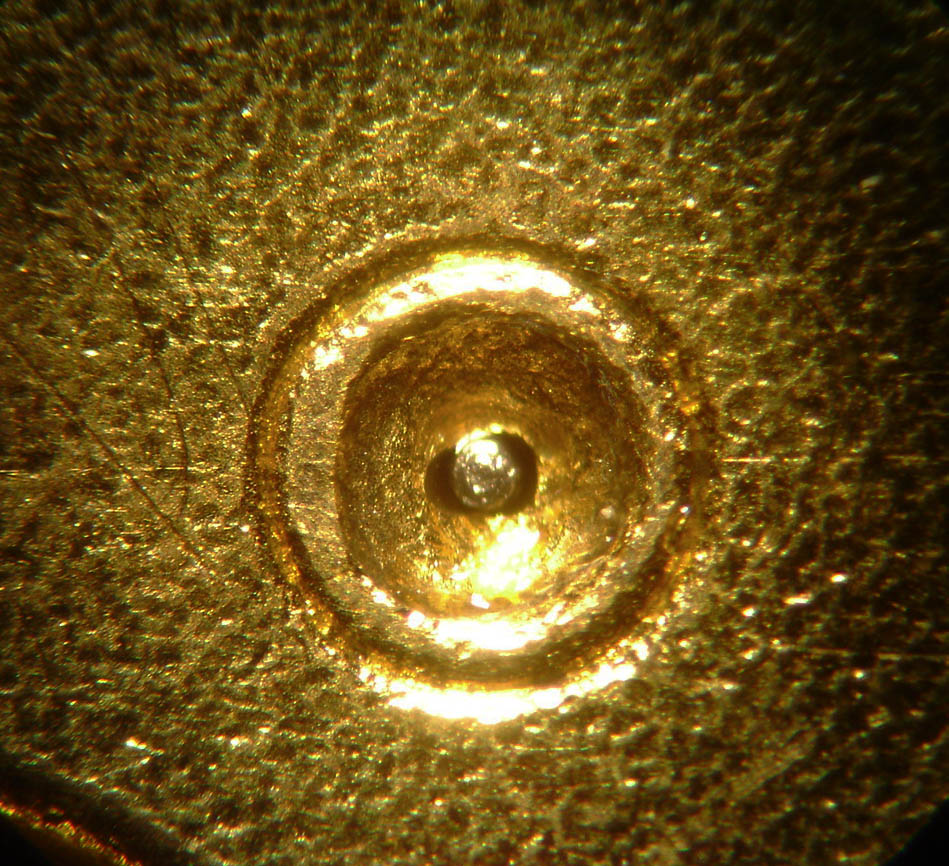

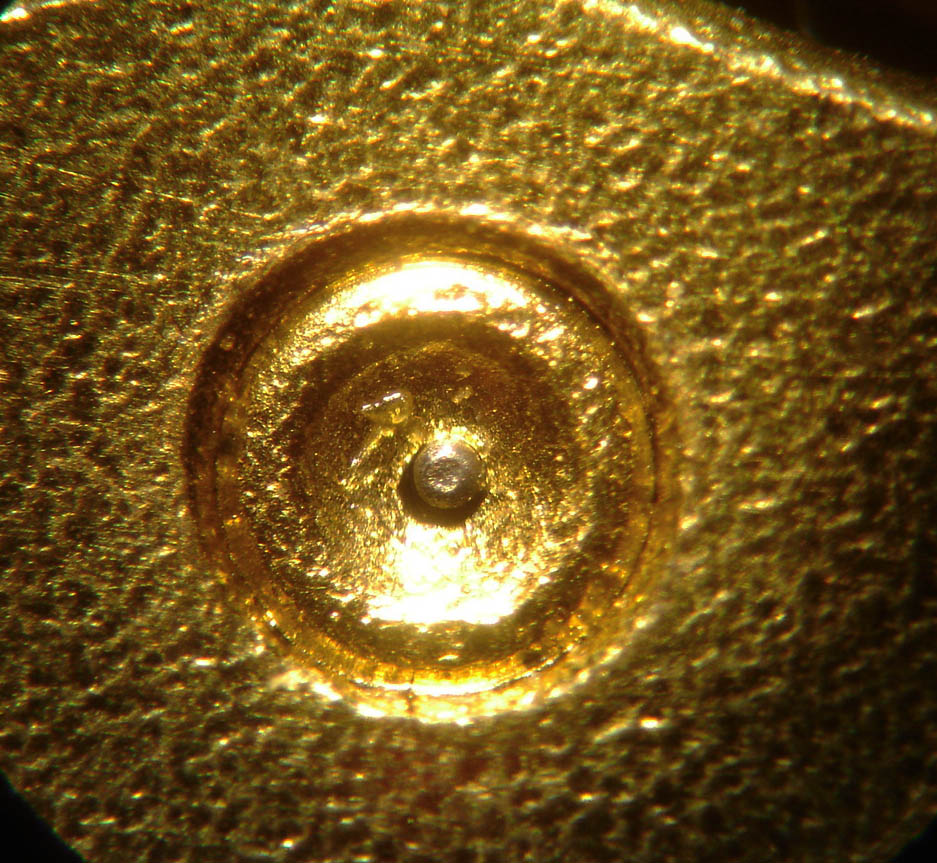

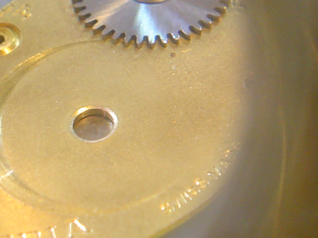

Spesso si sente parlare di interventi di rimboccolamento su orologi da tasca che hanno i rubini...e qui mi sono sempre chiesto quale procedura seguire... :shock:
...ma anche laddove si abbiano boccole integrate o ricavate dai ponti o dalle platine come nel caso che segue, per pochi centesimi si deve inserire una boccola rischiando decentramenti maggiori...?
Quelle che seguino sono tutti i perni lato platina superiore di uno stesso orologio da tasca...l'ultimo (quello dell'Ancora) è invece un perno che ho riportato maggiorato a misura con il foro...(giusto per capire la differenza fra un accoppiamento lasco e uno preciso)...
Tutte le foto sono scattate con ingrandimento a 45x
...grazie a tutti coloro che vorranno contribuire con le proprie esperienze!

Argomento molto interessante!
personalmente non ho esperienza con i tasca, quindi faccio riferimento a sveglie con piccoli movimenti di qualità, tipo Swiza 8 giorni.
Queste hanno delle boccole riportate, che nel dubbio io ho sempre sostituito.
Ma mi sono anch'io chiesto se esiste un metodo oggettivo di valutazione.
Comunque penso non esista, a meno di avere le quote di tolleranza dell'ovalizzazione dettate dal costruttore che per noi sarebbero comunque di difficile rilevazione.
Quindi, affinata la tecnica , nel dubbio imboccolerei.

I decentramenti si hanno se non sei capace a farlo o usare gli attrezzi necessari.
Non a caso esistono i compassi, esistono le boccoline calibrate o si possono fare, inoltre si può inserire un "tappo" di ottone, ovviamente forando la parte per inserire un tappo più largo che permetta di essere "riforato" e con l'alesatore calibrato portarlo a misura, se fatto bene non si nota l'intervento eseguito sulla platina con integrato il foro del pivot.
Questi sono i metodi classici, ma nulla vieta di adottarne di altri..

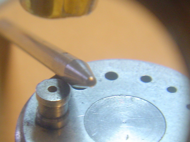

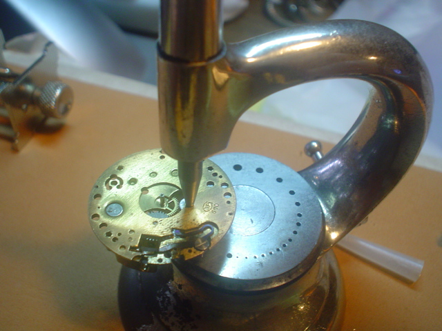

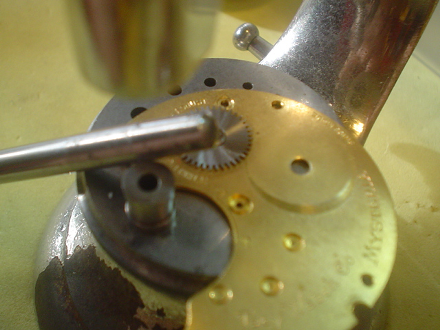

per ripristinare il corretto lanternage delle platine con le ruote o con l'asse di carica di un tasca, si utilizza l'apposito punzone rotondo come segue.
Poco alla volta, attenzione a non asagerare con il martellino...
Ecco, questo mi sembra un lavoro intelligente e che non altera in assoluto la precisone dell'orologio, solo una domanda, per i perni piccoli tipo quelli delle ruote si procede allo stesso modo con un adeguato punzone e poi si alesa nuovamente il foro...?
Grazie per l'attenzione e per il suggerimento!
MessaggioInviato: lunedì 26 novembre 2012, 18:59
Iscritto il: venerdì 10 ottobre 2008, 2:58
Messaggi: 144
Località: Buenos Aires
per i perni piccoli tipo quelli delle ruote si procede allo stesso modo,
con un punzone adeguato, rettificando in questo caso esclusivamente il foro lato esteno, dove si lubrifica, che per altro generalmente è svasato e della stessa forma del punzone...
se si procede delicatamente, ripetendo la rettifica e misurando la luce o lanternage del pivot della ruota, si evita di alesare nuovamente il foro...
evitando di perdere del materiale prezioso.
Uso questa tecnica da anni e non ho mai riscontrato un ritorno di quanto rettificato.
Se il foro è molto deteriorato e presenta una ovalizzazione importante,
ovviamente questa tecnica di rettifica non è risolutiva.
