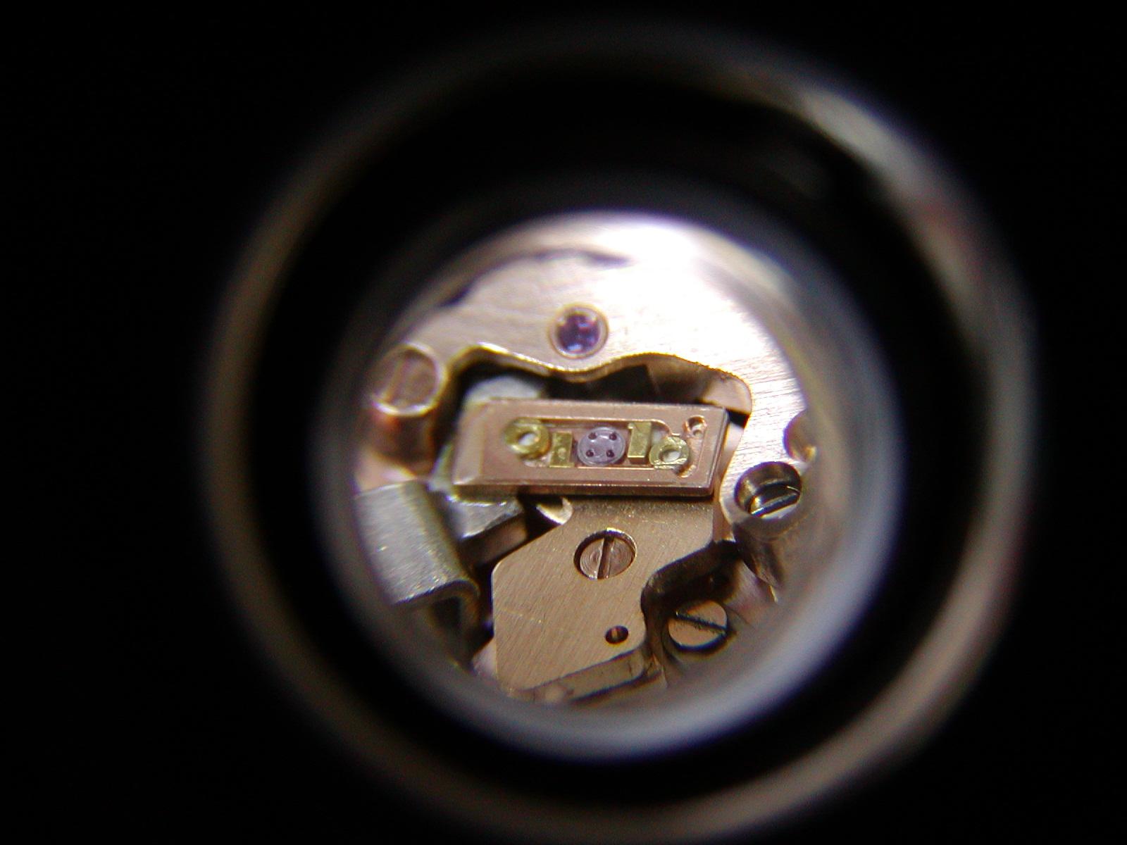

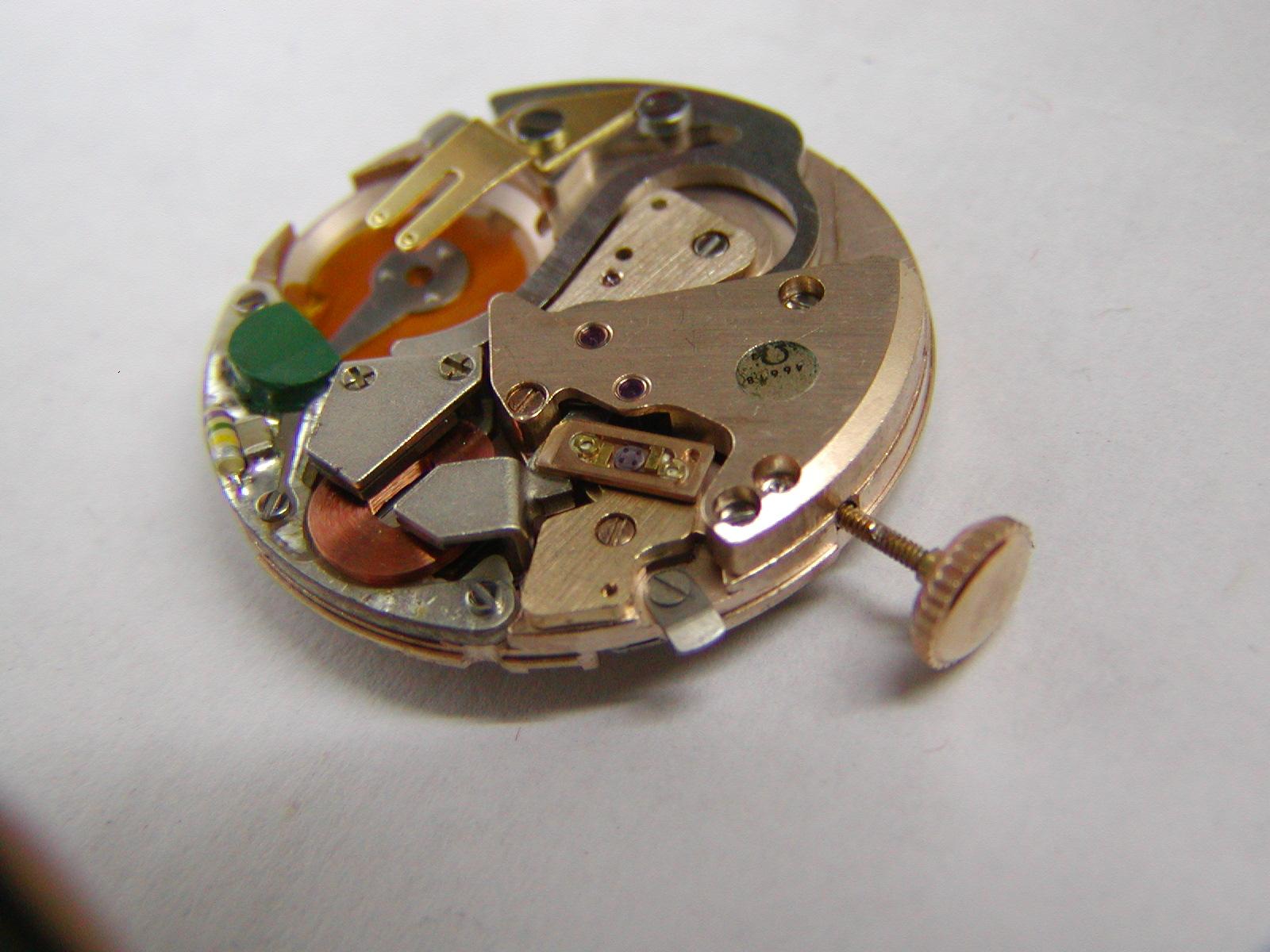

MessaggioInviato: giovedì 1 maggio 2008, 13:59
Messaggi: 685
Località: milano
non vorrei sbagliare ma quello della modifica non'e' ne una resistenza(che farebbe scaricare la batteria in minor tempo) tantomeno un diodo che eleverebbe la tensione X 1,33....................piuttosto dovrebbe essere un regolatore di tensione in SMD (3 contatti, ingresso uscita massa.)
questo secondo me dovrebbe essere la soluzione giusta per limitare la tensione senza troppi interventi invasivi.
federico
MessaggioInviato: giovedì 1 maggio 2008, 22:28
Messaggi: 26814
federico
Ciao Federico, quello che dici in merito ai diodi è errato, cioè se prendiamo un trasformatore 220 V primario e un secondario di 10 V alternata, dopo averla raddrizzata con un ponte a diodi ( ponte di Graetz) la tensione efficace varrà 10 DIVISO 1,41 e non x 1,33, quindi avremmo ai suoi capi una tensione continua inferiore, i diodi non sono in grado di aumentare niente da soli.
Mentre in corrente continua ponendo in serie un diodo al silicio la caduta ai suoi capi generalmente è di 0,6 - 0,7 V. Quindi se prendo una batteria da 3 volt, con un diodo in serie avrò 3 - 0,7 = 2,3 V.
Per la modifica utilizzando una resistenza smd, dal valore di 47 Kohm, andrà posta in parallelo alla batteria per creare un "carico" ed abbassare la tensione di alcuni millivolt, quella modifica mi piace poco, perchè scaricherà la batteria in tempi molto più brevi.
Buona l'idea del regolatore a 3 pin, però non mi pare che esista per quelle tensioni, almeno nel mio database da mezzo terabyte non c'è.
Ciao Fabry
MessaggioInviato: giovedì 1 maggio 2008, 22:44
Orologiai Professionisti
Messaggi: 2037
Località: Bologna
Ciao Fabry
:shock: IL MIO REGNO PER LA TUA SAPIENZA! :shock: :shock: :shock: :shock:

MessaggioInviato: venerdì 2 maggio 2008, 0:53
Messaggi: 916
Località: agrigento
federico
Ciao Fabry
e' un transistor (nero)nell'altro movimento e' diverso,ma sempre transistor le altre sono resistenze, infatti nei moduli separati 1 si chiama bobina e l'altro unita' transistor
