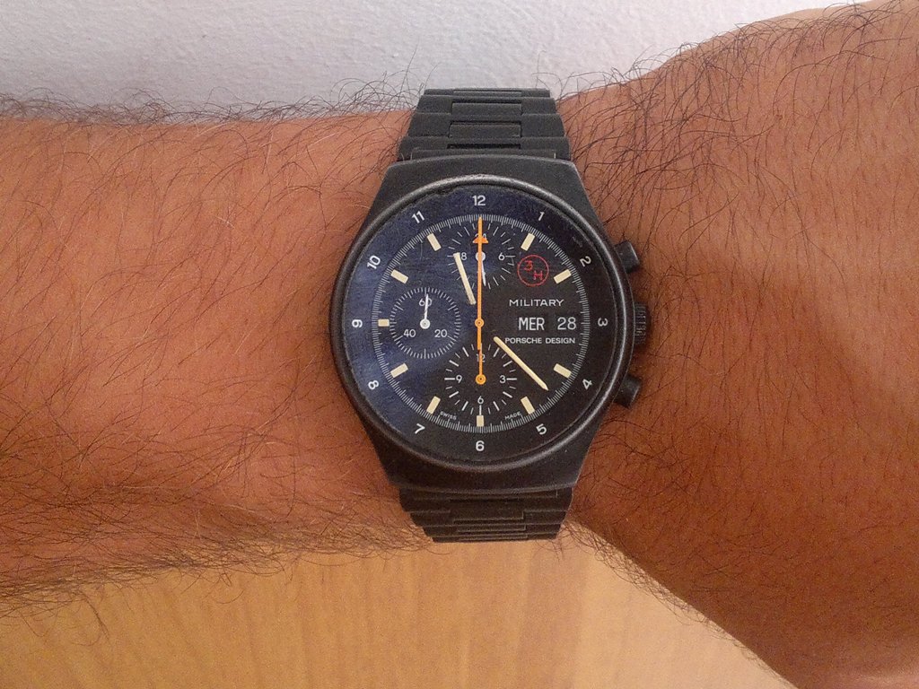

Quindi io dovrei far riparare l'orologio che vi posto di seguito un porsche design by orfina anni 80 circa
il problema di questo orologio è che si stacca la corona appena la sviti un pò per regolare l'ora...L'ho portato dal mio orologiaio di fiducia e mi ha detto che la corona originale non si trova più...ma è possibile???se qualcuno può aiutarmi cortesemente se sà dove trovarla perchè senno mi ha detto che bisogna allargare un pochettino il foro dove si va a sostituire la corona..ma visto il valore dell'orologio mi sembra un peccato rovinarlo così no?? voi che dite? spero in una risposta da parte vostra!!!qui di seguito vi posto la foto dell'orologio

Secondo me anche se non si dovesse trovare la corona originale, puoi sempre trovare una corona nera compatibile, io l ho trovata per un Porsche Design da donna anni 80 in fornitura.
Poi il problema è irrimediabile?
Esce fuori solo la corona o anche la tige?
Nel primo caso si potrebbe provare ad avvitarla meglio sulla tige, nel secondo caso potresti avere il tiretto rotto o sganciato.
Se invece la filettatura interna per qualche motivo è rovinata allora effettivamente devi trovare una nuova corona.

x standolfo esce solo la corona però l'orologiaio mi ha detto che c'è pure il tiretto rotto...lui mi ha detto che per fare questo lavoro prendendo una corono nera il tiretto mi verrebbe a costare lavoro finito con le 50 euro...a sto punto mi sà ke faccio così...ho capito che per prendere una corona originiale è quasi impossibile...
