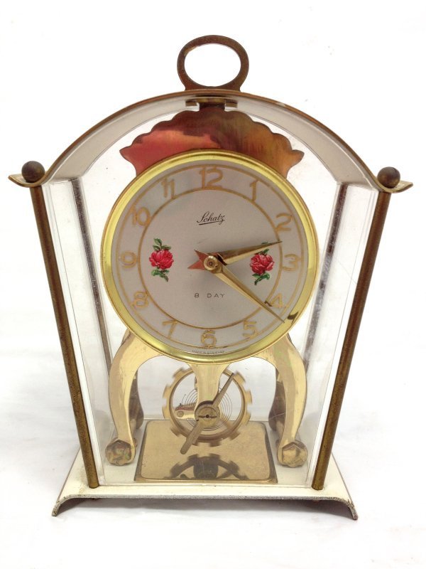

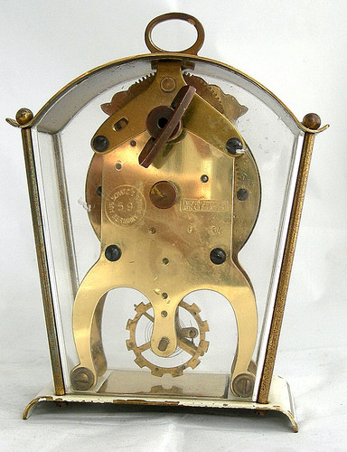

Prova a pensare il bilancere di uno Schatz 59
è bello grosso, pesante e dentellato, al relativo treno di ingranaggi e molla motrice.
Il bilancere fa 3600 vibrazioni ora ed il treno ha delle ruote "da svegliona" e un bariletto 35x14 con una mollaccia cattiva, se volessimo mandarlo a 36000 alternanze ora che razza di treno dovremmo attaccargli ?
