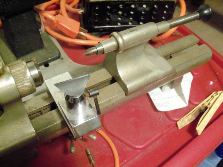

Salve amici,
vorrei chiedervi un aiuto con riguardo al mio tornio 8mm,

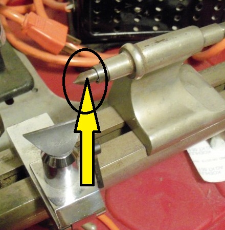

vorrei nella parte di destra togliere la punta centratrice per mettervi un colletto solo che non capisco come faccio per togliere questa punta, mi sapreste dare una dritta?
Tra l'altro questa punta è danneggiata, si può ripristinare la punta? con quale utensile?
grazie anticipatamente !
Buona giornata a tutti!

Ciao, se intendi dire la sola punta che ho indicato con la freccia...quella è montata con innesto conico a pressione, quindi o trovi il sistema di prenderla con una pinza e girarla per sbloccarla oppure se l'asta è forata come dovrebbe, entri con un'asta e la picchi fuori...

Inoltre la contropunta che hai fotografato non è quella specifica per forare e non è possibile montare alcuna pinza, devi cercare quella specifica a scorrimento per foratura...

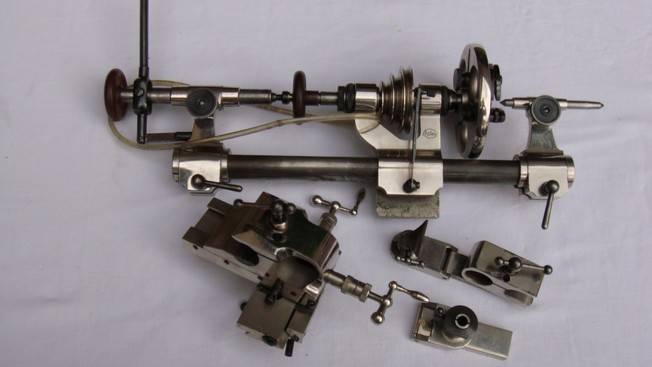

Per il carro a croce devi cercare uno per torni tipo WW , meglio se dello stesso costruttore cosi non devi fare modifiche e adattamenti, stai attento che normalmente si trovano carri per tornietti D bed (quelli con il banco fatto con un tondo spianato sopra o di lato). I carri per i torni WW vendono appoggiati sul banco e bloccati con un tirante, quelli per i torni D bed vengono infilati sul banco
ad esempio questo è un boley dbed
