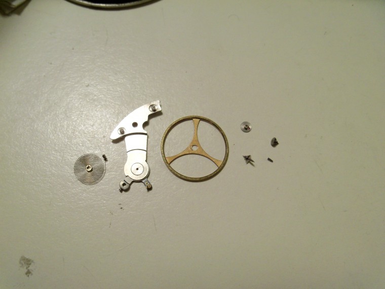

Ma capitano anche a voi quei movimenti maledetti dove senza ragione apparente ve ne succedono di tutti i colori?
A me questo Hamilton 623 (eta 2520), una vera maledizione...
- una serata intera per riuscire ad avvitare vite del tiretto e tiretto che non volevano saperne di unirsi si facevano troppa antipatia!
- riesco ad avvitare tiretto e vite e il movimento cade a terra:
rottura asse del bilanciere, perdita della contropietra
- smonto la spirale e cerco di levare il plateau con il leva plateau e il plateau schizza via anni luce, mezz'ora per ritrovarlo
- trovo il plateau e dentro c'è rimasto l'asse spezzato e lo devo cacciare via con un punzone
- compro asse nuovo lo monto e quando lo provo sull ottocifre facendo troppa pressione con il dito rompo un perno
- acquisto secondo asse, lo monto sul movimento...troppo lungo..no, è rimasto il primo perno rotto nella contropietra
- impossibile fare uscire il perno rotto...butto la contropietra nel viakal sperando che si mangi il perno...
- non sparisce, provo ad utilizzare il perno del vecchio asse come punzone per cacciare il perno, e in effetti caccia il perno ma anche la pietra dal suo castone...la re-incastono
- riprovo il bilanciere sull'ottocifre e gira svirgolato...
Non ce la faccio più !!! :shock:

Adesso che sono arrivato a questo punto, ma ho il bilanciere che non gira parallelamente ma sembra la ruota di una vecchia carretta semi svitata, come si raddrizza? :sad:

come primo passo potresti provare a poggiare su di un tassello forato il bilanciere e traguardando di traverso, contro luce, controllare dove passa la luce, tra volantino e piano del tassello. Dopo passa alle razze montando il bilanciere su di un tassello forato e del diametro di poco inferiore al volantino, se tutto è in piano allora il difetto stà tra asse e volantino. Ciao e facci sapere Astorre

per il bilanciere con asse montato, è un po un disastro... il volantino se gira storto cosi ci sono molte cause possibili, bavetta lasciata nel foro, durante l'estrazione del vecchio asse, volantino deformato in fase di rimontaggio asse nuovo , per esempio.
raddrizzare un voltantino svirgolo cosi, non è cosa facile.
sul decarle è descritto abbastanza chiaramente come eseguire in questa operazione. se non ce l'hai, ti faccio una foto della parte interessata.
Grazie a tutti per i vostri consigli amici.
Adesso riprendo questa "pratica" per concludere la riparazione...speriamo bene..
Astorre adesso farò quello che mi suggerisci per vedere dove localizzare la flessione..avevo anche pensato di segnare con evidenziatore sul volatino..soltanto ho il dubbio essendo evidentemente flessioni minime con quale criterio stabilisco quale lato non è ortogonale all'asse?
e vengo a chiedere a JCH, io ho il De Carle, in quale capitolo si trova il metodo per raddrizzare il volantino?
Posso raddrizzare con l'asse inserito? Toglierlo nuovamente per ri inserirlo per la 3a volta vorrebbe dire sfidare la sorte...il foro finirà per allargarsi..vorrei non togliere più l'asse se fosse possibile :(

Posso raddrizzare con l'asse inserito? Se ci riesci il tuo fattore C è inredibile.... :smile:
Come può allargarsi se l'asse e dello stesso diametro? si allarga se l'asse fosse più largo.
Hai la Punzonatrice? se si...all'ora il lavoro è più pulito e semplice

Attila non ho la punzonatrice ma dei punzoni che utilizzo sulla base forata.
Ho cercato di correggere lo squilibrio del bilanciere in modo istintivo, questo è il risultato, mi sembra migliorato, voi cosa ne pensate?
ma adesso mi chiedo se la svirgolatura residuale è tollerabile o devo insistere?

Con gli utensili che hai........hai migliorato tantissimo, però....
:-? mi resta il problema del
della spirale....e della forchetta...che alloggiate all'asse non ti si imbarchi di + il bilanciere, che, come dice la parola Bilancia.....
se proprio non puoi fare a meno di registralo meglio, prova cosi.....AUGURI
