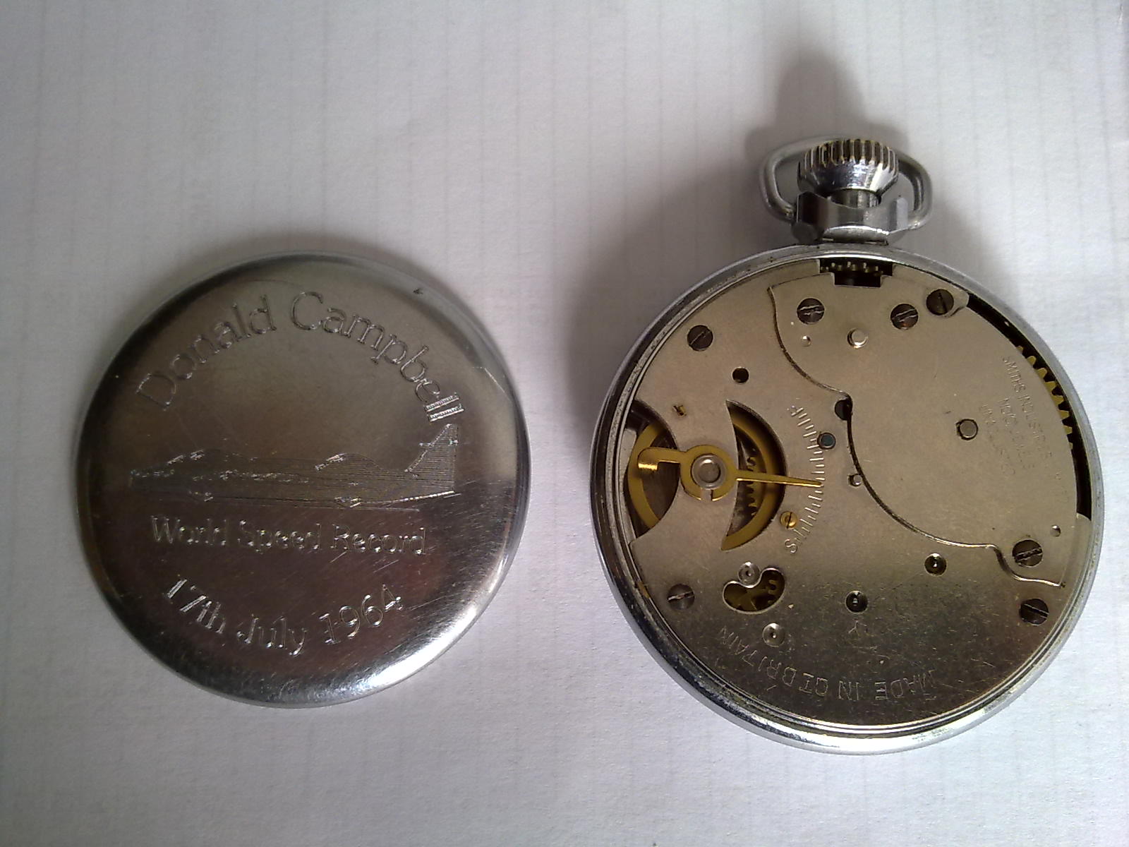

Ciao a tutti,
mi trovo a dover cercare di riparare un "Dollar Pocket watch" in quanto ha probabilmente il tiretto (o simile) rotto...
Il problema che questo bellissimo orologino ha le platine ribadite come da foto che segue
quello che chiedo è se esiste un modo specifico per aprirlo evitando la rimozione delle ribaditure, oppure se esiste un sistema specifico per richiuderlo dopo aver rimosso le stesse...
Altrimenti mi arrangio... :(

per aprire
Immagine :up:
per chiudere
saluti enrico

per aprire trapano a colonna e una fresa conica
per chiudere filettare i perni e una rondella conica
saluti enrico
saluti enrico
...ti piace la meccanica pesante? :D
...come fai a filettare i perni che non sporgono...? :-o
Per come la vedo io, sarebbe opportuno tentare di rimuovere le ribaditure e poi ci sono due possibili alternative:
Ripristinare le ribaditure con punzone apposito
Forare opportunamente le colonnine e con punzone conico allargarle nella platina...
In questo modo almeno tornerebbe a somigliare all'originale...o no?
Mi sarebbe piaciuto sapere se qualcuno aveva già affrontato un problema simile e come l'aveva risolto...
Comunque grazie per i suggerimenti! :o

Ciao io procederei in queto modo
rimuovo la ribaditura forando (altrimenti si rovina la platina)
aperte le platine rimuoverei le colonnine (probabilmente sono ribadite anche dall'altra parte) e le rifaccio al tornio, poi ribadisco e ripristino l'immondo sistema di chiusura.
In alternativa alla ribaditura si potrebbero spianare le colonnine a filo platina , forarle e filettarle e costruire delle viti a testa larga in modo da poter intervenire nuovamente senza problemi
saluti
Giovanni

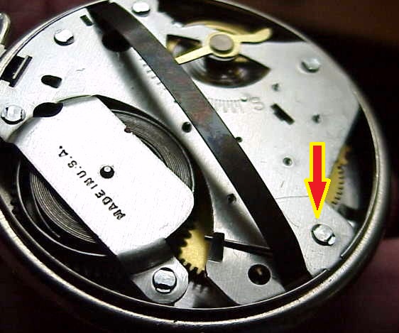

scusa ma sono stato troppo conciso , intendevo forare i perni e filettare.
per ripristinare la ribaditura ci vuole una bella pressa e calibrare la discesa
ho uno smiths uguale con la platina avvitata.
forse un two dollars watch
saluti enrico

Grazie Enrico...
il tuo è già super rispetto a quello che ho io...e credo sia nato già con le viti, in quanto ne ho visti altri simili...!
la soluzione suggerita da Giovanni è forse la più corretta per il mantenimento dell'originalità...quando sarà il momento vedrò come procedere...al limite lo INCOLLO...! :-P

Ciao riporto la mia esperienza magari ti e' utile
Io ho usato un trapano con una piccola fresa per aprire e poi ho fatto una saldatura a stagno per chiudere dopo aver preparato con attenzione i vertici delle colonnine. Son tre anni e va. Certo non e' un metodo pulito pero' non avendo strumenti di precisione per forare le colonnine mi e' sembrato un buon metodo.
Spero di esserti stato utile ciao
