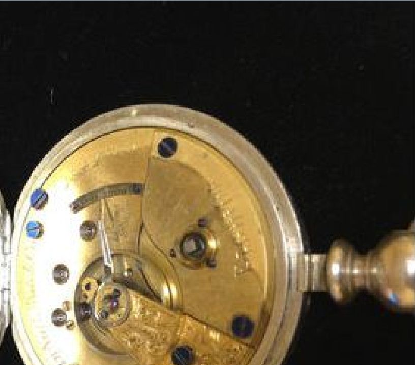

MessaggioInviato: venerdì 20 aprile 2012, 10:34
Messaggi: 992
Località: Napoli
Guardate i ponti di questo orologio.
Dite che possa essere sufficiente un bagnetto nel TIBI per farlo ritornare uniforme? :-o
A presto
Aldo
MessaggioInviato: venerdì 20 aprile 2012, 12:27
Messaggi: 2434
Località: Brunate
Provincia: Como
A presto
Aldo
Cioa, il trattamento chimico con il tibi normalmente funziona bene, se perè sui pezzi c'è sporco ostinato, tipo olio e grasso secchi, impronte digitali (sostanzialmente sono ancora dei grassi) puo essere utile sgrassare preventivamente, senza voler usare prodotti efficacissimi ma pericolosi come la trielina (Tricloroetilene praticamente introvabile perchè è un canerogeno accertato) o il percloroetilene (ancora in commercio come sostitutivo della trielina perche è solo sostettato di essere cancerogeno) lo sgrassatore piu potente che mi è capitato tra le mani è lo chante clair,spesso funziona meglio degli sgrassatori professionali che usano i meccanici, lo spruzzi sui pezzi, o ce li immergi e in poco tempo ti scioglie grassi e morchie, eventualmente dai una spazzolata (io uso un vecchio spazzolino per i denti durezza media) quando hai sgrassato per bene sciacqui e passi al TIBI.
Se temi di rovinare le superfici con prodotti chimici di composizione incerta (lo chante clear e sgrassatori vari sono efficaci ma non sai assolutamente cosa ci mettono dentro) per togliere olio e grasso incrostato, senza grattare o usare spazzole metalliche puoi prendere i pezzi e metterli a bagno nell'olio per qualche giorno (i grassi sciolgono i grassi va bene un qualsiasi olio anche di bassa qualità, meno viscoso è e meglio è purche pulito), poi spazzoli, eventualmente ripeti il bagno dopodiche lavi con il detersivo per i piatti e procedi con il tibi o li immergi nel cherosene o nel gasolio, sono piu veloci ma puzzano tremendamente.
Se non elimini prima le incrostazioni ti ritrovi che il tibi lavora sul metallo per tempi maggiori sulle zone pulite rispetto a quelle incrostate in quanto li deve mangiarsi tutte le schifezze prima di lavorare sul metallo e i pezzi ne escono arlecchinati, se poi insisti per cercare di schiarire la aree che sono rimaste scure risci di trovarti con zone annerite per un'immersione troppo prolungata e zone buone (quelle che erano protette dallo sporco)
Per le tue platine fare in intervento per gradi, sgrassatura, tamponatura delle parti maggiormente ossidate con cottonfioc immerso nel tibi diluito (attento che non ti rimangano goccioline di tibi quando tamponi l'ammoniaca nelle gocce continua a mangiare il metallo e lo macchia), e quando il colore delle parti e simile, bagnetto integrale.
Con questo sistema ho ripulito platine "verniciate" che erano scurissime nelle zone scrostate e intonse sotto la vernice residua, il tattamento sverniciatura e immersione non dava risultati soddisfacenti.
Giovanni
MessaggioInviato: sabato 21 aprile 2012, 11:35
Messaggi: 992
Località: Napoli
Grazie mille Giovanni! Le tue informazioni mi saranno davvero utili! :grin:
Quindi se ho capito bene mi conviene prima sgrassare i ponti, poi con un batuffolo di cotone imbevuto di TIBI tamponare senza strofinare le zone più scure fino ad ottenere un colore uguale a quello delle zone chiare. Quindi immergere tutto nel TIBI.
Per sgrassare dici che possa andare bene anche un lavaggio con detersivo per i piatti?
Grazie ancora, ciao
