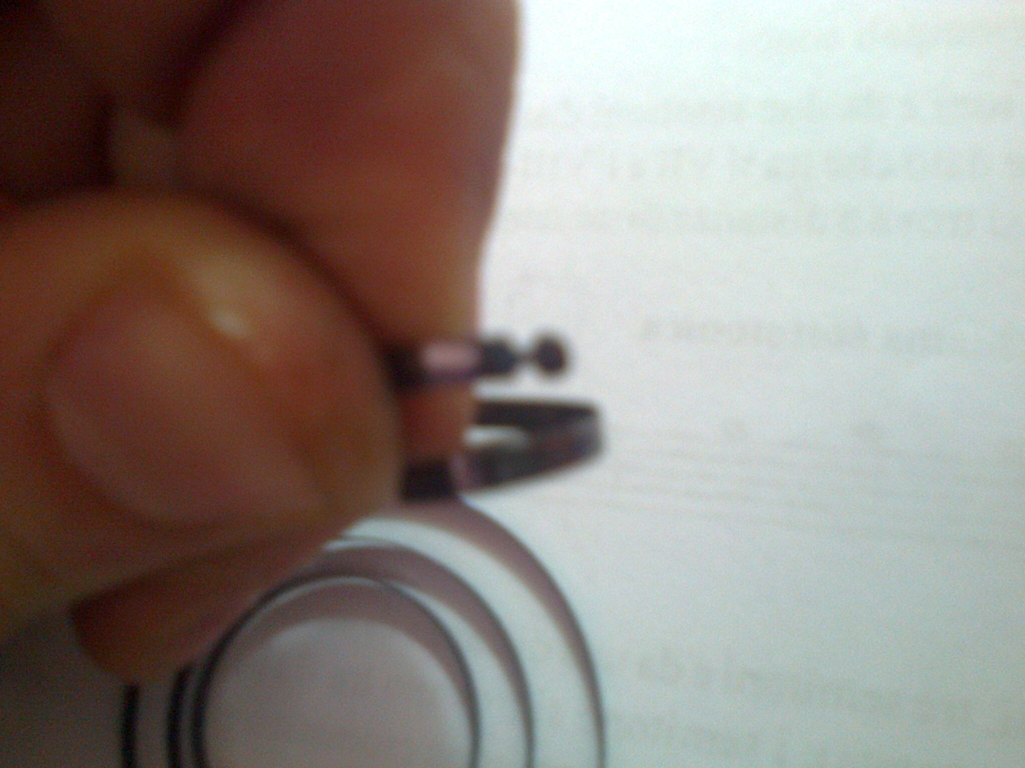

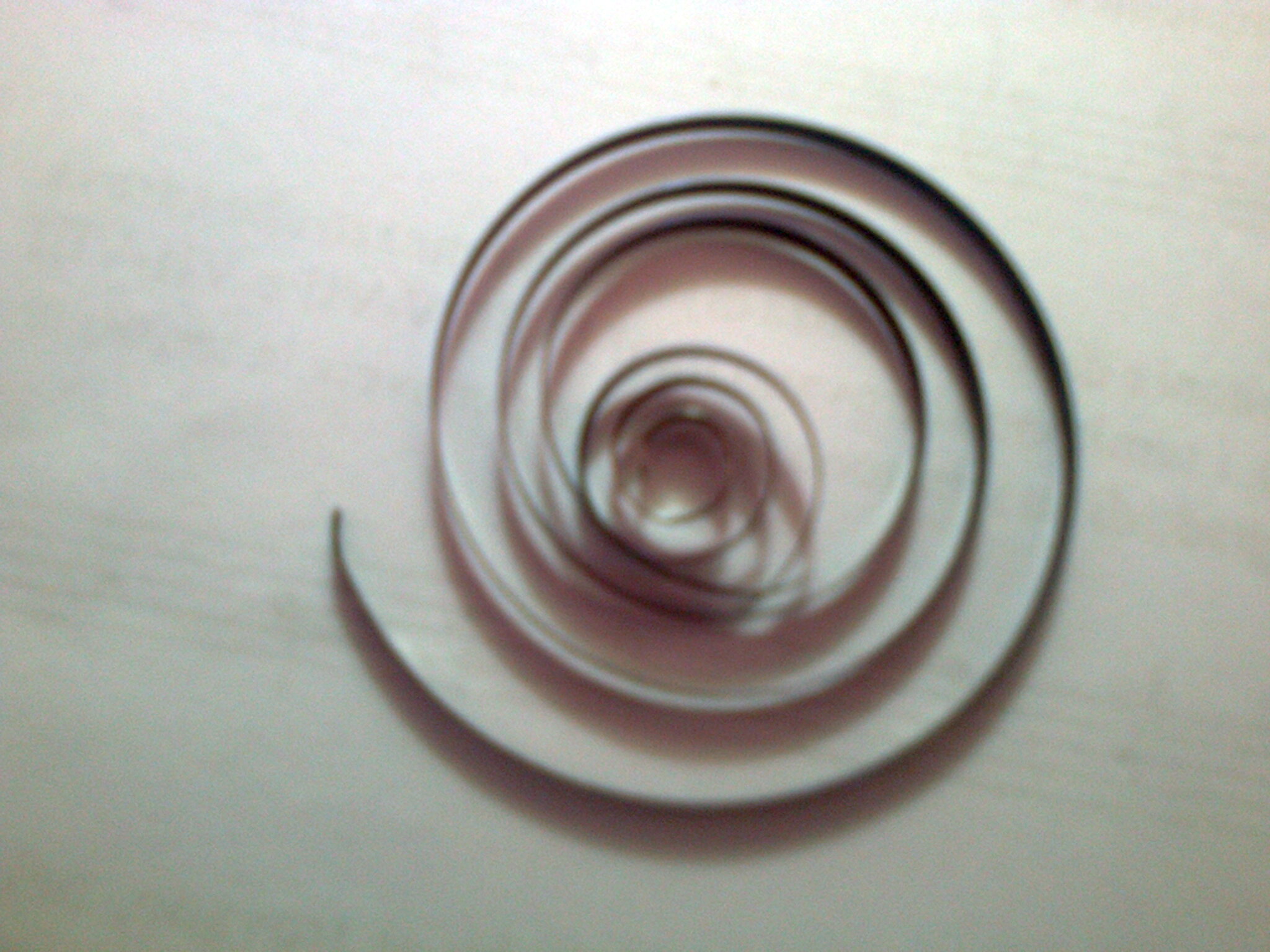

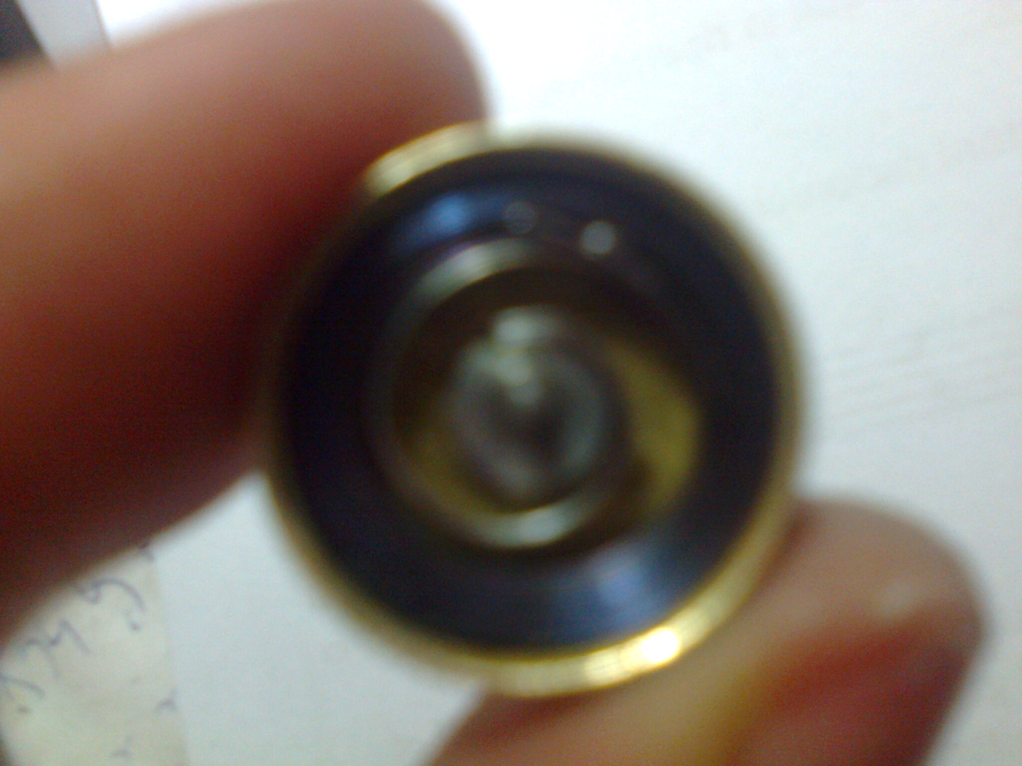

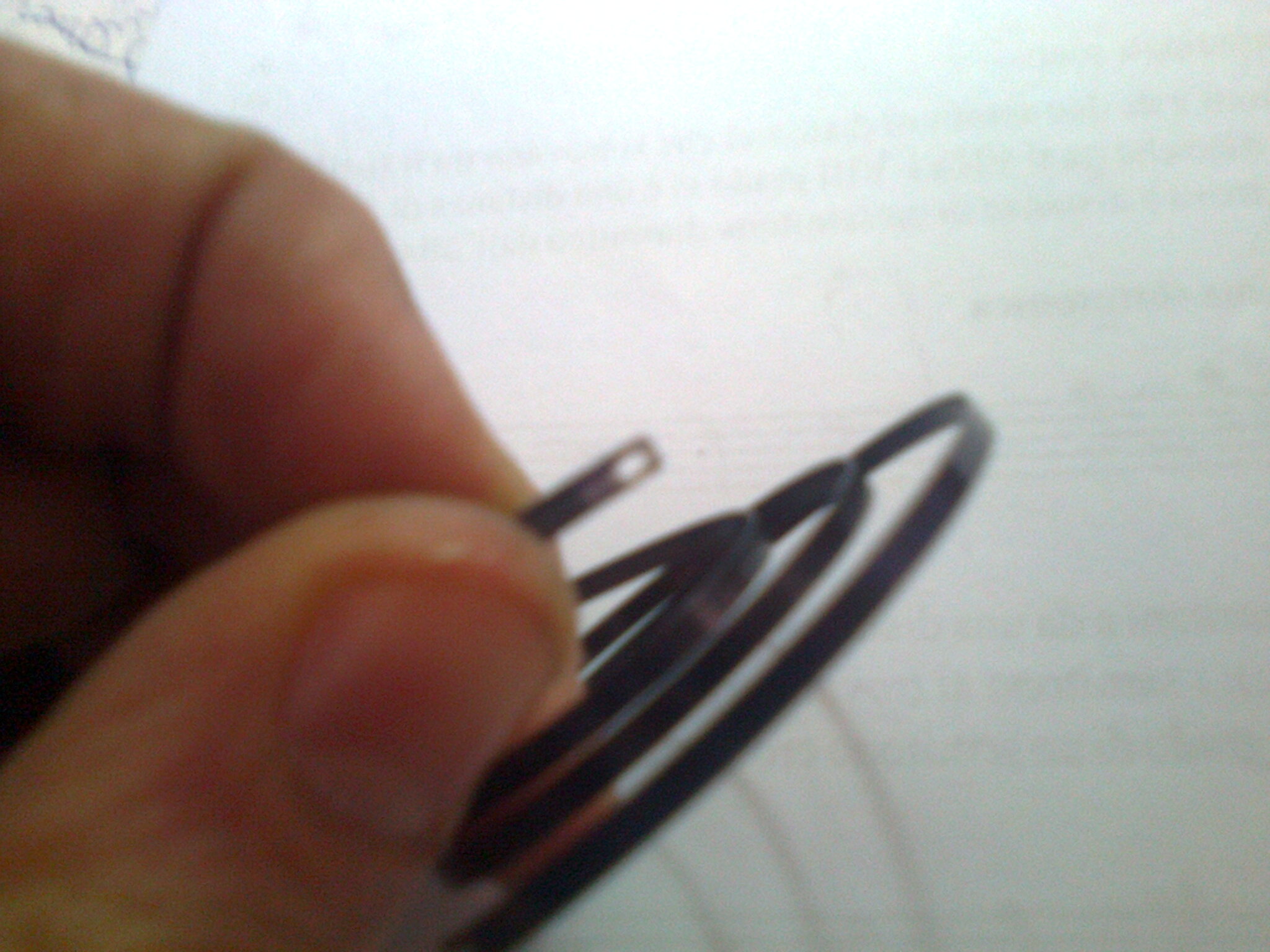

Come detto nel post http://www.orologiko.it/forum/viewtopic ... 84402bcfd4 mi s'è rotta la molla del mio orologio da tasca da poco acquistato dulla baia francese... bè un pò perchè un orologiaio a caserta mi ha chiesto 20 euro per la sola molla, un pò perchè volevo riutilizzare la rotta mi sn cimentato nella sua ricostruzione ottenendo un buon risultato, ovvero l'orologio cammina e la molla regge, bè resta da vedere fino aquando ;)
praticamente ho ricongiunto le due parti spezzate mediante un incastro: in una ho creato un taglio e nell'altra una coda di rondine in modo che una volta inserita nel foro aggancia l'altra mollae diventando un tutt'uno...
per fare questo lavoro ho utilizzato il trapano dremell, il disco rotante e una fresa da o.7mm, tutto ben lubrificato
allego delle foto per farvi comprendere al meglio... premetto che nn sn un granchè, le ho fatte col cellulare...
foro per l'incastro
coda di rondine
unione delle due parti
nel bariletto :D
che ne dite ? l'orologio è partito subito ed è in funzione da 5 ore e non ha nè perso nè guadagnato tempo, vedremo cosa succede tra 24 ore.
Questo mio recupero credo sia molto spartano ma l'ho visto anche su alcune pendole sul web. In che modo potrebbe inficiare, negativamente ovvio, sull'orologio ? grazie a tutti

Secondo me ti si romperà presto nel punto più sottile della coda di rondine,in ogni caso con quella giuntura la molla non scorre al meglio ed è ovviamente un pò più corta.
Comunque,anche questi 'lavoracci' sono una palestra per la tua manualità.

bè sicuramente avrà una durata di vita minore... anche se la parte più sottile in foto sembra eccessiamente sottile, in realtà è più doppia. Per cercare di riduerre attriti e cose varie ho arrotondato gli angoli vivi... vedremo col tempo :D
nel frattempo che trovo la sua molla credo sia una soluzione momentanea accettabile.
da profano, ma questa mia soluzione è un qualcosa di impensabile nell'orologeria o si attua in casi particolari tipo con molle non più reperibili o altro ??

Carissimo SirBlackswan
No non è una operazione da considerare accettabile,almeno nei canoni orologistici.
Vi sono più di un motivo per questo.
La molla è il motore dell'orologio,in questione,ed è quindi parte essenziale che dia una energia il più possibile costante.
Quindi nel punto della giunta,non svolgerà bene questa operazione.
Secondo è più corta,quindi maggiore difficoltà a dare il servizio delle 24 ore
Terzo,si riavvolge male,dove hai fatto la giunta ,crei uno scorrimento irregolare ed un atrito puntiforme,non diffuso.
Quarto è a rischio,se si rompe,è un trauma per l'orologio,e ti può spezzare denti.Queste sono le cause più evidenti.
come dettoti"" è un lavoraccio"",la molla dove possibile si sostituisce,con il componente suo di ricambio,quando non reperibile con le quote giuste, si fà,partendo da una bandella di acciaio,procurabile ad esempio da una molla di un altro adattabile.
Quel lavoro,è tuo e puoi fare quello che vuoi,ma.......???
Giocare con un orologio,ci stà sempre bene.
Un salutone

Buona la trovata di giuntare la molla, ma secondo me la cinematica della molla risulta molto alterata. Facci sapere cosa succedera' 8)

MessaggioInviato: giovedì 23 febbraio 2012, 14:31
Messaggi: 26808
Quando si fanno per uso personale, tutto è lecito e devo dire che si diverte anche a pensare come aggirare gli ostacoli.
Poi quando da hobbisti generici si diventa hobbisti avanzati, queste cose si vedono come il fumo negli occhi... :D
Anche io in passato e non troppo remoto ( 2007) ho cercato di aggirare il problema, più per sfizio che per necessità, le molle nelle forniture attrezzate si trovano abbastanza facilmente.
Io la saldai..... :shock: :shock: :-P :D
Funziona ancora da allora, con una carica al mese ( tutti i mesi carico tutti i miei orologi ) prima lo facevo più spesso, ma meglio preservare la meccanica, un mese è più che sufficiente per far "girare l'olio"
