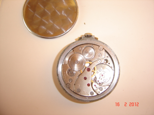

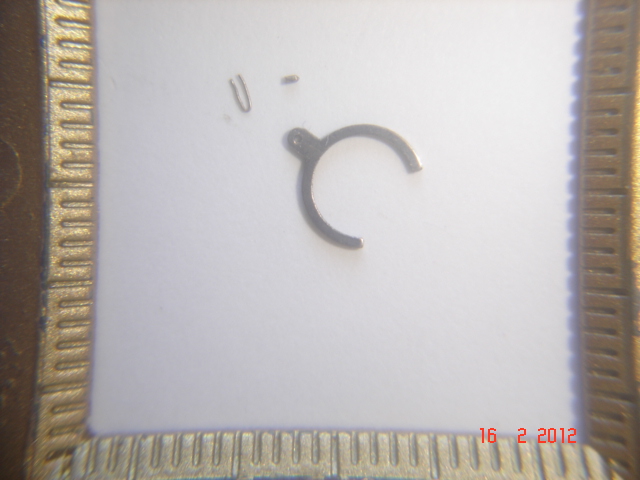

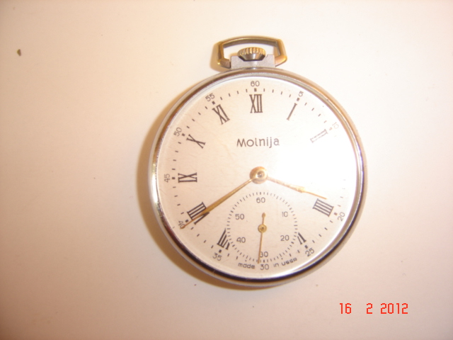

L'estate scorsa presso un mercatino comprai questo orologio,niente di eccezionale, da utilizzare per imparare. L'orologio era marciante. L'ho aperto con lo scopo di fare esperienza e pulirlo. Tolto il bilanciere stavo controllando i perni si è staccata la spina della racchetta che era tenuta da uno spinotto.-
Questo l'orologio
Questo il meccanismo
Questa la racchetta
Adesso, siccome ho provato a rimetterla nella sua posizione e non riesco a spinottarla (scusate il termine) Chiedo aiuto a come poter fare o al massimo invece dello spinotto potrei mettere un goccio di ceralacca o altro ( avevo pensato all'attacatutto). Attendo un vostro consiglio,grazie . Domenico

Io però non ho capito il problema (scusa... :-( )...ma si è staccata la guida a V nella quale passava la spirale e che era tenuta da quel pernino?

Esatto essendo così piccolo non riesco ad infilare nel foro i due oggetti, ne metto uno ne scappa un'altro. Evidentemente quando sono stati messi erano tutti e due più lunghi e poi sono stati tagliati.

Non credo vi sia un modo univoco per fare quel lavoro, è chiaro che se tu potessi disporre di un microscopio non avresti nessun problema in quanto il fatto di poter vedere bene è fondamentale...
L'unica cosa che posso dirti, dal basso della mia poca esperienza è di provare a fissare con del rodico o altro la racchetta al piano, poi inserire il gancetto a V tenendolo fermo magari sempre con del rodico...e poi con una buona pinzetta (facendo attenzione a non farlo scappare) prendere il pernetto e puntarlo nel foro...se riescia a puntarlo poi lo potrai spingere con la punta di un cacciavitino, ma a quel punto poi sarà facile...

Ti dico la mia ma non ho la certezza che siaa giusta.Se non vedo male c'è a terra qualcosa che credo sia difficile sistemare comunque per reinserire la racchetta sul ponte del bilanciere,dovresti smontare le due vitini che si vedono nella foto reinserire la racchetta e fare l'operazione inversa.Vedo dura , l'inserimento dei due spinotti della rachetta sono inseriti a pressione penso .Comunque spero di non far confusione e di aver individuato il problemaImmagine
La racchetta va messa a pressione, non ci sono spinotti ma un filo piegato ad " U ",( dove passa la spirale che va fissata successivamente al pitone ), che va fissato con uno spinotto alla racchetta. Grazie Ciao
