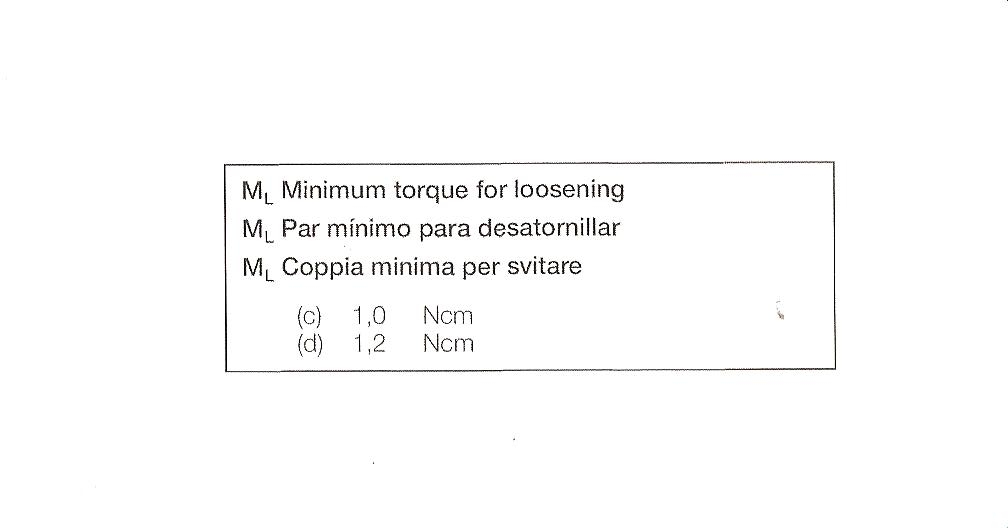

questo è un problema molto comune.
La soluzione ideale è quella di usare un cacciavite dinamometrico ed utilizzare i valori di serraggio che si trovano sulle istruzioni tecniche.

Ciao Christian,
questo è un estratto dalle informazioni tecniche ETA 7750
Ormai si trova su tutte le informazioni tecniche ETA on-line.....precisamente qui https://secure.eta.ch/csp/DesktopDefault.aspx
Comunque ha ragione anche Manrico.... se venisse utilizzato il cacciavite giusto per la vite.....
