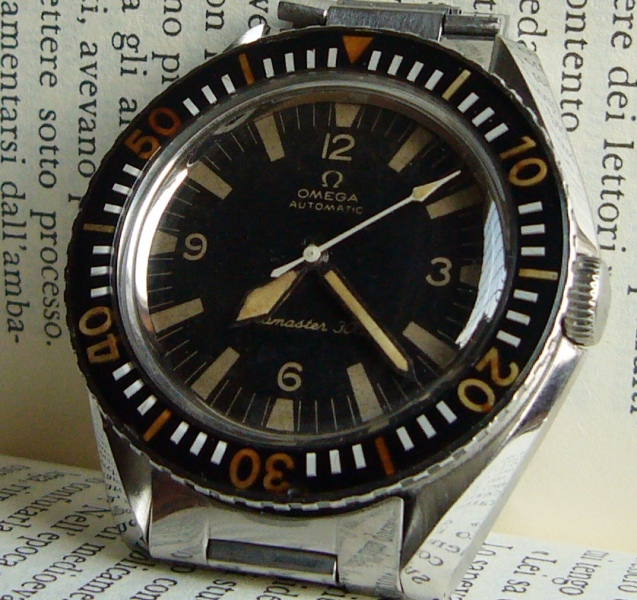

Per montare un quadrante come quello originale ci voleva un 501, non credo che i piedini combacino e comunque si tratta di un quadrante rarissimo...
Se decidi di prendere quello di fornitura ci sono tanti metodi per "ingiallire" il materiale luminoso e renderlo vintage: caffè, fumo di sigaretta, vernici... io di solito uso i pastelli acquarellabili ed un pennellino, il risultato è buono, questo è il mio e le sfere le ho rifatte io:

Molto bello, anche se qualcuno fa le "faccine" strane.
La mia cassa in realtà è una 2913-1 e quindi penso che in effetti il movimento giusto sia il 501.
Non so nemmeno se il quadrante di fornitura sia delle dimensioni corrette per questa cassa.

Grazie per i complimenti, è un orologio che piace molto anche a me.
Riguardo il tuo se riesci a metterci il 552, il quadrante ci va di sicuro, il diametro non cambia.
