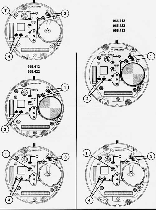

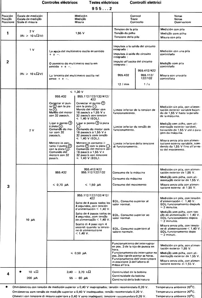

Luciano, mi puoi spiegare dove sono i punti negli orologi per fare le prove?
Ti servirebbero le plance tecniche
Misura consumo:
interponi in serie, tra la pila ed i contatti della pila sull'orologio, il tester posizionato con un fondo scala non inferiore ai 50 microamperes, meglio un tester a lancetta, il digitale da' numeri che cambiano continuamente
Misura resistenza bobina:
Metti il tester su ohmmetro e misura appoggiando i puntali sui terminali della bobina
Misura isolamento bobina:
metti i puntali, alternativamente su un capo della bobina e la massa dell'orologio.
Verifica impulso:
Servirebbe un oscilloscopio
Verifica minimo alimentazione:
alimenta l'orologio con un alimentatore variabile, ruota l'alimentazione fino a vedere la lancetta secondi partire, se la meccanica e' in ordine, parte anche a meno di 1,10 volts
Mostra l'orologio sul quale devi fare le prove

Ecco una scheda Eta 955...,ne ho altre se servono fischiate :P

Verifica impulso:
Se si prende un buon tester analogico (con il digitale se è di bassa qualità non si riesce) (io ho usato un vecchio ICE 680) si mette in misurazione =mV (per chi non ha quel tester: mV tensione continua) e si poggiano i puntali (consigliabile ridurli di diametro ed appuntirli) sui capi della bobina, se il circuto manda impulsi si vedrà la lancetta spostarsi di pochi gradi in positivo e pochi in negativo una volta al secondo.

PAOLO1957: se proprio devi misurare un impulso in AC (1 Hz) metti il tester in AC...
Perché in CC ?
Mettendo il tester in AC si misura, giustamente, la tensione di un segnale, ma in alcuni casi mi è capitato che gli impulsi emessi dal circuito non erano regolari o comunque l'onda non era completa, per cui l'orologio non funziona o funziona male.
Mettendo il tester in DC, ANCHE SE NON è CORRETTO, si riesce a vedere l'andamento degli impulsi e stabilire quindi, almeno per avere un'idea, il funzionamento del circuito.
Questo per chi non ha un oscilloscopio o apparecchiature professionali.
Questo è quanto facevo io :-D [/quote]
