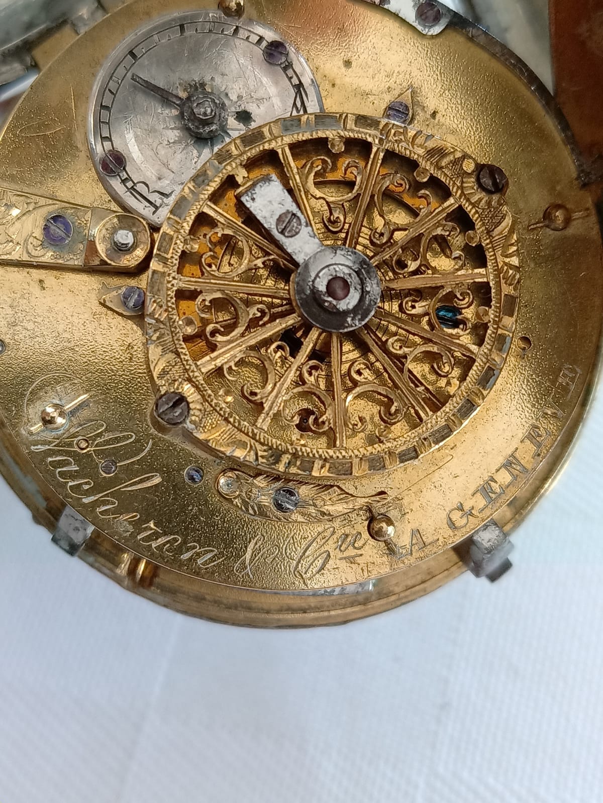

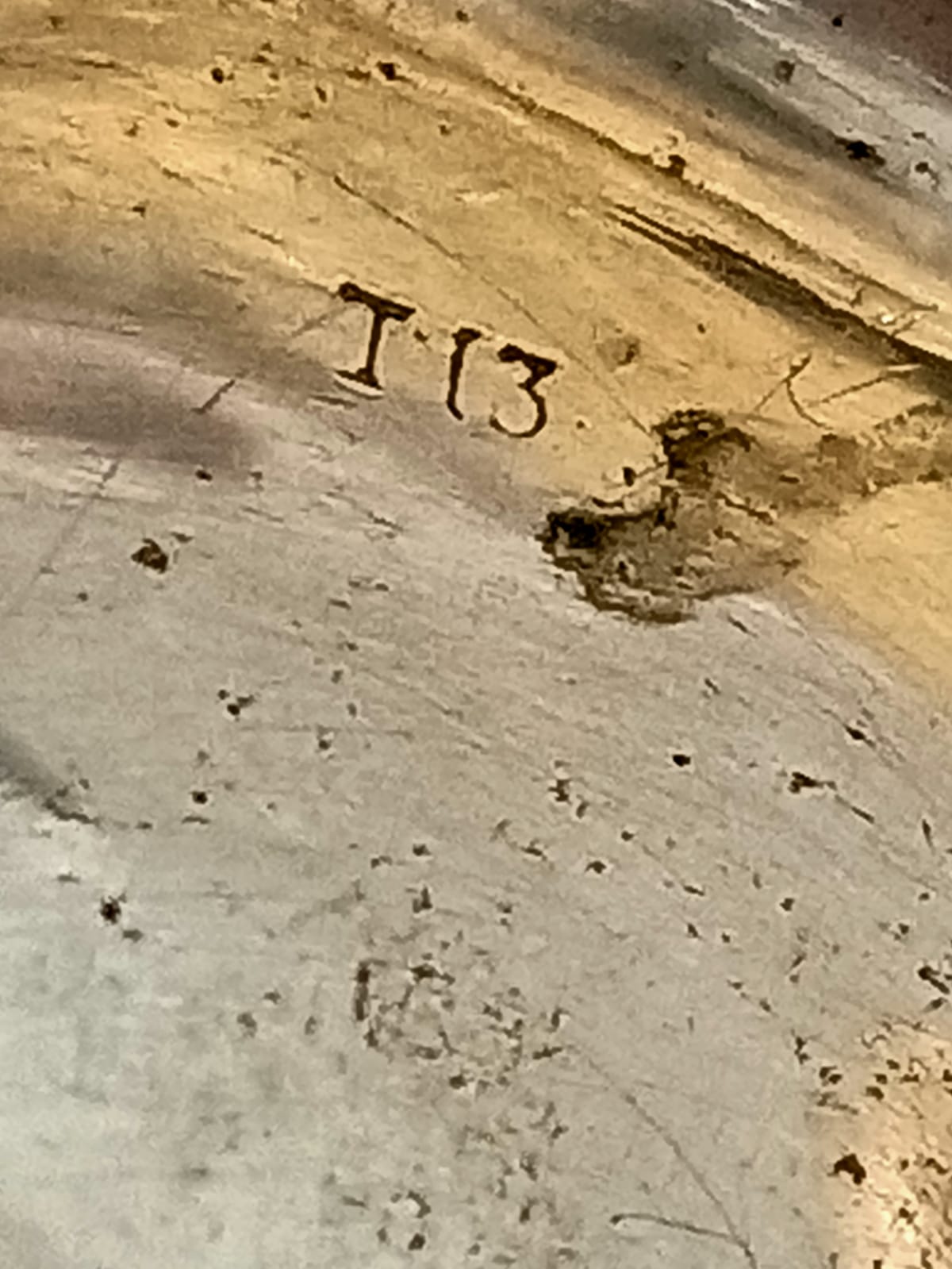

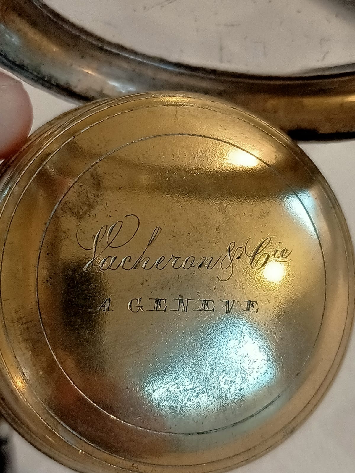

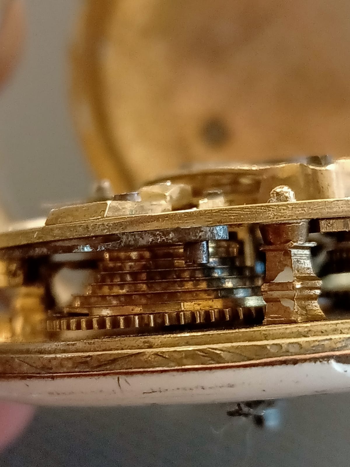

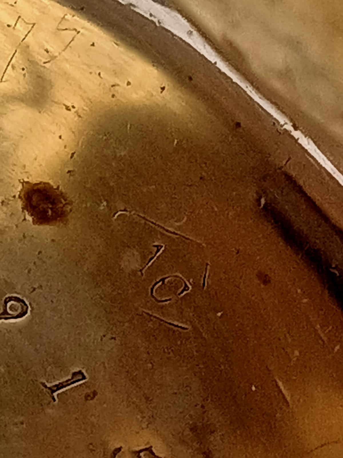

buongiorno a tutti .
Vorrei avere una vostra opinione , e valutazione ,di questo orologio da tasca Vacheron a Genevre.
l'orologio funziona bene .
dovrebbe avere lo scappamento a verga e credo si possa datare tra la fine del '700 e gli inizi del '800
grazie a tutti per le informazioni che vorrete condividere

Veramente un bel verga :2thumbs: :2thumbs: :2thumbs:
Come dici tu è un orologio a verga con conoide; la configurazione è tipicamente continentale (Svizzera/Francia).
Non sono un esperto di Vacheron :oops:, ma quasi sicuramente non ha nulla a che fare con Vacheron & Constantin. Forse con uno dei predecessori (ma non è detto): la famiglia Vacheron è stata attiva a Ginevra nell'orologeria dal 1755.
Inoltre per una stima bisognerebbe sapere almeno se funziona e di che materiale è fatta la cassa.
Ci sono marchi all'interno della cassa?

Per completare la mia prima risposta, una breve storia della dinastia Vacheron (fonte https://www.vacheron-constantin.com/en/manufacture/heritage.html e https://watch-wiki.org/index.php?title=Vacheron_Constantin)
    - Jean-Marc Vacheron fonda nel 1755 a Ginevra una bottega orologiaia.
    - Abraham Vacheron, il secondo figlio di Jean-Marc prende le redini della ditta nel 1785 che cambia il nome in Vacheron -Girod.
    - Jacques-Barthélemy Vacheron, il figlio di Abraham, prende le redini della ditta nel 1810; la ditta ora si chiama Vacheron-Chossat.
    - Nel 1819 Jacques-Barthélemy Vacheron prende François Constantin come socio. Ed il resto è storia.
Purtroppo "Vacheron & Cie" come denominazione di una ditta non è presente.
Per la cassa, senza punzoni per l'argento, come dici bisogna assumere "metallo bianco".
Il punzone con le lettere dovrebbe essere il punzone del cassaio. Il punzone è incluso in una losanga, e la cosa strana è che questo era tipico dei cassai francesi per casse in argento.
Comunque per farla breve, nella mia opinione (per favore tieni conto che io non lo faccio per mestiere :oops: ) direi tra 180 € - 300 € tra privati.

Scusa, "& cie" in francese è l'abbreviazione di "& compagnie"; è l'equivalente di "e soci" in italiano o "& Co." in inglese.
Ma come dici tu, Jean-marc si firmava Vacheron non Vacheron e soci.
Io sospetto un falso d'epoca (in fin dei conti Vacheron & Costantin producevano anche movimenti a verge almeno all'inizio (un esempio https://www.bonhams.com/auctions/13088/lot/55/)), ma mi sbaglio sicuramente.

non è un falso ma i Vacheron & Cie erano una linea economica introdotta nel 1819 . Gli altri oltre ad avere una cassa raffinata avevano la scritta vacheron traforata sul ponte bilanciere.
questo tipo di casse erano chiamate "paysan " perchè erano più grezze e robuste rispetto alle altre preferite dalla borghesia. Il marchio T13 era usato in Svizzera come marchio per l' argento.
