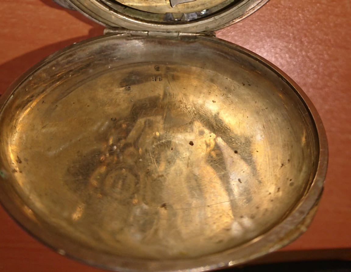

Procedo con il primo orologio da taschino, non sono riuscito a trovare la marca da nessuna parte, ci sono 2 numeri punzonati all'interno del coperchio posteriore (un 16 ed un 3), meccanicamente funziona.

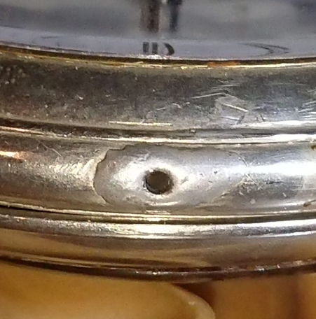

AndyP ha scritto:
Piero ha scritto:
Manca qualcosa??? ::boccaap
Ciao Piero, come ha fatto notare Giampiero mi sa una lancetta, se poi manca altro elenca pure senza indugio, sono qui per conoscere lo stato dell'orologio ed una sua valutazione, quindi qualsiasi tipo di critica e' ben accetta.
Manca il pulsante per azionare la funzione cronografo. (Giusto Piero?)
Il foro sulla cassa sembra essre stato chiuso (vedi foto) e nel movimento non vedo nulla che possa azionare il meccanismo (vedi seconda foto)
Taschino300_02.jpg [ 110.82 KiB | Osservato 112 volte ]
Taschino300_03a.jpg [ 252.42 KiB | Osservato 112 volte ]
Per la scala esterna da 0 a 300 guarda in questo thread http://www.orologiko.it/forum/viewtopic.php?f=70&t=57740
Piero ha scritto:
Manca la ruota di trasmissione e il ponte.
giampizinno ha scritto:
Mi sa che manca anche qualcos'altro, le "canne " che danno il suono della ripetizione.
:megaeek:
Ben vengano le vostre critiche altrimenti non avrebbe avuto senso iscrivermi al forum per avere pareri solo favorevoli.
Riguardo il pulsante della funzione cronografo io nemmeno avevo fatto caso al buco sul fianco e c'e' una specie di saldatura, segue foto.
