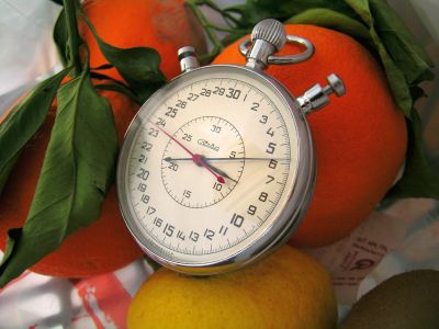

Che cos'è?
Assomiglia ad un orologio da tasca ma non lo è, anzi, in senso stretto non è neanche un orologio. È un cronometro 30 minuti, rattrapante con ruota a colonne, spirale Breguet, bilanciere con periodo di oscillazione di 0.2 sec corrispondente ad un fantastico valore di 36,000 a/h. Sfere ad ago azzurrate per i secondi e i minuti, rosso scuro per la sfera rattrapante. Il cristallo acrilico bombato protegge un quadrante in metallo color panna, decorato a soleillage per eliminare i riflessi, di grandissima leggibilità. Una bella cassa cromata con fondello a vite racchiude il tutto in 65 mm di diametro, pulsanti e corona esclusi.
In questo oggetto tutto serve, tutto ha un qualche scopo, poco o niente è concesso intenzionalmente all'estetica. Eppure, neanche le finiture un po' spartane, la stampa del quadrante non proprio insuperabile o i segni della tornitura rimasti sui pulsanti riescono ad intaccarne il fascino austero.

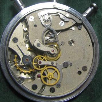

movimento Lemania 1130
Il risultato finale, raggiunto nel '58/59 dopo una prima versione non rattrapante, ha una somiglianza evidente con i cronometri Lemania dell'epoca, ma anche una altrettanto evidente personalità tutta propria.

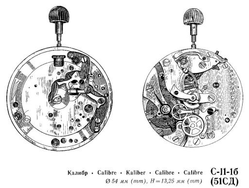

movimento 5498, o meglio 51СД
Ora che non deve più segnare che ore sono ma solo cronometrare eventi, diventa uno strumento di precisione assoluta. Secondo le leggende metropolitane che occasionalmente compaiono sui forum russi, gli svizzeri e i tedeschi calibravano i propri orologi usando cronometri 2MWF. Fatti non ce ne sono, sono solo chiacchiere. Ma in tante ricerche che ho fatto non mai ho letto una sola critica, neanche una minima parola contraria, sempre e solo ammirazione ed elogi. Elogi che finora non gli hanno dato notorietà nel mondo occidentale, dove è ancora perlopiù considerato una curiosità, una piacevole chincaglieria di tempi passati.

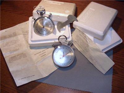

La confezione ufficiale (e certificata) della casa dichiara: cronometro, scatola, chiave apricasse, pasport e manuale di istruzioni.
La scatola, quando c'è, è di due tipi: una scatolina in legno rivestita internamente in panno verde con una cerniera in ferro spesso arrugginita oppure un contenitore in polistirolo espanso tipico degli strumenti da lavoro (chi si ricorda la confezione del supertester ICE 680R?)
Una piccola nota sull'apricasse (anch'esso di ottone cromato): meglio non usarlo. Si rischia di piegarlo o, peggio, di graffiare la cassa. Agevolati dalle generose dimensioni, è sufficiente usare i palmi delle mani per svitare il fondello, che verrà via docilmente con allegri clangori, gemiti e stridii più da portello di sommergibile che da delicato strumento di misura. L'operazione è molto facile, tanto è vero che praticamente tutti i venditori espongono una o più foto del movimento.
Il pasport (romanizzazione di паспорт) è un modulo di una pagina che accompagna il cronometro. È compilato a mano con il numero di serie del movimento, i dati di precisione riscontrati (prove a 30 secondi e a 30 minuti a temperatura ambiente), la data e la firma del collaudatore.
In alternativa al pasport si può trovare un attestato, аттестат, sostanzialmente identico.
Il manuale di istruzioni è in russo, se ne trova una traduzione parziale in rete, abbastanza per capire che non dice cose particolari. Le riassumo brevemente:

Movimento: diametro 54 mm (24'''), altezza 13.25 mm, 20 rubini, bilanciere monometalllico (no anti-choc), periodo 0,2 sec (5Hz, 36000 a/h).
