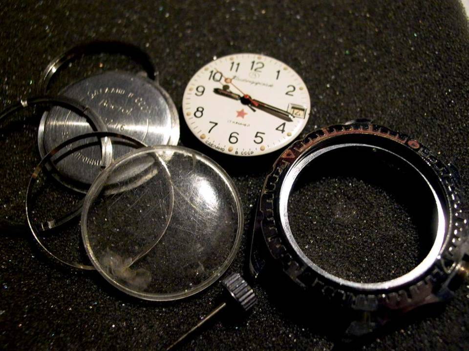

....alla fine mi è stato regalato il vostok di cui parlavo ....pensando la storia che ha passato dal 1980 circa fin'oggi, con quel cristallo devastato che ma fatto paura :shock: ma con le ottime condzioni interne, non essendo mai stato aperto, e dopo parecchio tempo fermo in un cassetto ....l'ho caricato ....e sono 2 giorni che fila a meraviglia ...dopo quasi 30 anni. :-D
Sono proprio convinto del rapporto qualità prezzo imbattibile,
piena LODE ai Vostok :up: :2thumbs:
....non capisco il perchè non mi vede l'immagine caricata????
Il software che gestisce il forum non gradisce molto gli spazi nei nomi immagine. O si caricano le immagini con un nome senza spazi, o quando si fa il copia/incolla del link si sostituisce ogni spazio con la sequenza "%20".

Ohhhh, eccolo finalmente, immaginavo fosse quello ma non trovavo l'immagine in archivio di quelli che ho in collezione.
E' fra i Kom che più mi piacciono per la semplicità ed eleganza del quadrante.
Lo vedo un po' messo male il tuo, o forse è la foto.
Se è come vedo, ha fatto bene a regalartelo perchè in quelle condizioni, sempre che la foto sia rispondente alla realtà, vale davvero una manciata di euro.
Questo solo dal punto di vista economico, da quello dell'amatore e dell'estimatore... non ha prezzo!
Se il plexy non è spaccato ma solo graffiato si può lucidare con un po' di pazienza e farlo tornare nuovo (in fornitura li trovi ma non sono identici), se non sai come fare dillo e te lo spiego.
Sulla qualità del movimento... mai avuto dubbi, se non è stato violentato da qualche orologiaio incompetente (e quanti ce ne sono, quanti!) o da qualche ficcanaso voglioso di fare danni è normale che, anche dopo 20-30 anni, parta con un paio di giri di corona.
Usalo, vivilo, insomma... goditelo!
