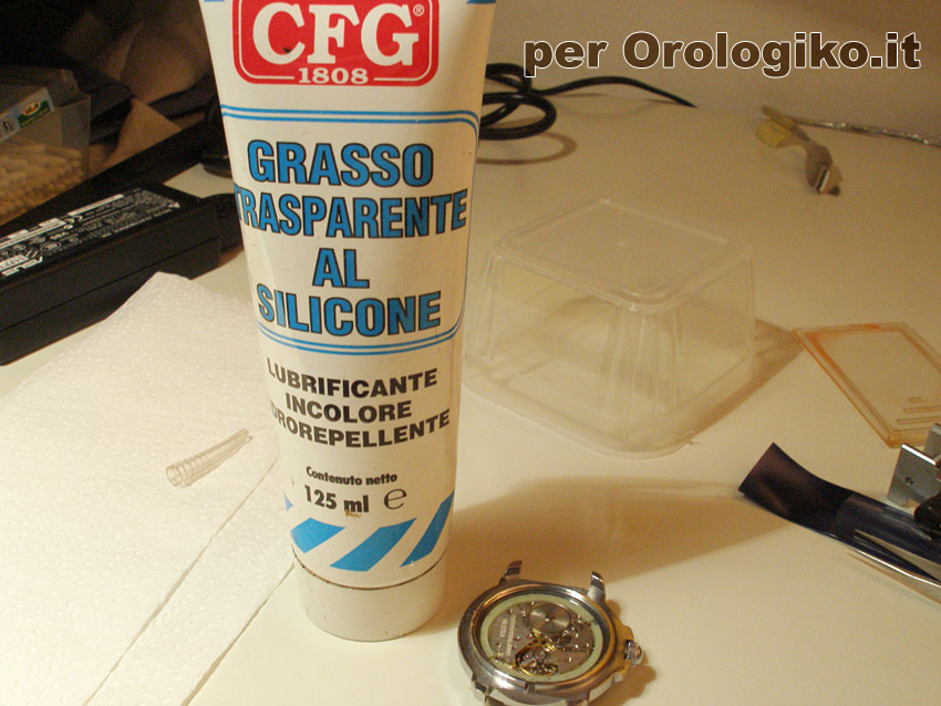

Il grasso che uso è al silicone e l'ho acquistato anni fa per lubrificare gli O-ring dei carburatori della moto. Eccolo:
La foto l'ho recuperata da questa mia revisione:
http://www.orologiko.it/forum/viewtopic.php?t=6057
Mattia
