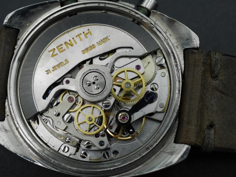

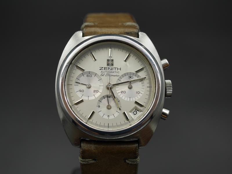

MessaggioInviato: sabato 20 maggio 2023, 16:17
el-primero-surf-cronografo_20210406112917.jpg [ 37.03 KiB | Osservato 143 volte ]
modello databile verso la metà anni 70
el-primero-surf-cronografo_20210406113244.jpg [ 85.95 KiB | Osservato 143 volte ]

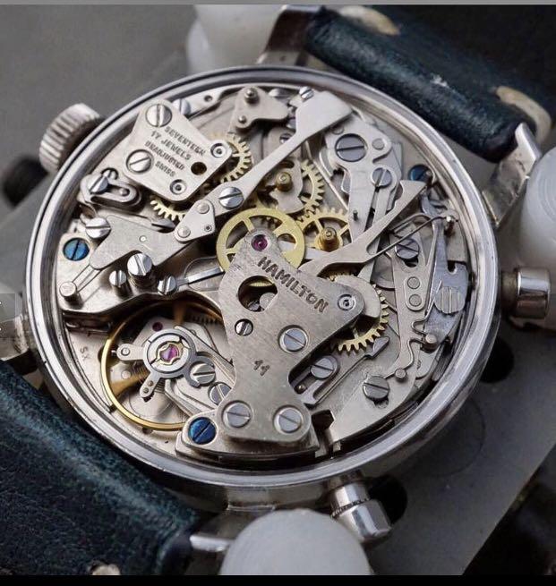

qui un chronomatic in versione Hamilton
chronomatic.jpg [ 154.96 KiB | Osservato 142 volte ]
movimento cal 11
chronomatic cal 11.jpg [ 71.98 KiB | Osservato 142 volte ]
Re: parliamo del cronografo automatico
MessaggioInviato: sabato 20 maggio 2023, 16:35
i due movimenti sono dunque concettualmente diversi, cronografo integrato con smistamento delle funzioni tramite particolare ruota colonna per Zenith,
cronografo modulare con smistamento funzioni a cammes per Hamilton
data la particolare collocazione del modulo sul movimento base la corona di carica viene a trovarsi dal lato opposto rispetto ai 2 pulsanti rendendo questo movimento immediatamente riconoscibile

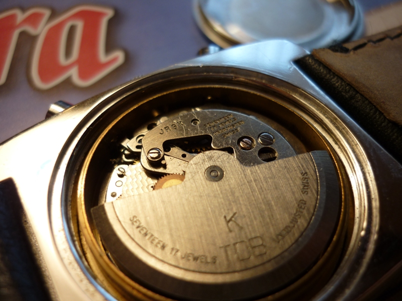

MessaggioInviato: sabato 20 maggio 2023, 16:47
del TDBK ne furono prodotti circa 24000 esemplari a vario marchio e in 2 varianti
Immagine 110.jpg [ 177.05 KiB | Osservato 139 volte ]
con affissione oraria di tipo digitale
Immagine 117.jpg [ 253.82 KiB | Osservato 139 volte ]
oppure con le consuete lancette
Immagine 119.jpg [ 295.04 KiB | Osservato 139 volte ]
calibro modulare TDBK

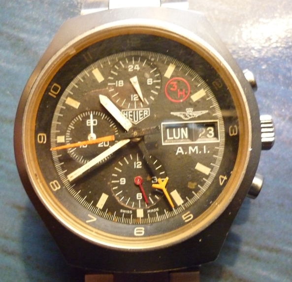

MessaggioInviato: sabato 20 maggio 2023, 16:51
il lemania 5100 è il crono militare più diffuso negli anni 90 e seguenti
qui un Heuer della nostra aviazione militare
