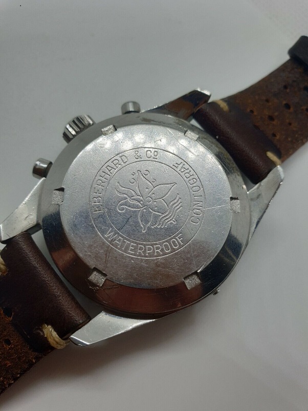

una stella marina incisa sul fondello testimonia l'impermeabilità della cassa

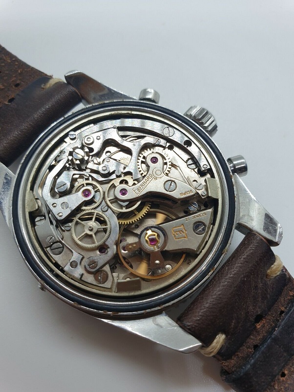

il calibro 310-82 è un movimento di manifattura progettato da dubois de praz esclusivamente per eberhard ed è dotato di sistema anti urto incabloc sull'asse del bilanciere
la struttura del movimento e dei leveraggi è estremamente razionale ,robusta e affidabile e la finitura commerciale di buon livello
questo modello è rimasto in catalogo praticamente senza modifica alcuna (se non il disegno delle sfere )fino al 1968

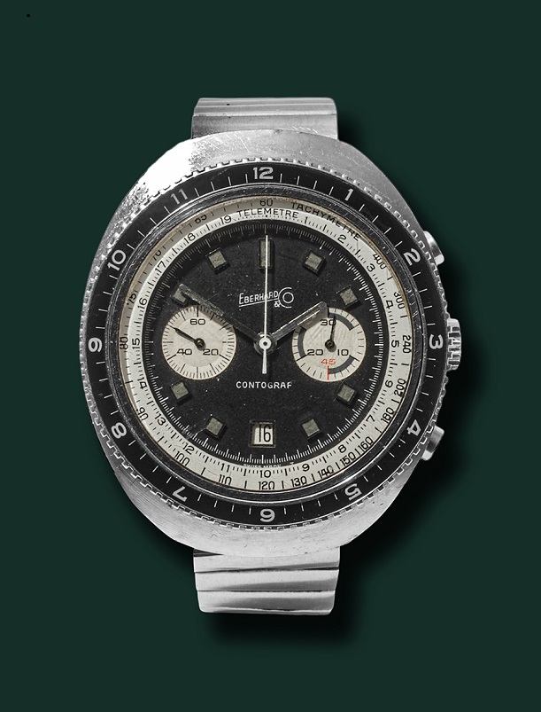

sul finire della decade fu sostituito da una nuova versione di maggiori dimensioni, migliorata nella impermeabilità tramite eliminazione il correttore sulla carrure
contograf1969.jpg [ 121.28 KiB | Osservato 162 volte ]
il quadrante ,pur rimanendo nello stile fedele al predecessore ,oltre alla scala tachimetrica ,presenta anche una scala telemetrica, inoltre il sub dial dei minuti riporta anche il minuto 45 ad uso arbitrale
in questo modello la correzione della data si effettua tramite la corona di carica con un movimento indieto/avanti alla mezzanotte
il movimento così modificato viene catalogato come calibro 325
è l'ultimo movimento di manifattura di eberhard che negli anni 80,finite le scorte , userà per qualche tempo rimanenze excelsior park, poi calibri lemania per passare negli anni 90 a basi valjoux

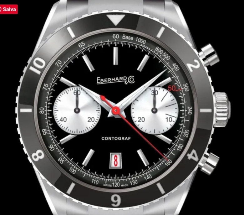

Stupenda realizzazione di Eberhard che personalmente mi piace moltissimo, soprattutto l'esemplare nella prima foto........
Anche se su altro livello trovo gradevole pure la reinterpretazione moderna

eberhard ultimamente ha messo in commercio diverse reinterpretazioni di modelli professionali ,alludo allo scafograf e allo scientigraf e al nuovissimo inedito scientigraf crono
decisamente tutte molto rispettose dei modelli del passato, mi chiedo però se questi modelli potranno mai avere in futuro un interesse collezionistico come quello che oggi hanno i modelli
originali degli anni 60
