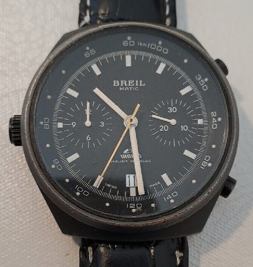

bene ,avete penato a sufficienza e vi mostro un paio di foto
breil matic manta.jpg [ 73.66 KiB | Osservato 199 volte ]
orologio di dimensioni generose per l'epoca ,sui 40mm senza considerare corona e tasti cronografici, ma comunque adatto anche a polsi normali
le varie indicazioni sul quadrante sono tutte ben leggibili e sul rehaut vi è la scala telemetrica,,manca il quadrantino dei secondi continui sostituito, dal contatore a 12 ore
che scatta ogni trenta minuti, al tre il contatore dei minuti cronografici, al sei infine la finestrella con il datario
ora,vedendo la corona di carica all'opposto dei tasti cronografici invece che dalla stessa parte, qualcuno potrebbe pensare che si tratti di un orologio per mancini,ma non è assolutamente così
si tratta di una soluzione tecnica obbligata per poter sovrapporre il nuovo modulo cronografico al movimento base prodotto da buren
per quanto riguarda la corona di carica è di tipo avvitato,e la regolazione del calendario avviene con un movimento indietro/avanti delle sfere poste in relazione alla mezzanotte

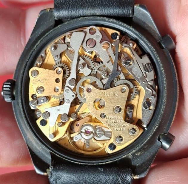

vediamo dunque il movimento a finitura dorata a scopo anti-ossidativo
breil manta bis.jpg [ 136.86 KiB | Osservato 199 volte ]
del movimento base si scorge solo il bilanciere dotato di protezione antiurto e di microregolazione a vite, il microrotore integrato nel movimento è completamente nascosto alla vista
il modulo cronografico ,oltre alla platina di base presenta due ponti ,quello principale della cronografia e del contatore dei minuti , e a sinistra quello secondario che presiede al contatore delle 12 ore
non è presente una vera e propria ruota colonna in quanto le funzioni cronografiche vengono smistate attraverso una apposita camma

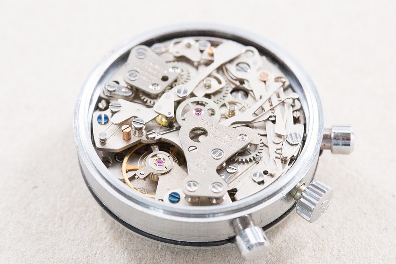

allego anche una immagine del calibro 15 che appare "mutilato" della parte riguardante il contatore delle ore
Buren_15.jpg [ 26.25 KiB | Osservato 196 volte ]

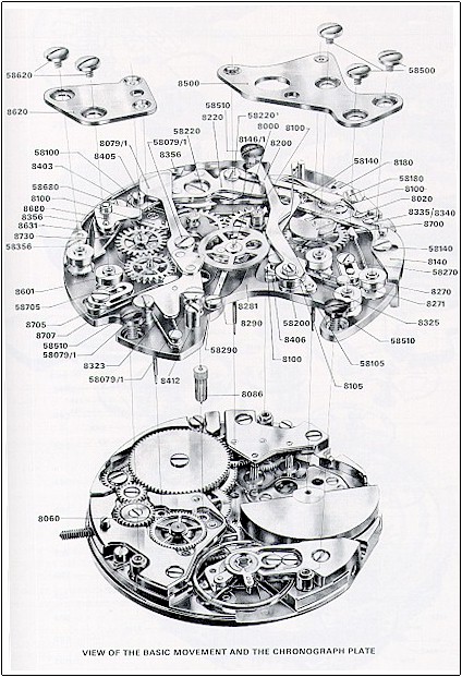

ho trovato in rete uno spaccato che illustra bene il movimento
calibro 12.jpg [ 104.91 KiB | Osservato 173 volte ]

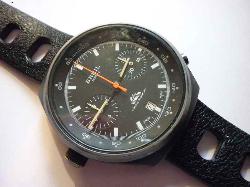

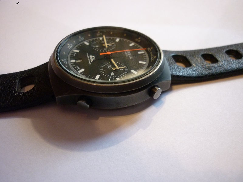

MessaggioInviato: lunedì 27 gennaio 2025, 16:17
mi sono alla fine deciso a fare alcune foto del mio modello
P1060258.JPG [ 162.44 KiB | Osservato 109 volte ]
P1060259.JPG [ 118.11 KiB | Osservato 109 volte ]
P1060260.JPG [ 122.75 KiB | Osservato 109 volte ]
P1060261.JPG [ 149.07 KiB | Osservato 108 volte ]

MessaggioInviato: martedì 28 gennaio 2025, 18:40
alla epoca questi orologi con rivestimento PVD erano tutti braccialati
purtroppo il rivestimento nei bracciali col tempo si deteriorava in modo tale da renderlo esteticamente inaccettabile
per questo motivo dopo qualche anno il bracciale veniva sostituito con un tradizionale cinturino
il ho adottato questo tropic in gomma che mi pare si adatti bene alla bisogna
