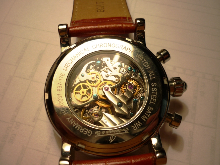

Immagine 124.jpg [ 311.51 KiB | Osservato 788 volte ]
la cassa è totalmente in acciaio,ben rifinita e di dimensioni attuali i pulsanti della cronografia sono di dimensione adeguata,sovra dimensionata invece la corona di carica
probabilmente pere facilitarne l'uso,dato che l'orologio deve venir caricato quotidianamente
Immagine 123.jpg [ 372.63 KiB | Osservato 788 volte ]
il fondello a vite presenta al centro un oblò con vetro zaffiro per mettere in mostra il movimento ,che,per la sua fascia di prezzo,presenta una finitura buona con onda di ginevra sul ponte della
cronografia e del bilanciere,leve lucidate e testa delle viti azzurrate, tutte queste" finezze" ,seppur prodotte industrialmente ,non si ritrovavano affatto nel primitivo calibro venus.
sull'asse del bilanciere è presente un dispositivo antiurto tipo incabloc , probabilmente copiato e prodotto, pari pari, in Cina ,dato che come si sà, gli orientali sono adusi a fare copie senza
rispettare i brevetti altrui
completano l'orologio un discreto cinturino in pelle sintetica con fibbia acciaio deploiante personalizzata
