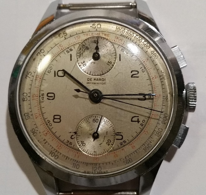

Salve a tutti,
ho preso in un mercatino questo cronografo con marchio DE NARDI animato da un Venus 170, movimento che mi interessa molto per la sua particolarità dei contatori verticali.
Qualcuno ha mai sentito parlare o ha notizie di questo marchio?

orologio anonimo, databile negli anni 40, personalizzato col nome del rivenditore

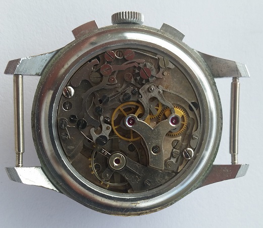

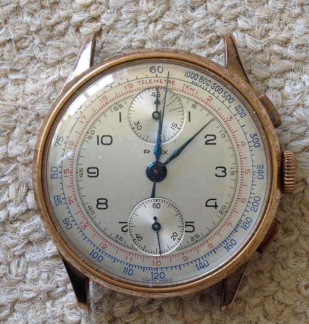

Marcia regolarmente e le funzioni crono sono ok. Metto la foto del movimento. Anche a me ha colpito molto il quadrante ed è stata una sorpresa trovare su internet altri crono con Venus 170 con lo stesso quadrante ma più "blasonati" :D

il movimento Venus 170 ,al di là della disposizione dei contatori in verticale, differisce dalla consuetudine perché la bascula del cronografo è stata eliminata a favore di un pignone oscillante (vecchio brevetto Heuer)
questa modifica ha portato a una riduzione del costo industriale di produzione pur mantenendo la distribuzione delle funzioni tramite la tradizionale ruota colonna
di conseguenza questo movimento è considerato un calibro economico
la stessa soluzione tecnica fu adottata nei calibri valjoux 77 e 92, dove l'unica cosa che li differenzia è la disposizione dei contatori
verticale nel R77, orizzontale nel R92
dal punto di vista della reperibilità il valjoux R77 è molto più raro del Venus 170

parlando sempre del Venus 170, ho fatto qualche ricerca ed ho visto dei Breitling degli anni 50 che portano questo calibro del tutto originali apparentemente senza nessuna modifica e se così è immagino che sia un movimento di tutto rispetto.
Ho visto ad esempio dei Valjoux 22 modificati dalla Rolex nel modello 2508 e le personalizzazioni (penso migliorie) erano evidenti.
Ripeto sempre che non sono un esperto ma solo un curioso ed appassionato nient'altro, e per questo posso non essere in grado di percepire dei dettagli che differiscano un movimento originale da uno "migliorato" dalle case blasonate.
