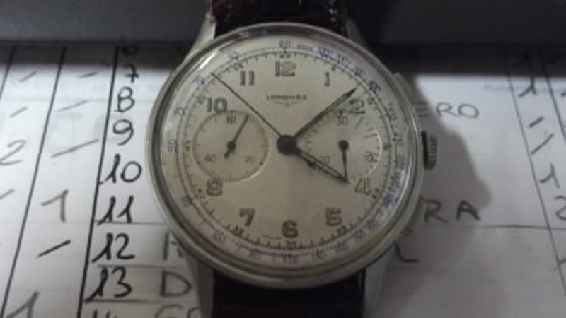

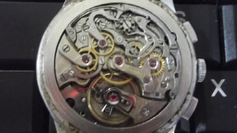

sottopongo alla vostra attenzione un crono longines anno 1948 (lo so perche' ho scritto alla longines ed un certo Raimon Cress mi ha risposto dandomi la originalita' di questo orologio per iscritto e appena la ritrovo gli faccio una foto e la aggiungo al post) il quadrante è stato ristampato un 30 anni fa la meccanica 13nz è spettacolare lucidato e bello il fondello chiude una cassa perfettamente in stato eccellente di conservazione ... sapreste indicarmi piu' o meno quanto vale e se vi piace grazie a tutti

Mah.. trovo veramente difficile che il sig. Raymond Krebs, archivista della Longines, abbia certificato un 13ZN del 1956 visto che la produzione è cessata con l'introduzione del 30CH nel 1947. Mi piacerebbe vedere il documento di Krebs, i seriali del movimento e la referenza timbrata in cassa. Sicuro che non sia del '46? le macchine bianche con dispositivo antiurto e castello della racchetta sono di quel periodo, posteriore ai sommatori centrali. Il movimento è stato "toccato", manca l'eccentrico di regolazione della bascula crono sostituito da una normale vite come nei movimenti ante 41 e manca pure il ferma movimento. Il movimento è in buono stato, la cassa non la giudico prima di aver avuto dettagli migliore di scritte e seriali, la corona non mi sembra per niente la sua. Dovessi comprarlo io, vale per il movimento e basta.

Certamente, non mi sognerei di buttare nemmeno un quadrante sbiadito di un 13ZN!
Sono curioso di capire come faccia un movimento che reputo del 45-46 a stare in una cassa tipica che ritengo del 36-37.... a me è già capitato con un 12.68 un fatto del genere....Ovviamente, non escludo di sbagliare in pieno sulla datazione della cassa....
La tige a snodo è tipica della referenza 2010....

sicuramente non appartiene agli anni 50 come ti è stato detto sopra, il quadrante è stato ristampato in passato alterando completamente la grafica originale, non ci dovrebbe essere né la clessidra alata,ne le tacche telefoniche
sulla cassa non mi esprimo,ma dovrebbe essere originale
questi cronografi sono molto ricercati in ambito collezionistico ma solo se completamente originali e coevi
qui queste caratteristiche purtroppo sono andate perse e la quotazione ne risente terribilmente,tanto che sarebbe più fruttuoso vendere il movimento e la cassa separatamente
riguardo agli expertise della Longines essi si basano non sull'orologio ma solo sui seriali che tu mandi a loro, pertanto non certificano pressoché nulla in quanto le varie componenti dell'orologio potrebbero essere state sostituite nel corso degli anni
varie volte inoltre ho riscontrato in questi expertise svarioni del tutto inaccettabili, per cui non ci farei alcun affidamento

come si può facilmente notare il documento fa riferimento al seriale del movimento e a una referenza di cassa che pare non coincidere con quella riportata sul fondello in foto
inoltre nulla dice del quadrante o del gioco sfere
tutto questo pare confermare la scarsa utilità del documento che in definitiva attesta unicamente la data di spedizione e il nome del concessionario
