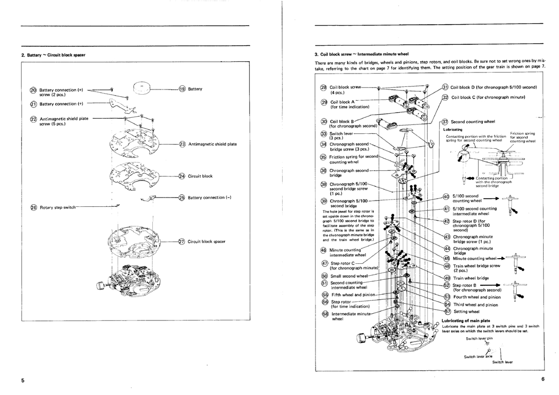

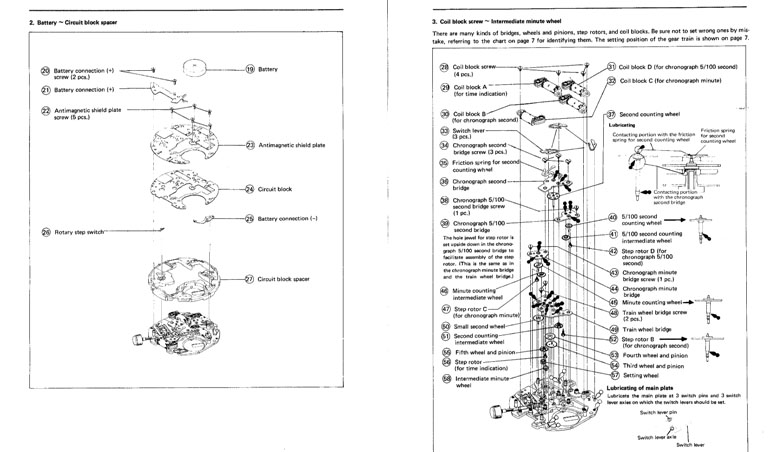

Scusa domevilla non avevo capito bene la domanda, la risposta si e buono come movimento e anche l'ultimo movimento con ruote e platina in metallo e doppio ponte , poi sono passati alla plastica sia come platina che come ruote e ed e anche semplice da revisionare .
ciao e buona pasqua

Buona Pasqua anche a te e famiglia. Ti rincresce inviarmi una copia più leggibile. Grazie.
Domenico

spero meglio 8-)
