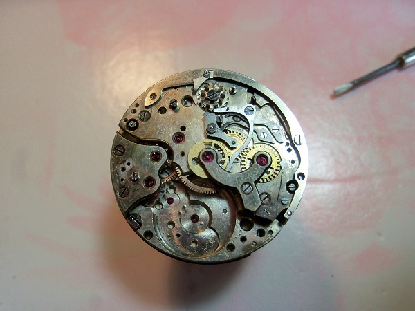

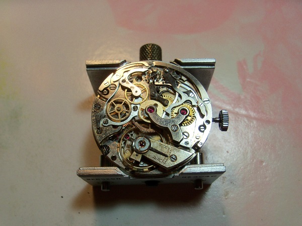

Posto con grande piacere alcune immagini della revisione completa effettuata dall'amico Standolfo, colgo l'occasione per ringraziarlo ancora. Grazie!

Re: Chrono Lebois e Co. Valjoux 22
MessaggioInviato: sabato 14 maggio 2016, 12:59
Ottimo lavoro a tutti e due!!! I miei complimenti!
