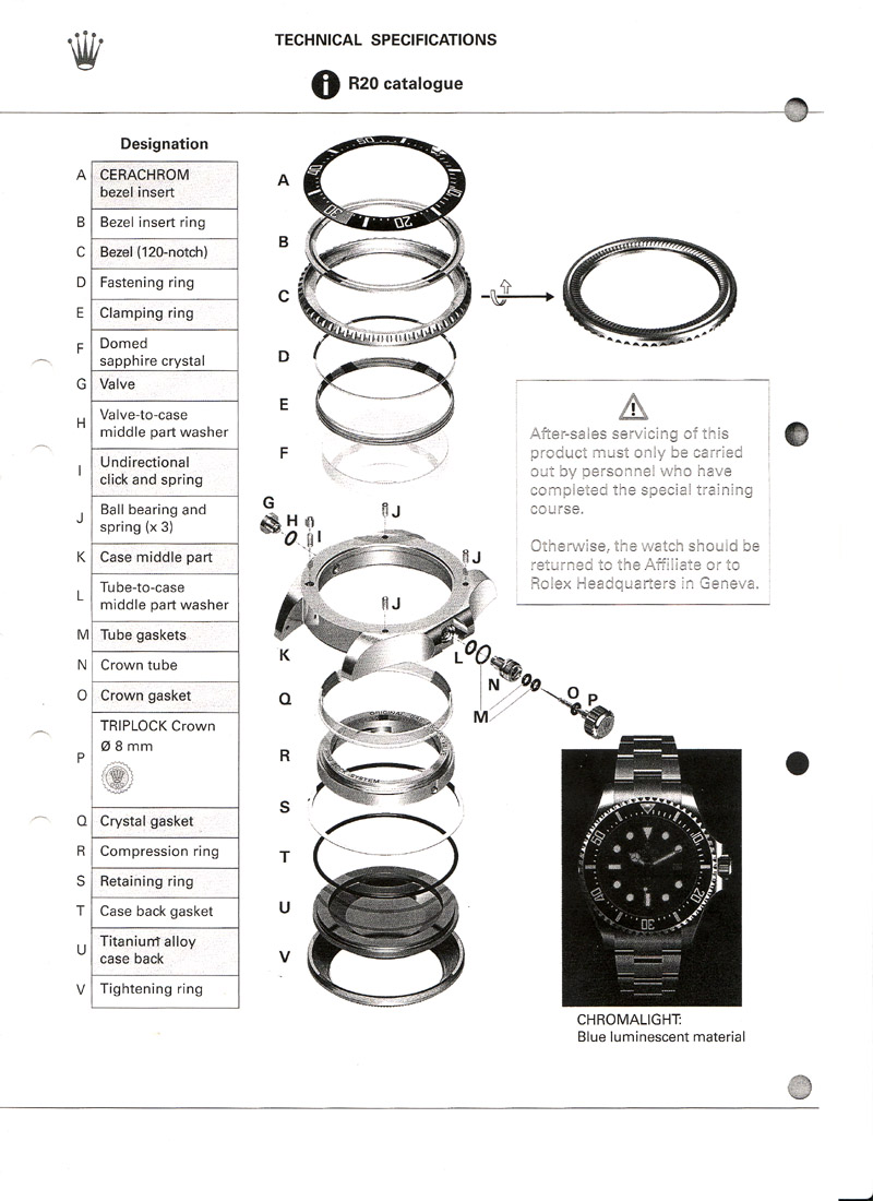

se può essere utile....
Skype: dap-69
Apprendista orologiaio

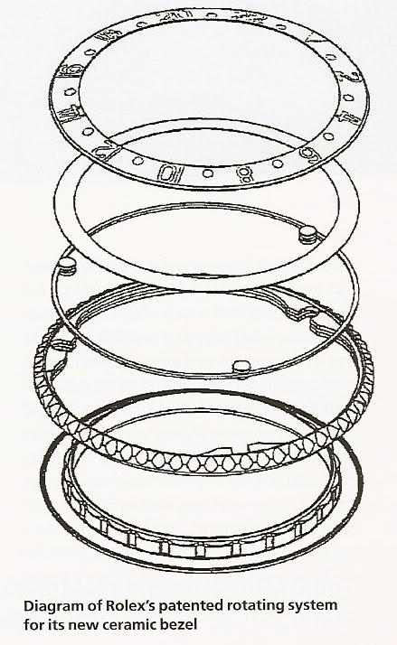

MessaggioInviato: domenica 7 febbraio 2010, 22:51
Messaggi: 2889
Località: Prov di TO
grazie !
le mie foto:
MessaggioInviato: domenica 7 febbraio 2010, 23:49
Iscritto il: martedì 30 dicembre 2008, 0:57
Messaggi: 699
Località: Provincia di trapani
utilissima foto
Molto gentile da parte tua :)
Perchè devo lottare contro il tempo.......
Io che cerco di renderlo funzionante.
MessaggioInviato: lunedì 8 febbraio 2010, 10:15
Iscritto il: venerdì 12 gennaio 2007, 12:53
Messaggi: 209
Grazie a Voi dell'attenzione......non le ho ancora mai smontate ma se può essere utile aggiungo lo schema del deep sea
Skype: dap-69
