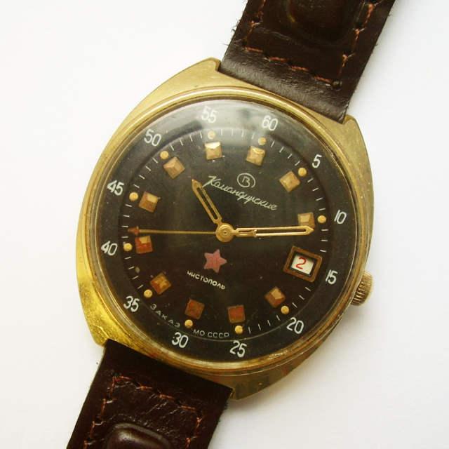

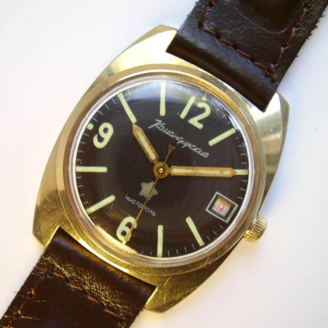

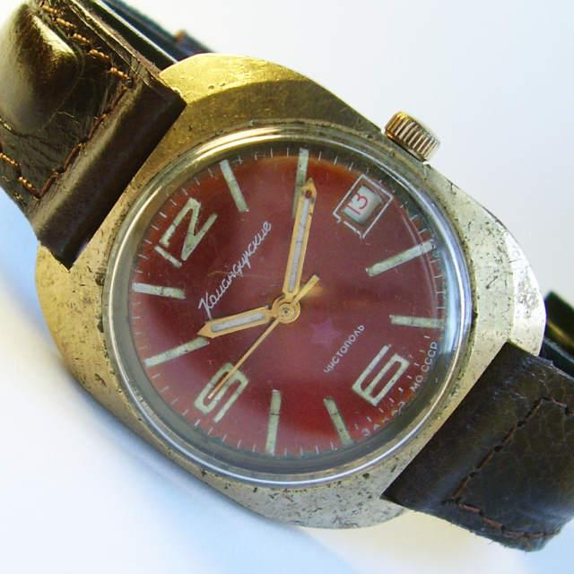

Sono quindi lieto di presentarvi i miei ultimi acquisti:
Tutti e tre hanno anche le corone originali, cosa cui tengo tantissimo.

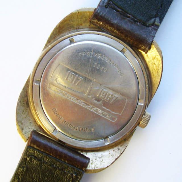

Oltre alla grafica del quadrante, particolarissima ed interessante, l'ultimo ha il fondello commemorativo del 50enario della rivoluzione di Ottobre, che lo data con precisione e lo rende ancor più raro e particolare...
Che ne pensate?

c'è da fare un po' di lavoro di restauro ma sono sicuramente interessanti.
Fai bene a salvare dall'oblio questo tipo di pezzi, talvolta disdegnati da alcuni che si definiscono autentici collezionisti affetti da russofilia. :-D
Sul discorso Zakaz si sono spese tante parole, personalmente non sono così talebano nel volere separare gli orologi sovietici effettivamente militari da quelli di ispirazione militare.
Accadde che così come i zakaz prendevano anche la via civile, così anche gli sdelano prendevano quella militare per scarsità di produzione dei primi.
Pertanto i Kom, gli Amphibia, etc. più o meno nati per scopi militari possono essere o meno dei militari assegnati a seconda dei punti di vista, per chi colleziona sovietici la differenza viene data dalla dicitura zakaz, senza porsi troppi problemi se questo sia stato o meno indossato da rude militare o gentile civile.
E' comunque uno spunto interessante per discuterne un po' di più... :D

Che ne pensate del commemorativo? Di leggende, sui russi, è stato detto anche qui, più volte, ce ne è a bizzeffe, basta scegliere....
Una prevede che gli orologi militari fossero usati come una sorta di decorazione premiale.
Francamente, non ci ho mai creduto, ma, in questo caso?
Possiamo prendere in considerazione una delle leggende secondo le quali questi commemoriativi venivano distribuiti solo agli arruolati nel 1967, ai partecipanti alle parate commemorative o ai pochi veterani superstiti?
Oppure al pari dei marchi delle olimpiadi è solo il segno della propaganda?
Prevalentemente propaganda, ma anche riconoscimenti per fine carriera, in questo caso riportano apposite diciture/dediche sul fondello.

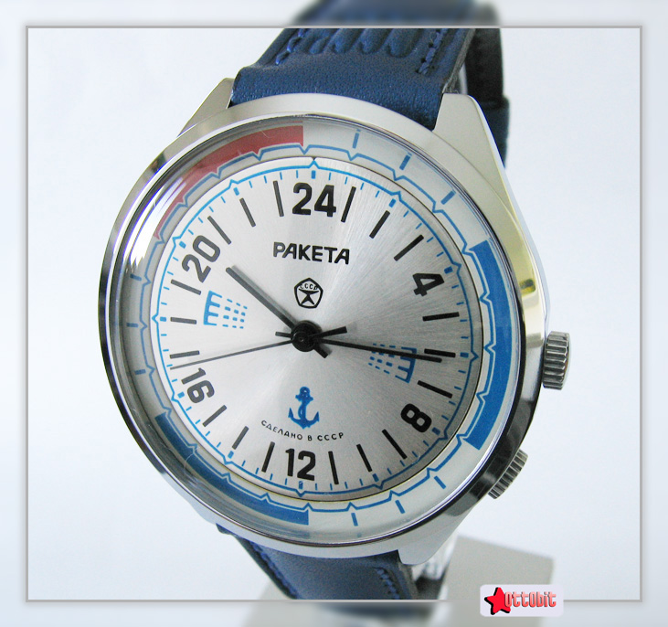

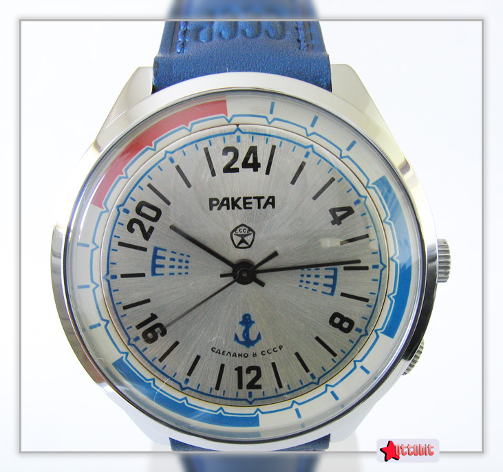

Sempre in tema di militari, questo modello, il Raketa Marine (che è tra quelli che ho in vendita nel mercatino) non è un militare assegnato nel senso della dicitura zakaz, però è a ragione annoverato fra gli orologi militari in quanto in dotazione agli equipaggi militari (ma anche civili) della Marina Sovietica, in particolare per quelli in navigazione in acque polari.
E' stato prodotto dalla fine degli anni '70, riporta il ciclo 24 ore (fondamentale!) e il rehaut per i turni di guardia.

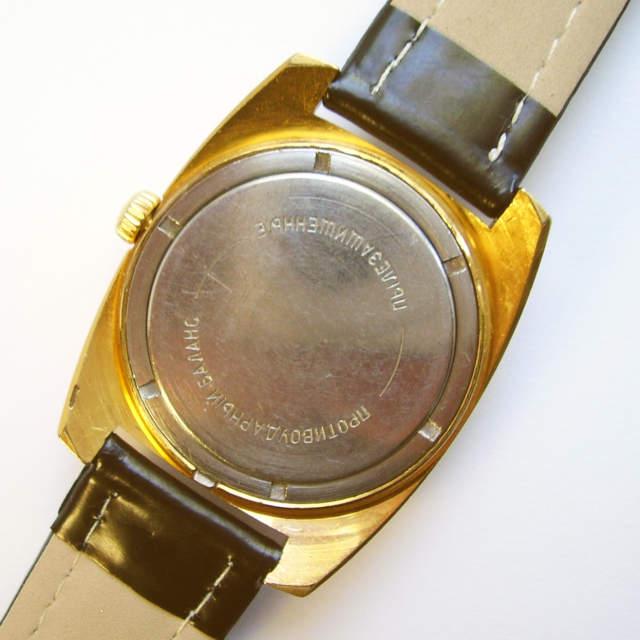

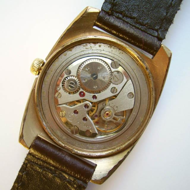

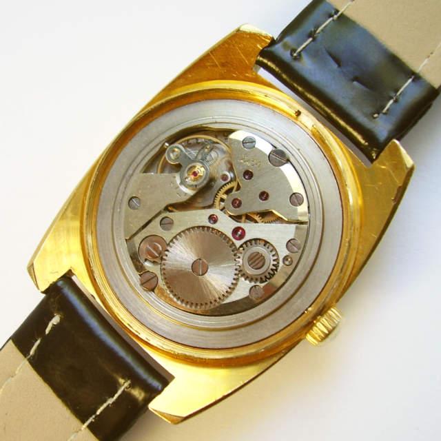

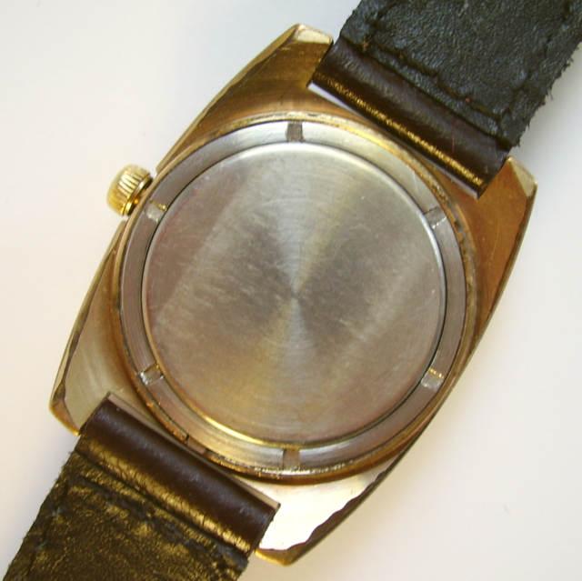

Non sono bravo come Ottobit con la macchinetta fotografica, ma io ci provo: questo è il primo tipo.
Si tratta di due orologi: differiscono solo nel fondello e nelle scritte sul movimento.
Quindi: i due hanno identico quadrante e lato A, come già allegato, ma uno, quello praticamente NOS, ha scritte sul fondello e solo il numero del modello del sul movimento, l'altro, in condizioni un po' peggiori e credo più vecchio, ha nessuna scritta su fondello e il simbolo Vostok sulla macchina.
Ottobit, magari lo hai già fatto mille volte, ma potresti ricordarmi (anche solo con un link) la cronologia delle scritte sui movimenti? Quando appare la B di Vostok, quando SU e quando US?

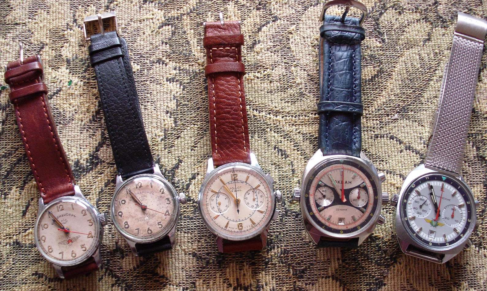

A proposito di orologi militari russi, io includerei anche questi. Non sono orologi "assegnati", ma all'inizio della loro produzione erano disponibili/consegnati solo al personale militare.
Da sinistra a destra:
- Shturmanskie Gagarin (*) 1° modello a 15 rubini per l'aviazione
- Shturmanskie Gagarin (*) 2° modello a 17 rubini per l'aviazione
- Cronografo Poljot Strela per l'aviazione
- Cronografo Poljot Ocean per la marina
- Cronografo Poljot Shturmanskie per l'aviazione.
(*) Questi due modelli sono chiamati Gagarin, in quanto sembrerebbe che durante il primo volo spaziale della storia Gagarin indossasse questo orologio (probabilmente il modello a 17 rubini).
Fra l'altro questi orologi sono a "tema spaziale", in quanto sono stati tutti utilizzati dagli astronauti russi.
Per i "puristi": la corona del primo Gagarin non è originale; dovrebbe essere a forma di "cipolla". La lancetta dei secondi continui dell'Ocean è stata sostituita.
