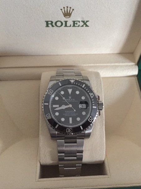

Ce l'hai una foto dell'orologio al polso fatta frontalmente?
No, appena posso la faccio. Domani uso il Watch, mi serve il conta calorie. Cosa vuoi vedere?

MessaggioInviato: martedì 1 agosto 2017, 23:13
Iscritto il: mercoledì 26 luglio 2017, 23:24
Messaggi: 34
Provincia: Genova
Non è al polso
IMG_0062.JPG [ 48.75 KiB | Osservato 2678 volte ]
