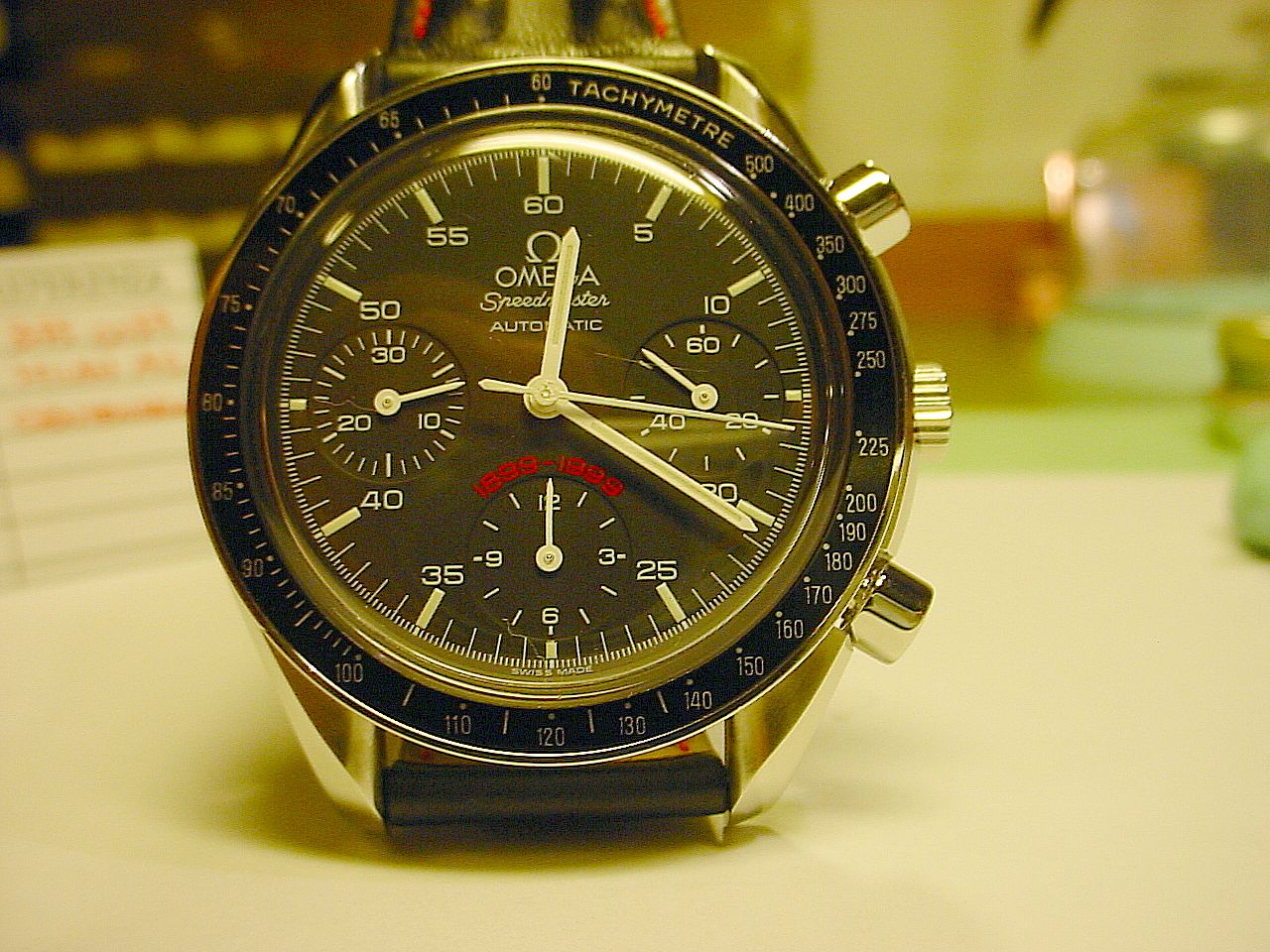

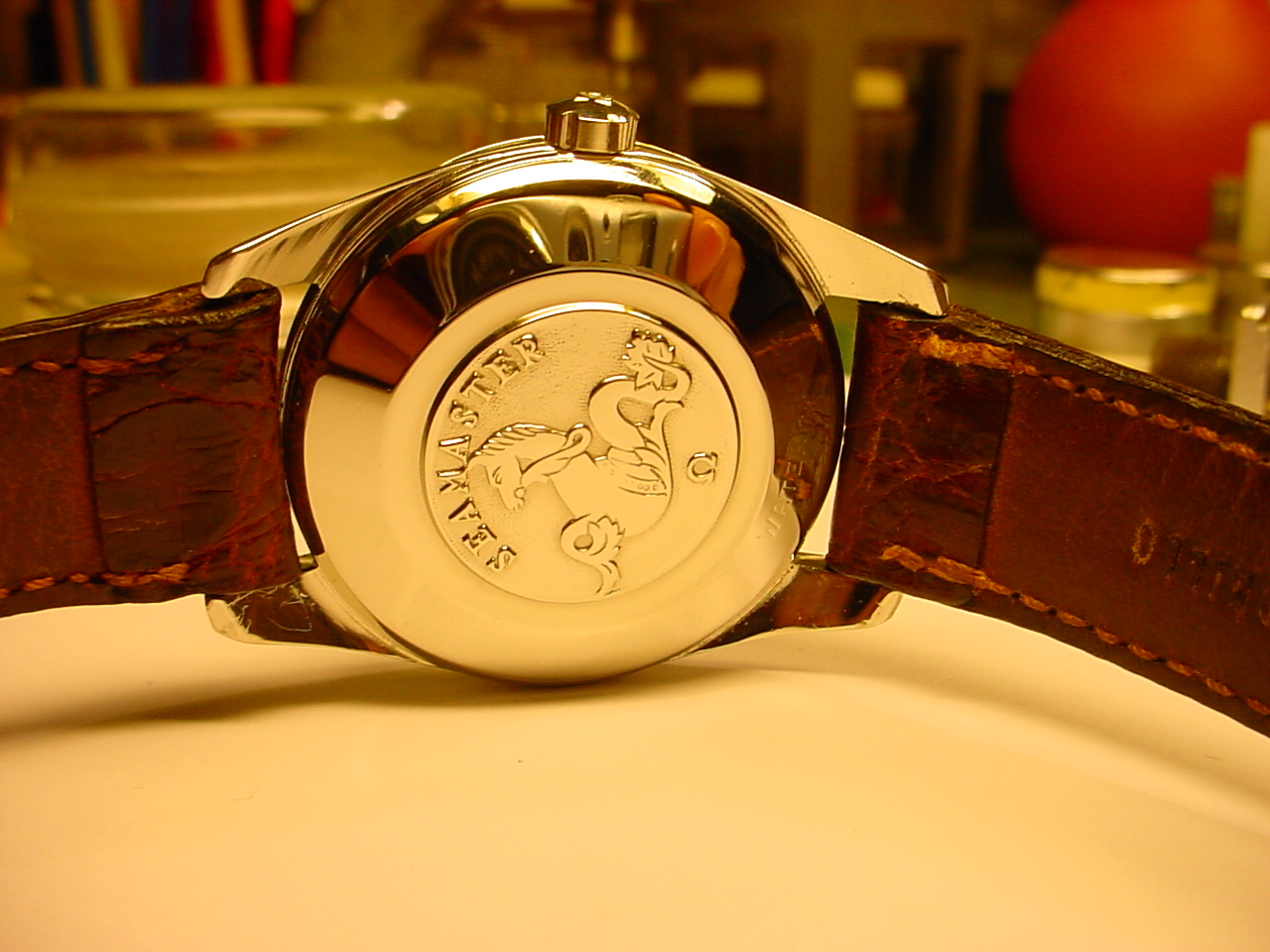

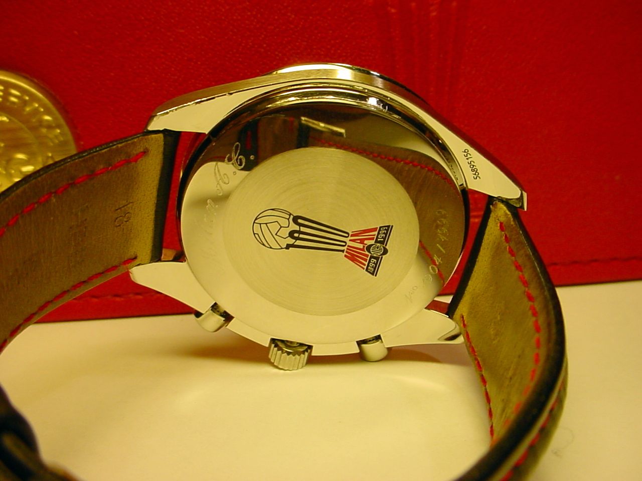

La mia esperienza: lucidatura: sia per acciaio che per oro (cambiano i tempi di lavorazione) 1° sassomarcio su una spazzola di setole di nilon, il sassomarcio sgrossa, poi per l'oro il rossetto su burlone medio ( quello citato da jch), quindi spazzola di cotone per finitura, per le satinature che si possono fare sulla pulitrice, nei magazzini specializzati sono in vendita spazzole di diversi diametri, larghezze del dorso e di diverse grana, le lucidature dei fianchi si possono fare con il disco di feltro.
Per l'acciaio, dopo la sgrossatura con il sassomarcio, spazzola di cotone e pasta verde (è ottima), quindi spazzola di cotone per la finitura, le satinature con spazzole abrasive che a differenza di quelle usate per l'oro sono con grana più grossa.

Mew55, sono da vetrina!! COMPLIMENTI!! :2thumbs:
