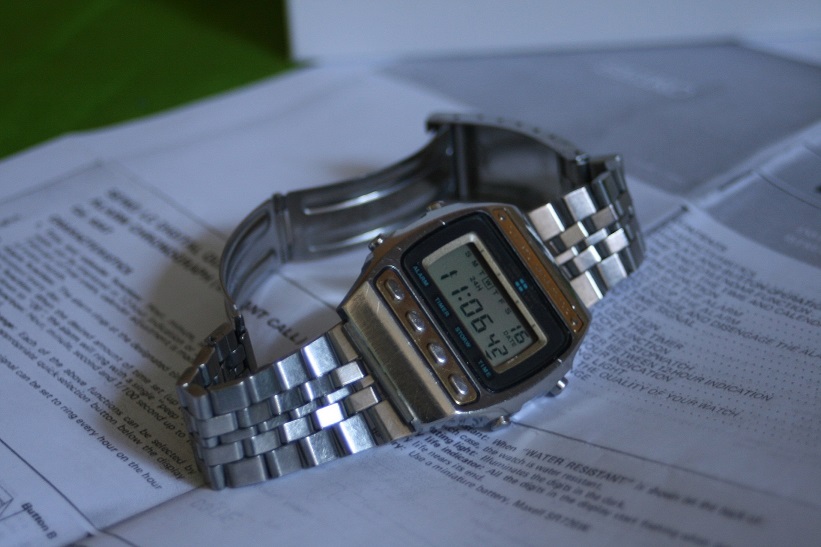

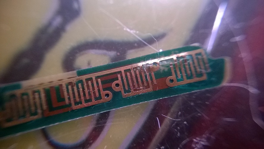

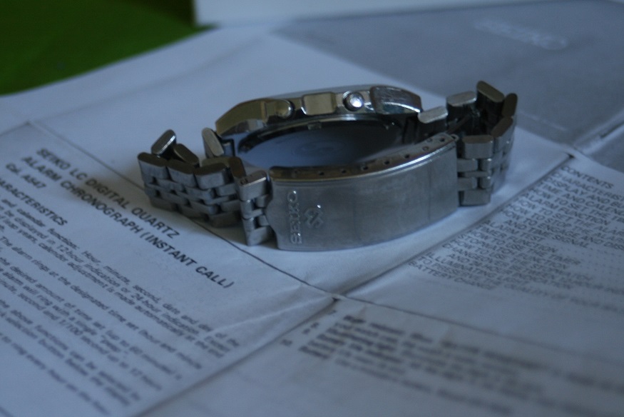

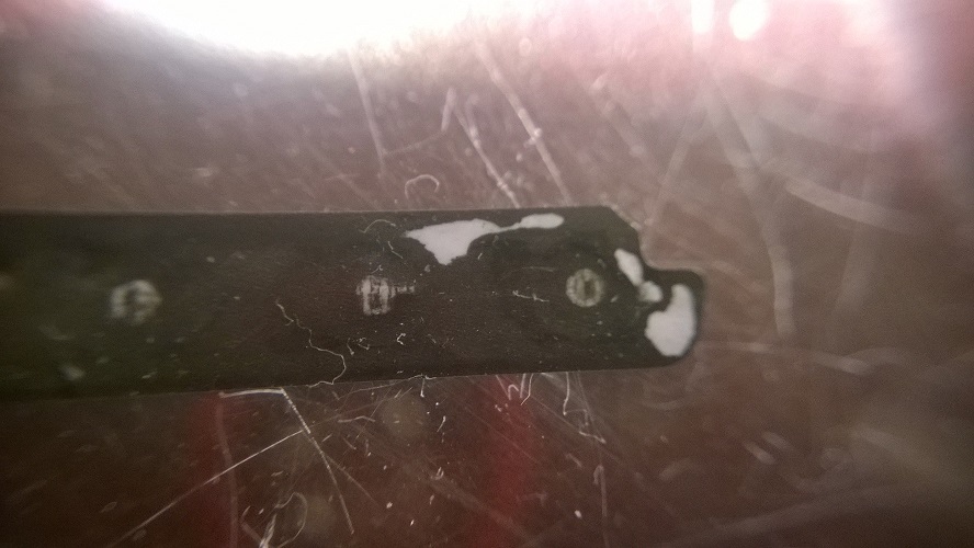

Ecco qualche foto dell'orologio dopo la revisione e un paio dei componenti più deteriorati.
La banda di plastica grafitata è consumata in corrispondenza del 4° tasto da sinistra (funzione "time" ovviamente) e funziona male, andrebbe ri-grafitata, so già come fare. Si vede anche il circuito dei tasti anteriori leggermente rovinato ma egregiamente funzionante.
