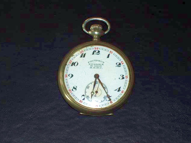

Approfitto di questa occasione per postare la foto di un GosTrest TochMekh.
Sul quadrante l'iscrizione con l'indicazione della fornitura per le ferrovie:
ГОСТРЕСТ
ТОЧМЕХ
ПО ЗАКАЗУ Н.К.П.С.
E' andato via per 65 dollari in un sito russo poco prima che lo vedessi. Ha perso completamente la cromatura, il cristallo è fessurato ed io non sono appassionato di orologi da tasca. Eppure mi ha rapito. Peccato :-(
