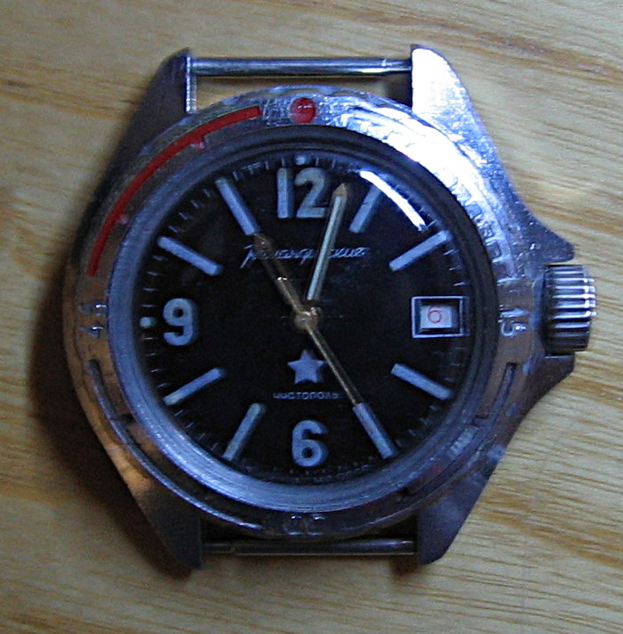

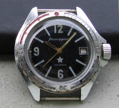

Sono entrato in possesso qualche tempo del Vostok in foto... era in codizioni estetiche pietose (sporco e con vetro segnatissimo) e le lancette erano completamente disallineate. Ho smontato il tutto (non il movimento) per ripulire e allineare le lancette... e fin qui tutto bene.
Quando ho riassemblato l'orologio, dopo una leggera carica, si e` rimesso in moto senza problemi... solo che... correva come un pazzo! Ho provato a regolarlo tramite l'apposita levetta posta sul bilanciere, ottenendo risultati risibili. Il fatto e` che il guadagno in termini di minuti(!) al giorno non e` regolare... a volte ne prende due, a volte mezz'ora.
Il movimento e` un calibro 2234.
Secondo voi cosa puo` essere successo? Non ho grande esperienza con movimenti meccanici, purtroppo :(
Aggiungo una curiosita`... qualcuno me lo saprebbe datare?

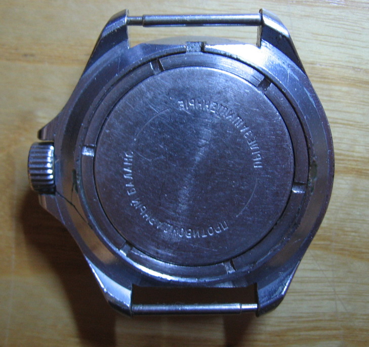

Per un parere sul pezzo vorrei vedere una foto di maggiori dimensioni e anche il fondello, per il momento dai un'occhiata qui http://www.orologiko.it/forum/viewtopic ... comandanti.

Ti allego le foto che mi hai chiesto, sperando che vadano bene (la fotografia non e` il mio forte :oops:).

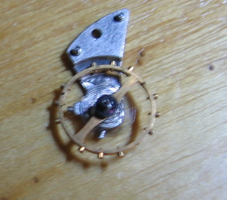

Ho scaricato l'orologio e smontato il ponte del bilanciere. La spirale, ad occhio, mi sembra in buono stato... quanto meno non mi sembra ci siano difetti particolari.
Allego le foto che mi hai chiesto... purtroppo non e` proprio il massimo, ma e` davvero il meglio che riesco a fare :oops:

Personalmente da quella foto non riesco a capire molto... :-(
Se a te non paiono esserci problemi... ma non avevi detto che forse c'erano delle spire attaccate?
Purtroppo così secondo me non andiamo molto distante. Hai una funzione macro nella macchina fotografica? Forse con quella... :D
Mattia

Onestamente quello era quanto mi sembrava di vedere con il ponte del bilanciere montato... smontandolo le spire sono tutte separate (o forse si sono separate nella fase di smontaggio?) e mi paiono equidistanti.
Riguardo alla macchina... la funzione macro l'ho attivata 8-) Quello che manca evidentemente e` il treppiede!
Al momento, rimontato il tutto, l'orologio, guadagna circa 10sec/ora (appoggiato sulla scrivania). Il che tutto sommato mi sembra un miglioramento rispetto a prima. Forse il bilanciere non era perfettamente allineato? Purtroppo non ho strumenti per valutare se l'ho rimontato esattamente in asse o meno :(
