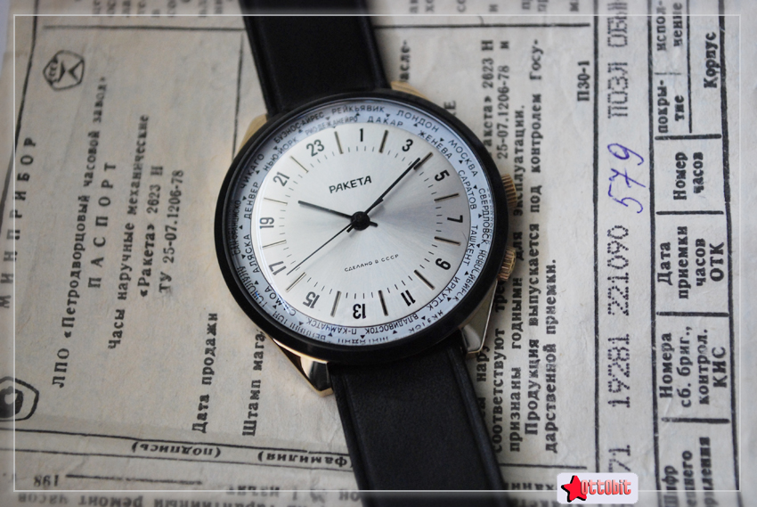

Raketa 24 ore nel mondo, bello certamente ma, un grande classico direte voi, cos'ha di particolare?
Il particolare è che fa parte di una tiratura speciale in pochissimi pezzi (dovrebbero essere 600, ma su questo non ho dati certi) dove la cassa originale cromata o dorata è stata sostituita con una d'oro (non dorata, ma proprio in oro!) per farne omaggio, nel periodo immediatamente precedente alla dissoluzione, alle maggiori personalità in visita ufficiale in Unione Sovietica.
Non a caso questo modello è sempre stato particolarmentre apprezzato sia in patria che all'estero ed è spesso stato utilizzato, perfino con diciture in italiano, per scopi pubblicitari.

E cominciamo subito con una bella eccezione...
Niente GOST in questo certificato. Si parla di TU.
Adesso che cosa sono queste TU 25.07?
Ma io sono ostinato e sono andato nell'ambasciata del Tajikistan in USA,
http://www.tjus.org/Standartization&Certification.htm
ho letto una newsletter di cosmesi in Russia,
http://www.cosmeticsinrussia.com/view.p ... =l&num=477
un sito di orologi a Londra:
http://www.watchesoflondon.com/cgi-bin/ ... g=watchuse
e ho preso visione di una gara d'appalto per 500 (!) Sturmanskie del Ministero della Difesa della Federazione Russa:
http://www.alltenders.ru/tender_podrob. ... dera=66879
Infine...
ТУ 25-07.1206-78 Часы наручные и карманные механические Ракета с механизмом 2609 НА и 2623 Н.
e cioè:
TU 25-07.1206-78 Orologi Raketa da polso e da tasca con movimento meccanico 2609 NA e 2623 N.

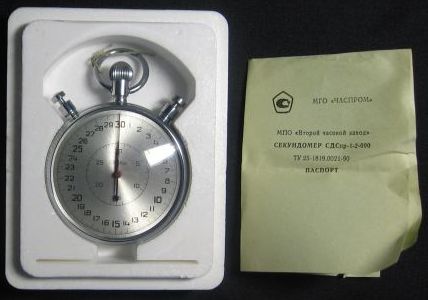

In orologeria, praticamente ogni fabbricante ha emesso le proprie TU (vedi post precedente) ed ho trovato anche TU per i bandi di gara.
TU 25-1819.0021-90: Specifiche per i cronometri "Slava" da 30m, 60m e 1m, progettati per misurare intervalli di tempo in minuti, secondi, decimi e centesimi di secondo prodotti per il fabbisogno interno ed estero. L'azienda redattrice e detentrice delle specifiche originali è la Seconda Fabbrica di Orologi.

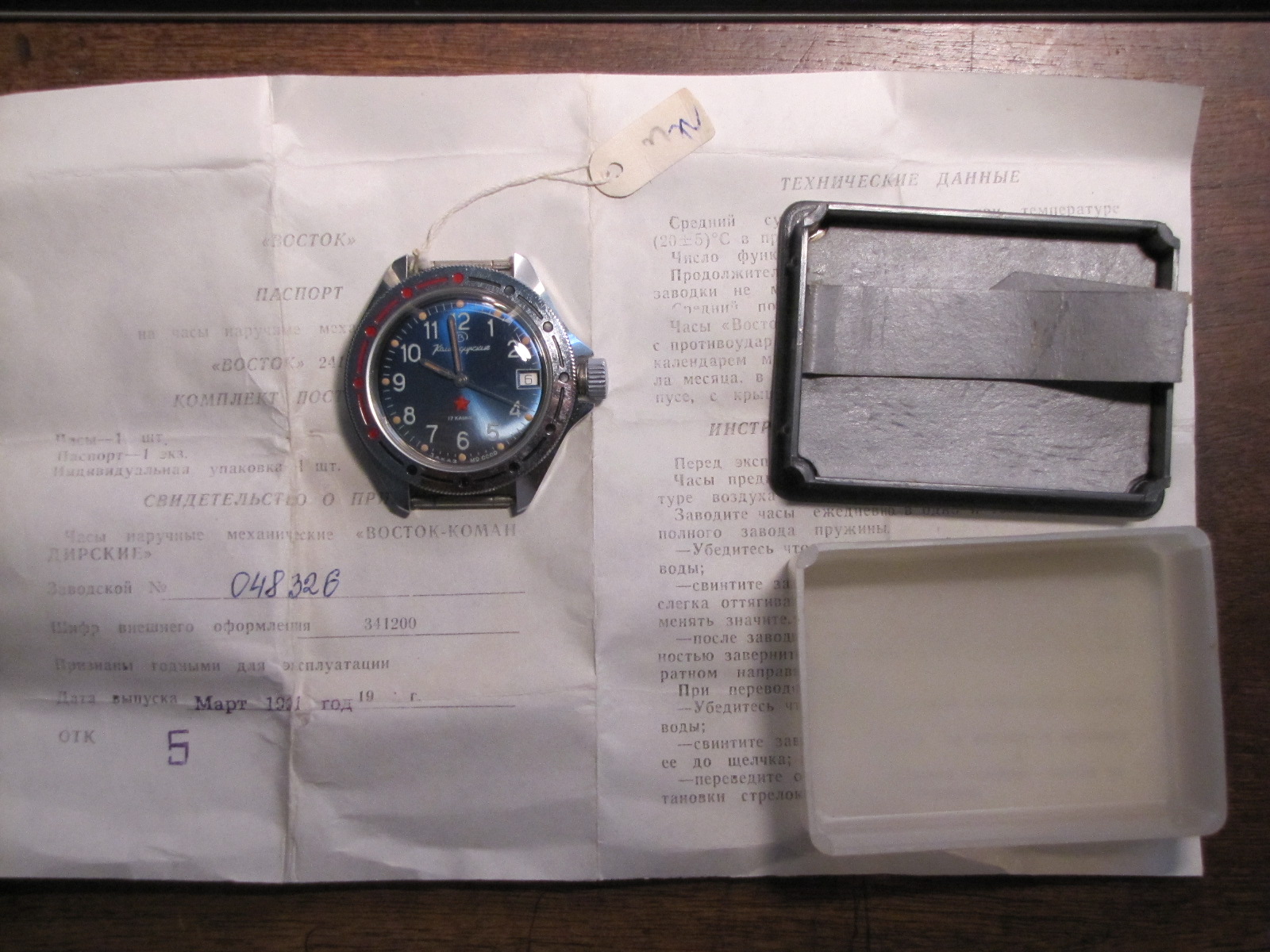

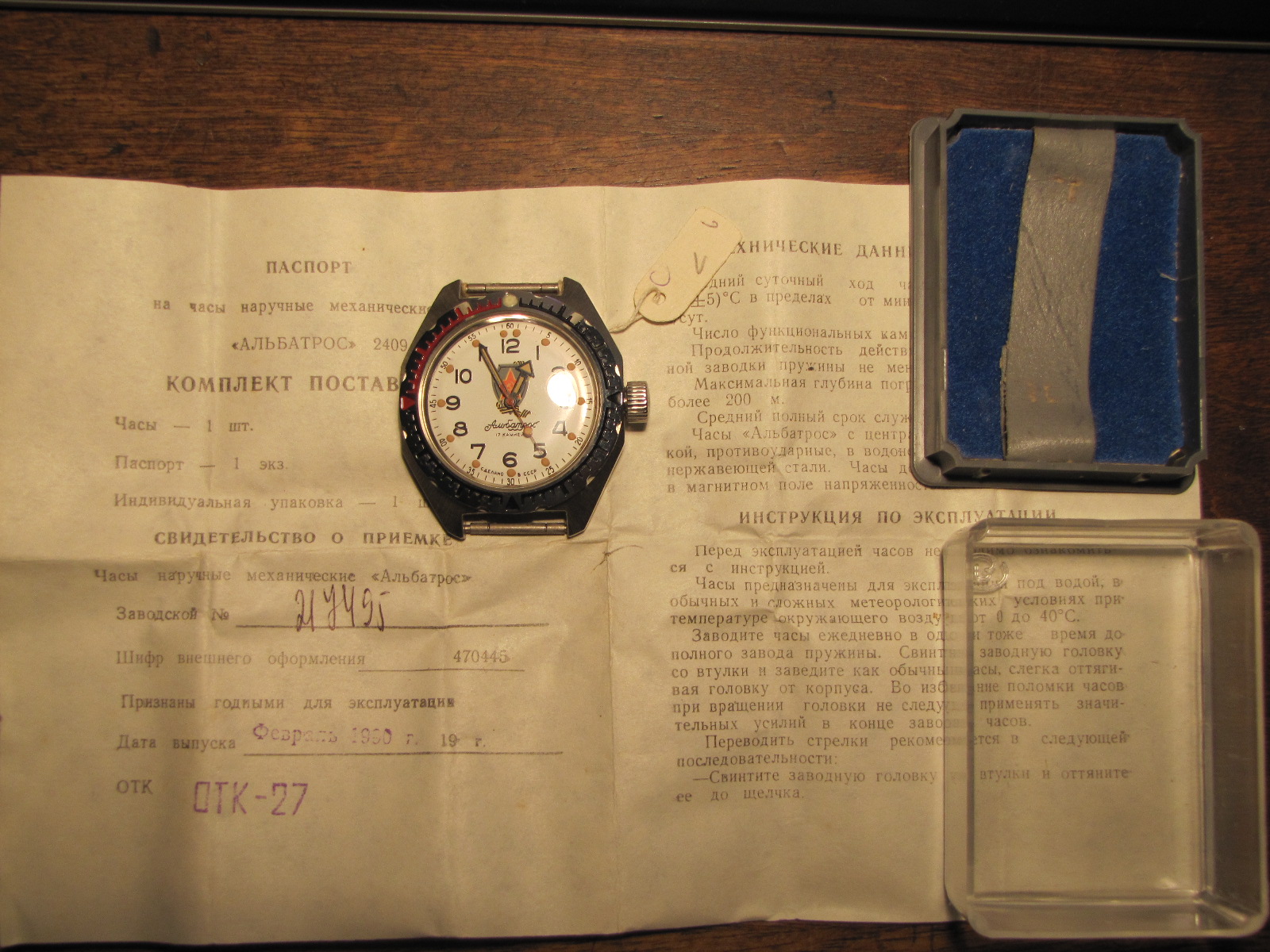

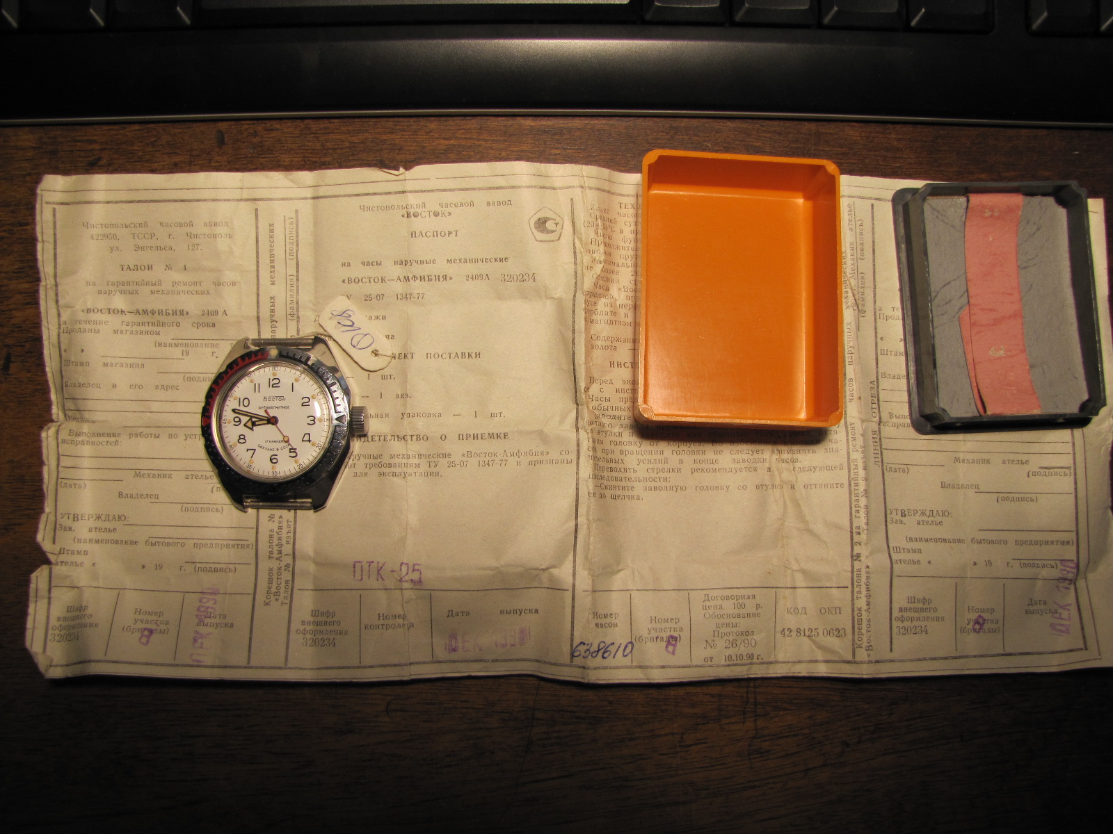

Ciao a tutti, sono nuovo di questo forum ma appassionato da molti anni di orologeria sovietica... e da anni mi scervello senza risultato su questi "foglietti" ingialliti che hanno più fascino di un vecchio libro!
Da quanto ho letto mi sembra che ci siano persone molto più "vispe" di me in questo campo, e quindi vi pongo un quesito che riguarda i suddetti "foglietti" (detti "passport", se non sbaglio:

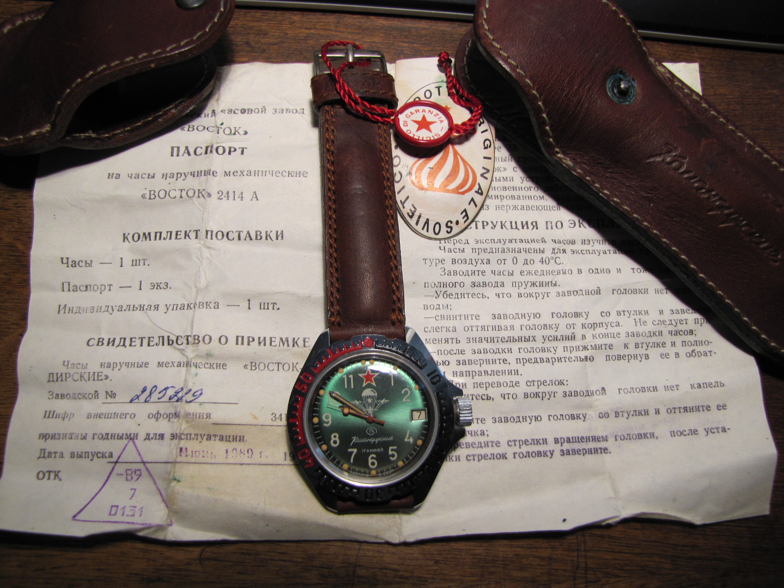

sui Boctok militari che ho ci sono due tipi possibili di foglietto:
- il primo tipo è più esteso, e contiene delle pagine che si ripetono da cui sembrerebbe capire si tratti di una sorta di "garanzia" (vedi foto di questo KOM. assegnato),
vedi anche questa foto di AMPHIBIA
- il secondo tipo, invece, molto più piccolo, sembra contenere solo le informazioni essenziali oltre al numero di serie e la data di produzione:
e anche
e allora: la mia prima conclusione è stata che il primo tipo (quello più esteso) fosse per il mercato interno (con garanzia di un certo tipo), mentre il secondo tipo (più piccolo) fosse per gli orologi destinati all'esportazione.
Beh, potrebbe anche essere.... ma poi ho acquistato questo "signore" che mi ripiombato nel dubbio:
E' un KOM. assegnato con tanto di foglietto "breve".... qualcuno ha fatto casino oppure io ho sbagliato interpretazione? (Nota: i numeri di serie corrispondono sempre con quelli incisi sulle casse)
Voi cosa ne pensate?
Ultima modifica di navigator il lunedì 21 giugno 2010, 14:25, modificato 1 volta in totale.

Grazie Ottobit per il suggerimento sui tag...
L'ultimo l'ho acquistato in Italia, e a quanto diceva il venditore proveniva da un'asta doganale... il che farebbe pensare ad un prodotto di esportazione che per qualche motivo strano riportava la dicitura 3aka3.
Comunque, come molti sostengono, nel periodo immediatamente precedente e successivo alla scomparsa dell'URSS c'era una certa anarchia nella produzione di questi orologi. Potrebbe insomma valere per il mio quadrante la stessa cosa che notiamo spesso per le lancette e i fondelli che talvolta non sono esattamente "appropriati"...
Tra l'altro spesso questi orologi erano venduti col passaporto sbagliato (in alcuni amphibia ho trovato il foglio di un KOM. e viceversa, per no parlare dei numeri di serie che spesso non coincidono).
Mi sono anche chiesto il significato dei timbri che apponevano sui fogli: nei modelli ante '90 era solito riportare un timbro (tipo: -89 7 131) di forma triangolare sui foglietti brevi e quadrata su quelli lunghi... penso si tratti dell'equivalente dell'OTK riportato nei post '90 (l'operatore che effettuava il controllo qualità, suppongo), ma come al solito sono solo mie supposizioni!
MessaggioInviato: lunedì 21 giugno 2010, 17:04
Messaggi: 4095
Località: Ichnussa
Inviato: Lun 21 Giu, 2010 4:04 pm
Il fatto che i seriali dei paper non coincidano con quelli sul fondello non è da attribuirsi ad un problema in fabbrica ma ad una certa "disinvoltura" dell'eventuale venditore, pratica estremamente diffusa.
Direi di non generalizzare troppo su eventuali "anarchie", sicuramente durante il periodo della dissoluzione nelle fabbriche è successo di tutto (e non solo in quelle di orologeria) ma, in generale, in altri periodi ci si limitava a piccole e non significative variazioni in caso di carenza di magazzino.
I paper nel tempo hanno subito variazioni ed esistono in diverse versioni.
Sui miei sono praticamente simili relativamente allo stesso periodo e i numeri corrispondono perfettamente.
Fare teorie basandosi su paper non coerenti con il fondello mi sembra piuttosto privo di basi concrete.
