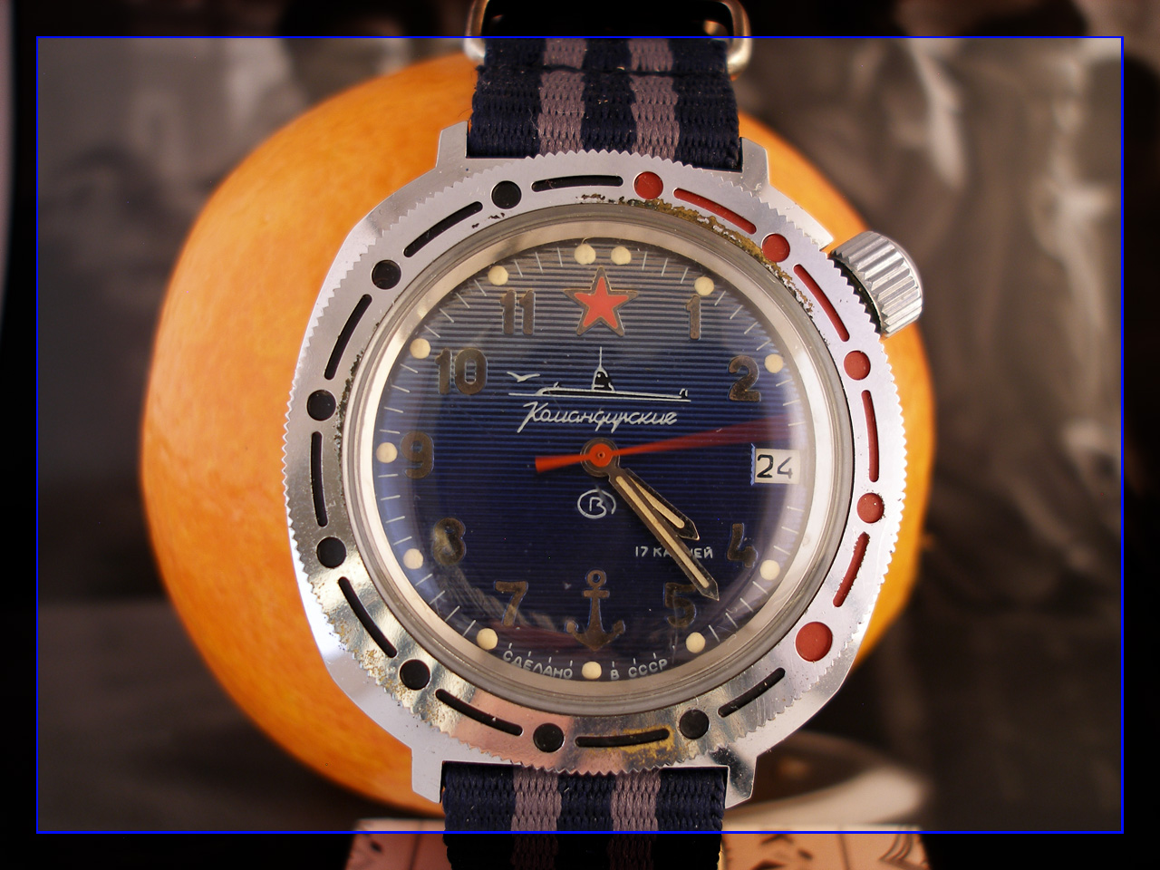

Grazie ottobit per le delucidazioni sul cambio data dei russi... ed allora ne posto un altro della produzione "CCCP" e non "URSS" come il precedente.

Splendido il "Kom" U-Boat Embossed Dial, confesso che manca nella mia collezione :oops: e non mi dispiacerebbe averlo...

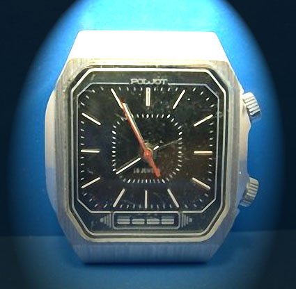

Oggi, sabato umidiccio, al polso uno svegliarino, dalla forma anni '70, POLJOT - Sdelano B CCCP, per ricordarmi alcuni impegni importanti...
Qui in una brutta immagine di repertorio prima di essere pulito e cinturinato.
Mi devo decidere a riprendere la digitale in mano e rifare un po' di foto decenti ai miei pezzi.

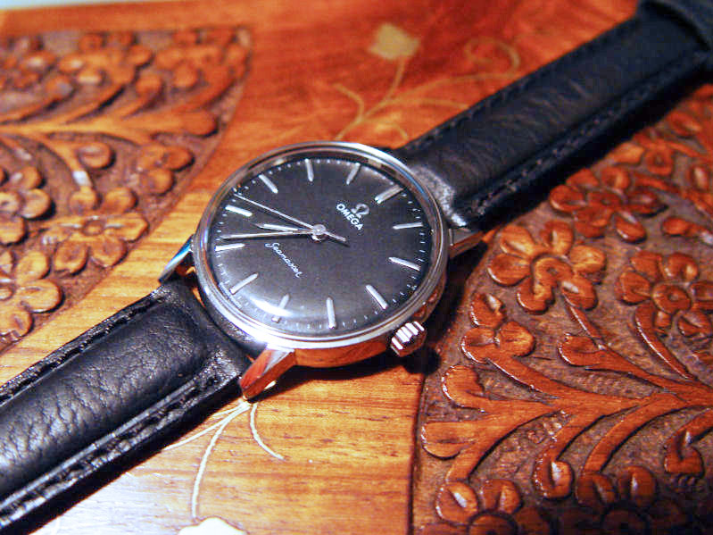

il mio omeghino appena restaurato

Che bello l'Omega! :-D
Ho un debole per gli Omega perchè da uno di questi è nata la mia passione (in divenire) per gli orologi. E' di mio papà, ma appena ho potuto gliel'ho rubato. Appena ho tempo lo fotografo. Stavolta niente frutta... penso :grin:

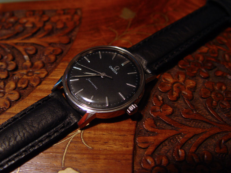

Scusami Diego, ma la foto la preferisco così :D
MessaggioInviato: sabato 7 febbraio 2009, 19:04
Messaggi: 2889
Località: Prov di TO
io no.
altrimenti la modificavo cosi da solo ;)
