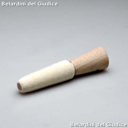

Il cono postato da Ottobit è da orafo, è un feltro, serve per levigare l'interno degli anelli in oro, poi per lucidare si usa mettere una striscia di lana direttamente montata sul mandrino della macchina, la monti avviando il motore e tenendola appoggiata al mandrino, il moto la avvolge da sola, ci infili l'anello e lucidi l'interno usando la pasta adatta.

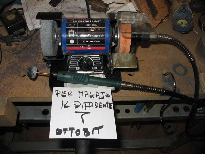

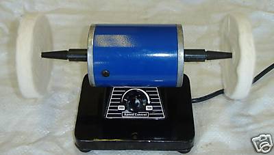

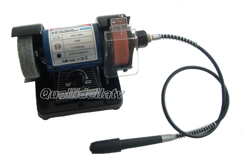

Magajo, tu hai linkato questa:
la tua
l'unica differenza è qualche watt di potenza in più sulla tua (dichiarata in inserzione poi bisogna vedere se effettiva) e un po' di giri in più sulla mia.
Il resto è identico, basta toglieri i carterini dalla mia e montare i tuoi oltre che mettere i coni... osservala bene...
la mia
Comunque... vabbè! :wink:
