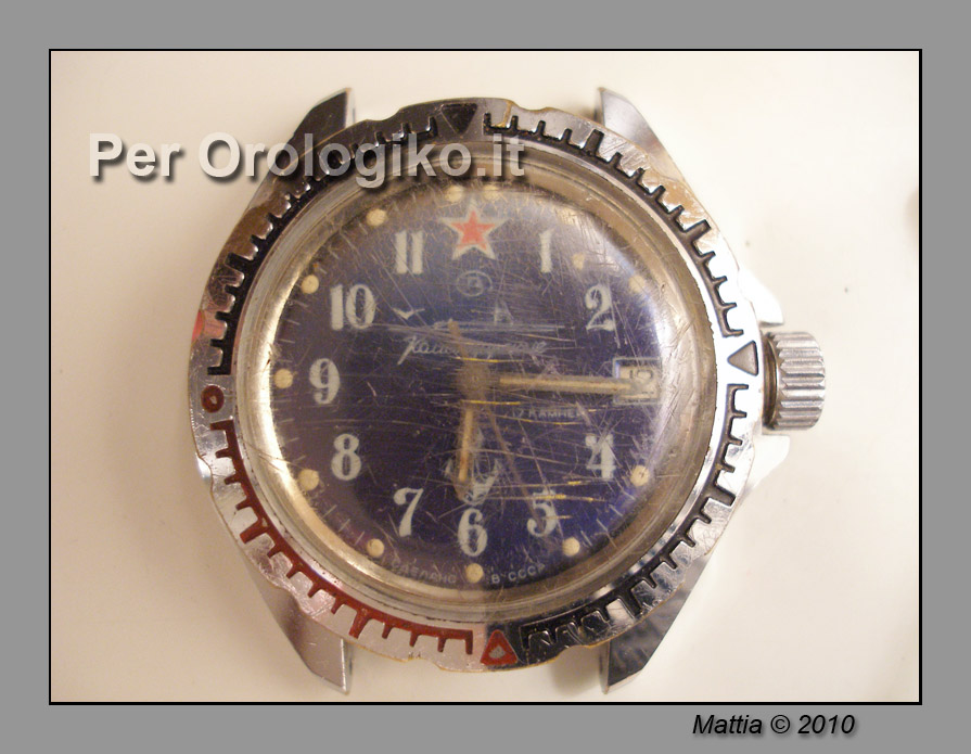

Prima era così:
:sad:

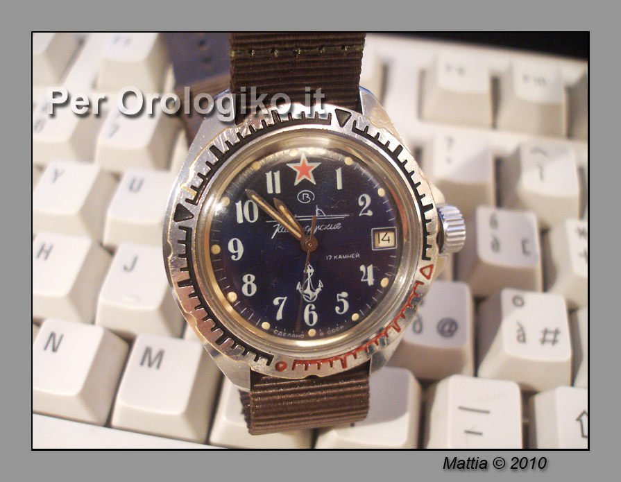

Ora è cosà:
:grin: :grin: :grin:
Però:
1) il quadrante è un po' "ragnatelato". Peccato che alcuni si rovinino così... sarà la luce? sarà che sono prodotti "fallati"?
2) il rosso della ghiera con le mi energiche spazzolate si è ulteriormente sbiadito... con cosa lo restauro? Compro un barattolino di rosso da modellismo e un mini pennellino?
N.B. il vetro è lo stesso... :frightened: e mi faccio i complimenti da solo!! :o
Ho scoperto che tolti ghiera e movimento è sufficiente spingere con i pollicioni dall'interno verso l'esterno e il vetro ZAC, viene via (è un comune vetro con bague). A questo punto è ancora più facille pulirlo e per rimontarlo, con i soliti pollicioni una volta inserito un lato... basta spingere l'altro e il vetro ZAC, va al suo posto (non possiedo potenze che mi permettano di fare altrimenti). In questo modo posso anche agevolmente cambiare i vetri da solo... dovrebbero essere dei "etanche avec bague" n° 312...
Spero di esservi stato utile... se lo sapevate già avete ripassato, se no...
BUONI VETRI A TUTTI!!!!
:smile: :smile: :smile:
Mattia

il Mago dei Ravatti colpisce ancora :2thumbs:
e poi grazie per le informazioni, ne farò buon uso, spero :-D

Grazie Paolo! :-D
Nessuna informazione per il restauro della ghiera? :-?
Mattia
MessaggioInviato: mercoledì 13 ottobre 2010, 11:17
Iscritto il: lunedì 6 settembre 2010, 14:01
Messaggi: 170
Fantastica trasformazione, Mattia! :o
Complimenti :2thumbs:
Per il rosso sulla ghiera, ho letto da qualche parte che qualcuno (info molto precise, come vedi :smile: ) usava smalto da unghie.
